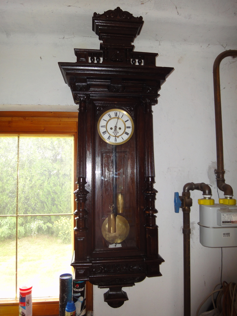

A súly belül azért ólom. Én ezt szatyorban kaptam, tok, szerkezet, törötten. Aztán volt aki reliefet segített csinálni, Elektron meg tengelyt gyártott. 3 hónap alatt csináltam meg, azóta is jár.
doil
Szia
5 perc ??? én megépítettem ezt az órát , lehet a rajzot is én küldtem el Ferencnek még régen , viszont én is keveseltem
a működési időt de nekem 8 órát ment pontosan :)

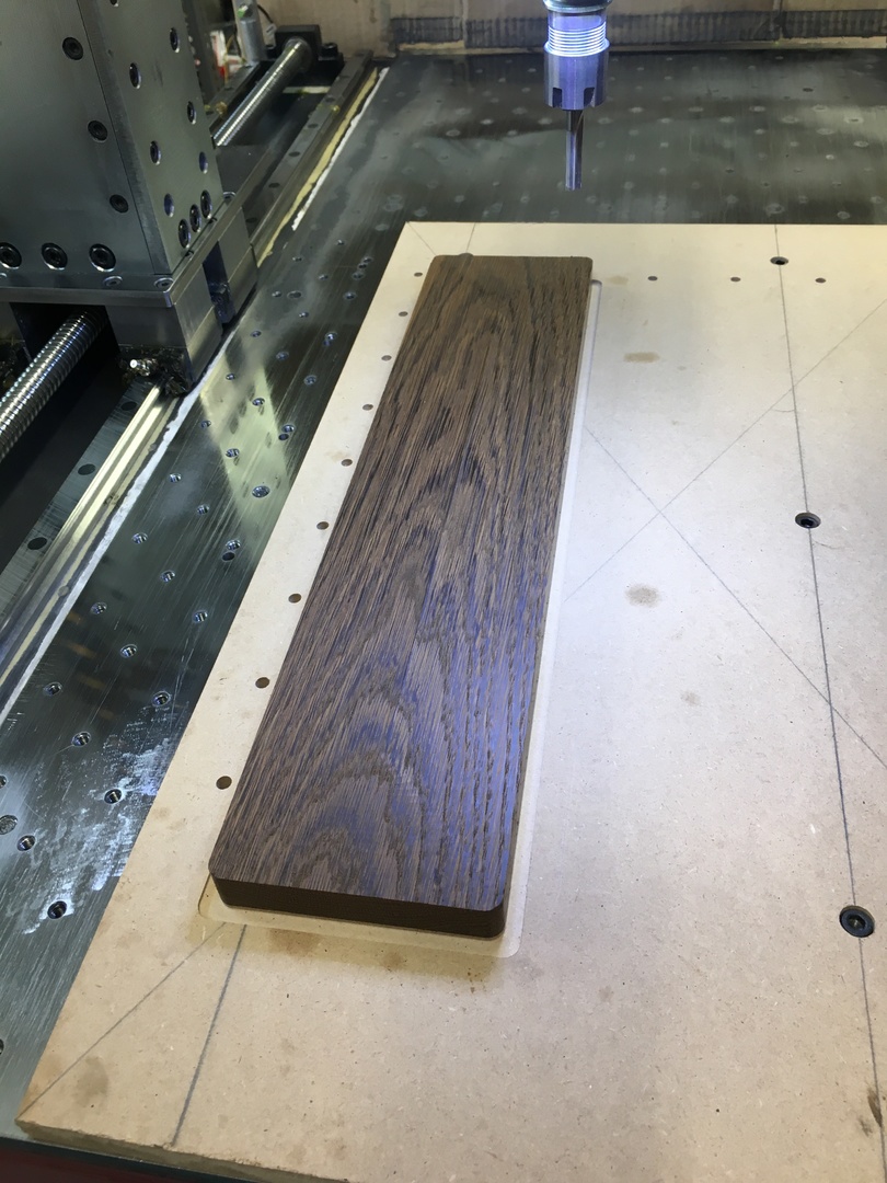

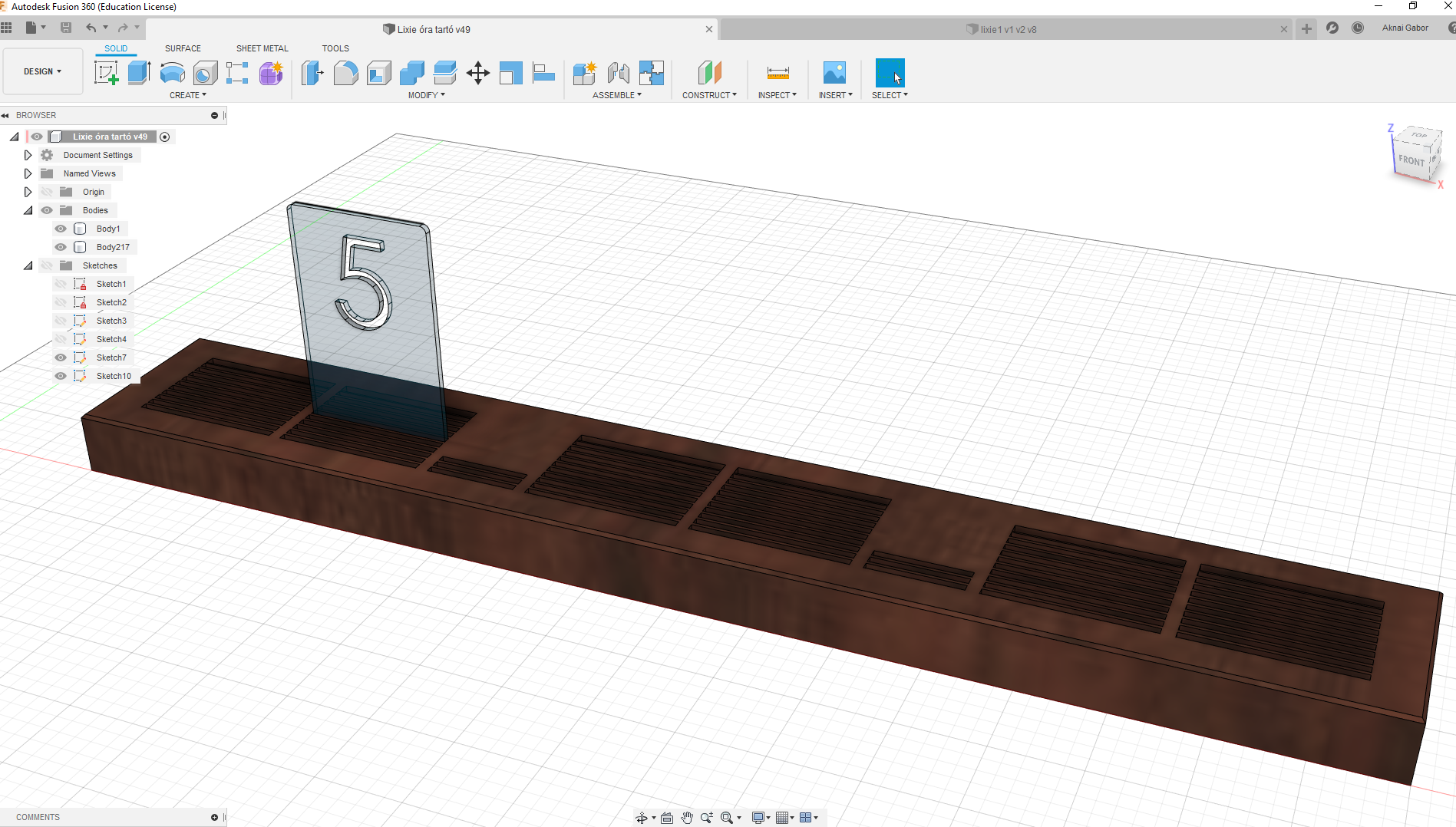

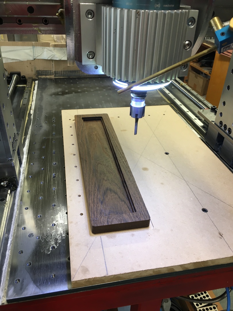

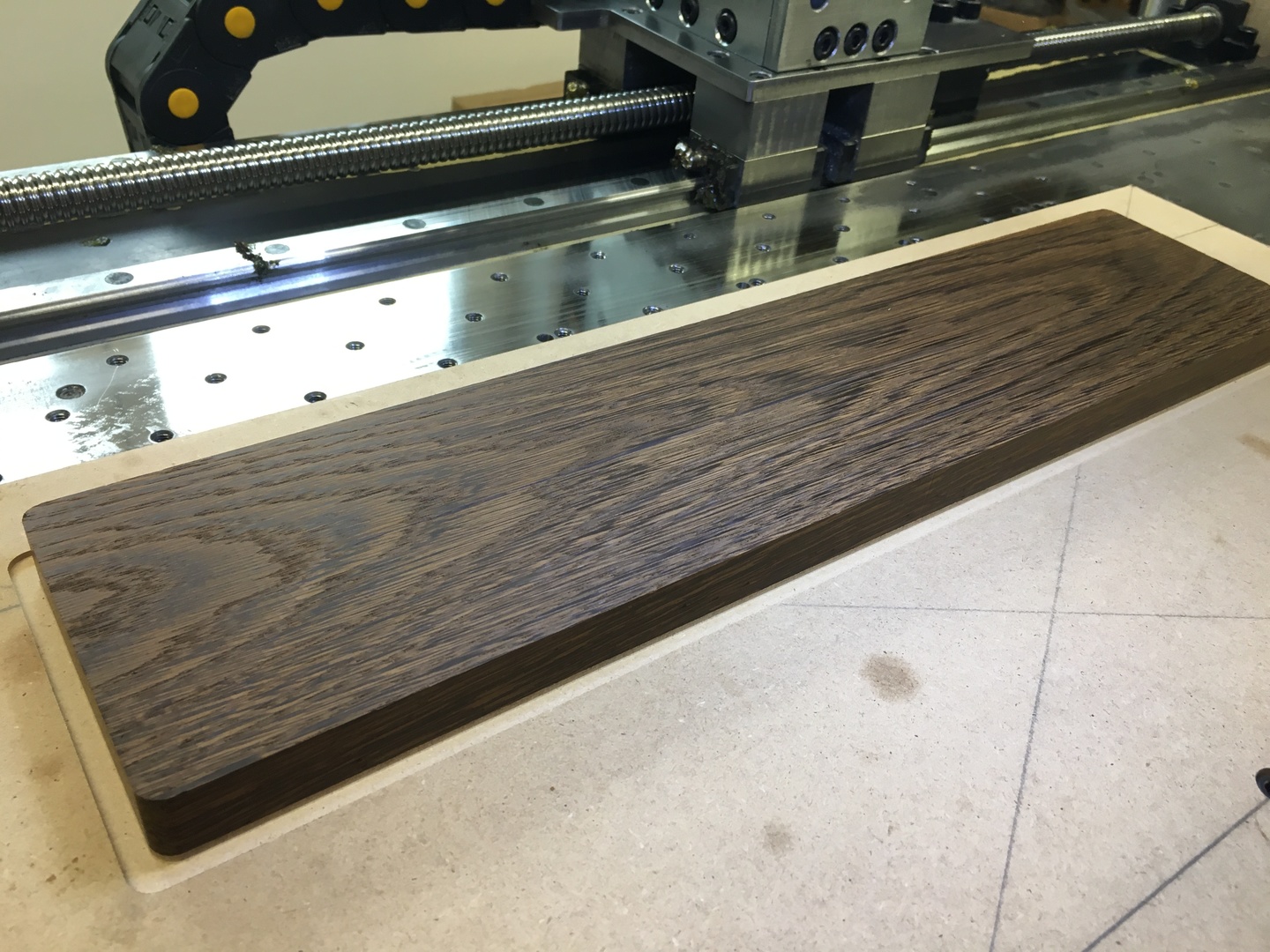

ma nekiálltam a lixie óratartó faragásának.
Az egész műhelyben sonkaillat terjeng, ettől a füstölt tölgytől. :D
Forgács meg sehol... Vagy ezt így árulják készen?  [#integet2]

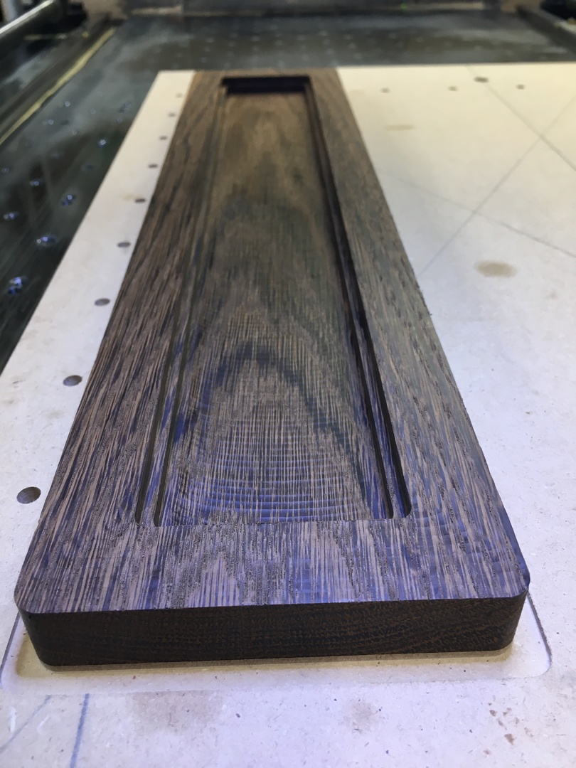

Nagyon szép anyag!
Jja, végig ott álltam a porszívócsővel.
Most tettem rendbe a gépet, sírva is fakadtam volna ha tiszta forgács lesz minden. [#vigyor]

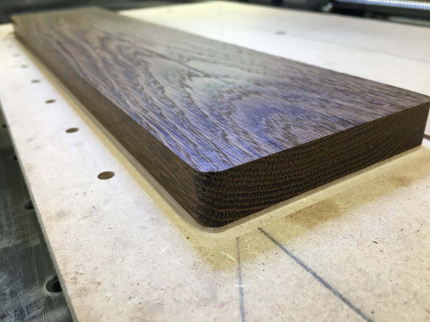

Mivel van a deszka rögzítve? Ragasztó/vákum/alulról csavar?
Ez elég nagy felület, így ide bőven jó a Schuller extra kétoldalú ragacs.
Ráadásul forgatni kellett a darabot, mivel mindkét oldalról 1-1mm-t le kellett szedni a géppel.
