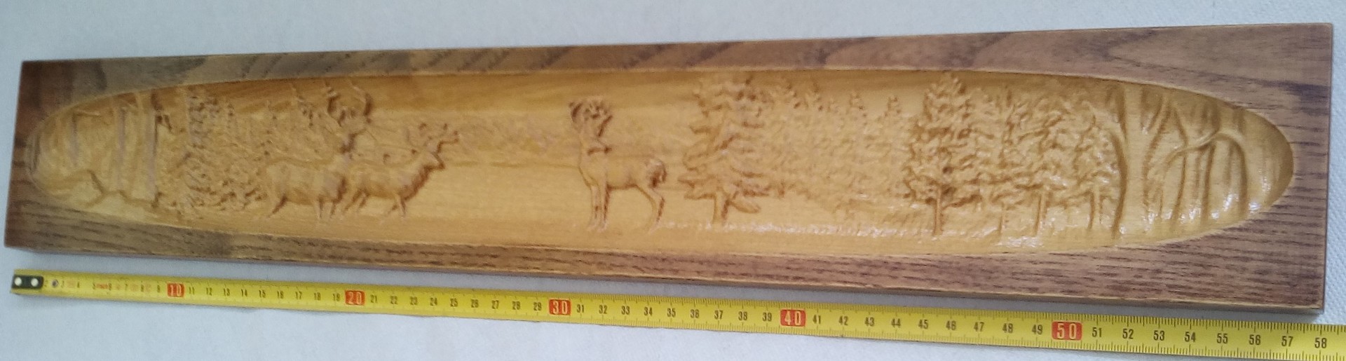

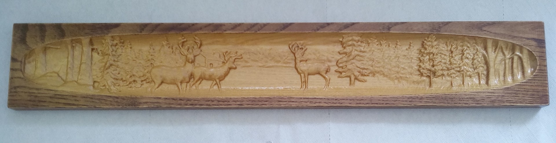

Van benne hiba, készítés közben a PC megbolondult és elment a Z koordináta.A szalagban jobb oldalon alul a függőleges bemarás.Na majd egyszer mecsinálom még egyszer.

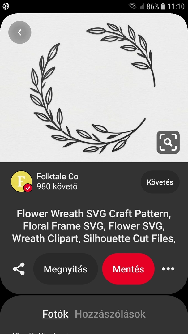

Sziasztok! Keresek ehez hasonló vectoros képeket rajzokat.
Ajtó dísznek találta ki a párom. Linket,file-t segítséget kérek.Köszönöm.

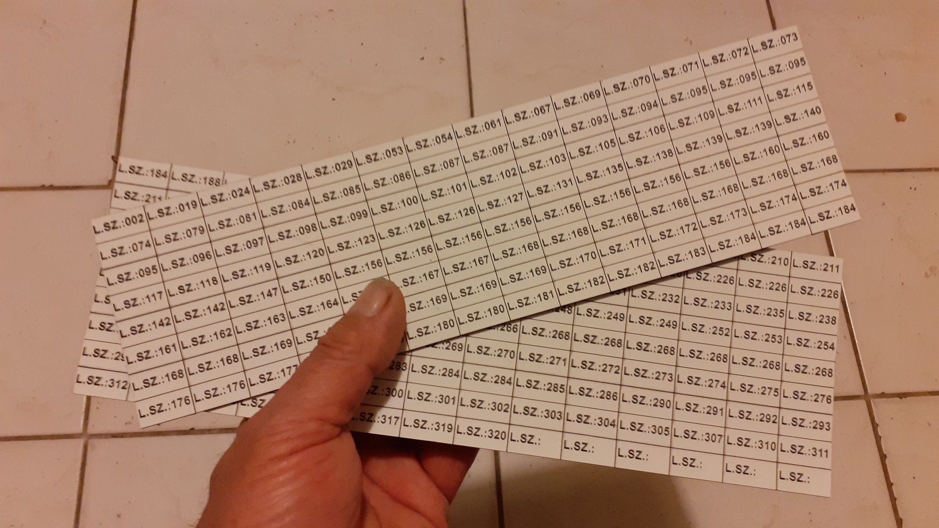

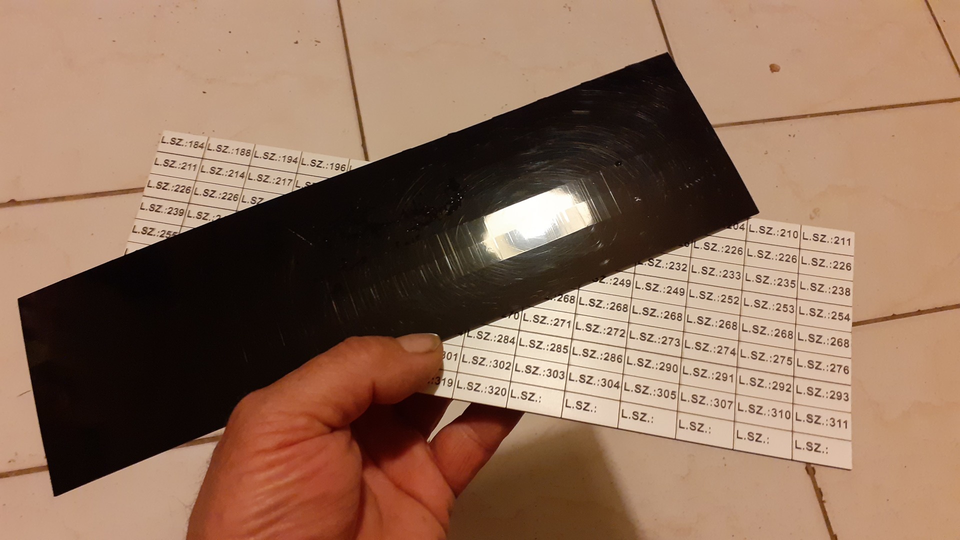

Már csak tördelni kell, mint a Milka csokit.:)
A táblácskák 20x10 mm-esek.
Jahhh...CO2 lézerrel készültek.
Előkészületek Corel-ben.

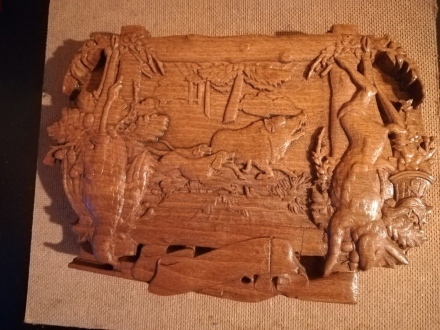

Első akácfa marásom:-)
Fordulat, sebesség, marószár? :-)
2nbj3n5m
Anno sokat csináltam én is. De mechanikus géppel.
Dezső
Göbvégű R1 maró, feedrate 2400mm/min, 18000 fordulaton.

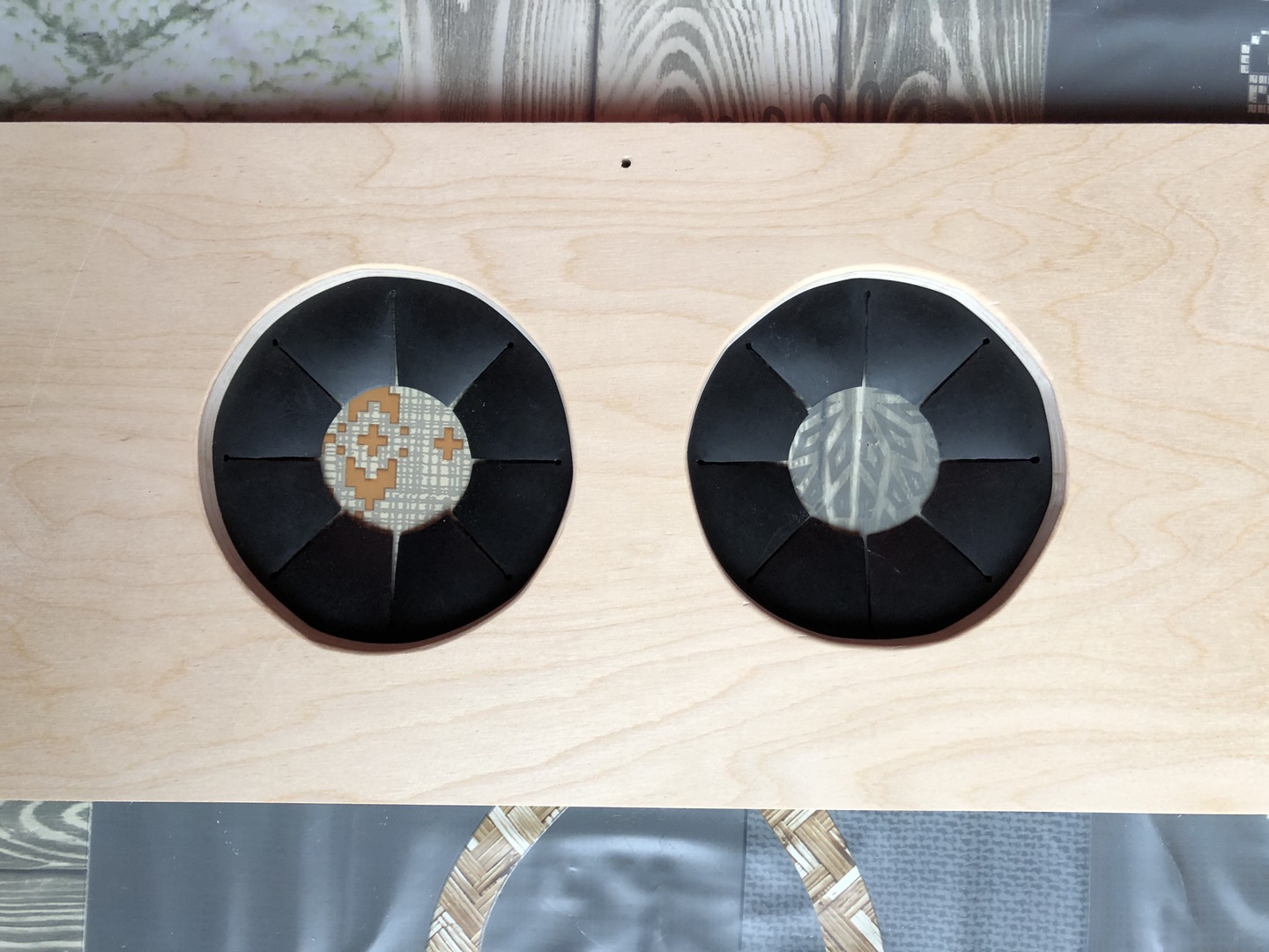

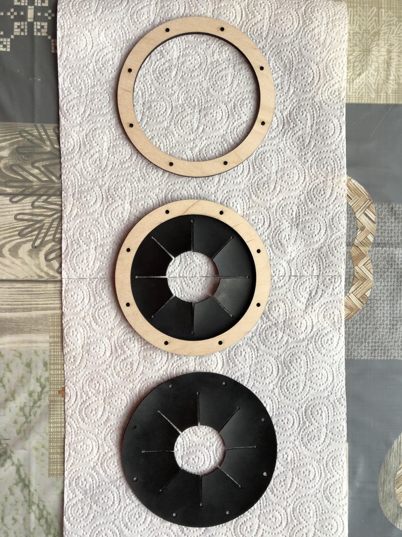

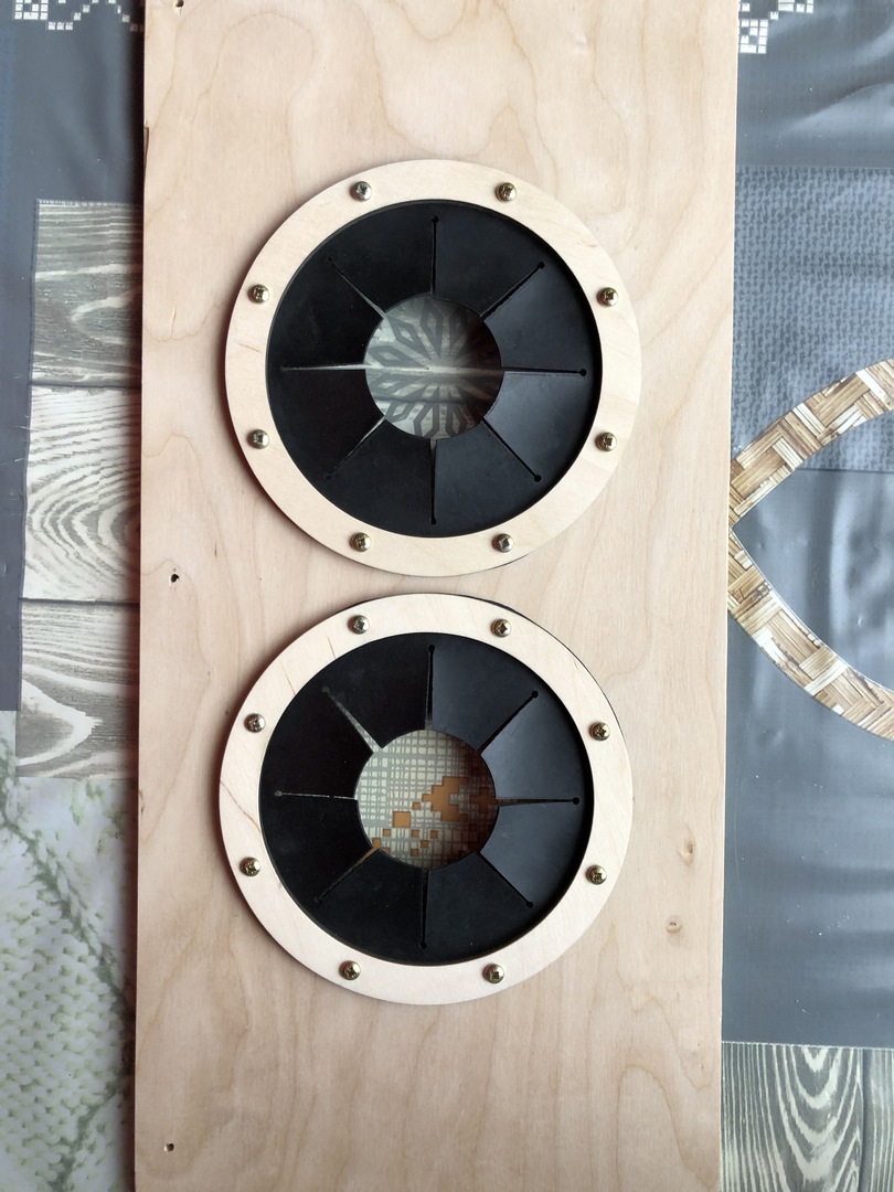

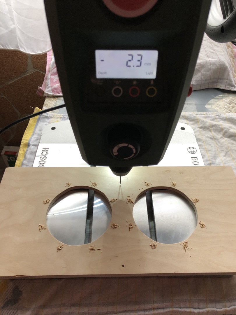

Faragó kamra por fogó membrán.
A lyukakat dekopírral vágtam, ezért "ilyenek"...
Milyen fúrógép van a képen?
