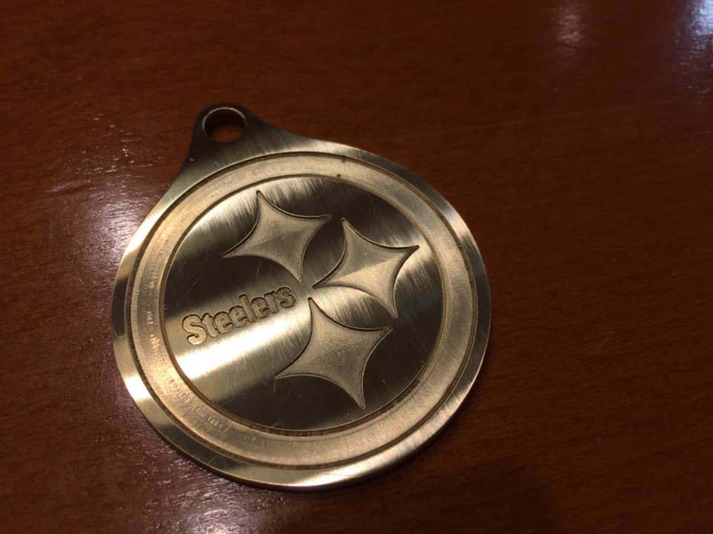

Bandi barátom a csiszagépén rendberakta a kontúrt és így már vállalható a kulcstartó.
A Bandi barátod is ügyes!
Már csiszagépért is a szomszédba kell menni? -Ja, suszternak cipője, csiszagépesnek csiszagépe...[#nyes]
Hát igen, ez van sajnos. [#vigyor]
Tervben van már, hogy talán idén nekem is lesz sajátom.
Nem kellet volna ide csiszagép, csomó háránya van ebben az esetben.
Elég lett volna egy P360-500 körüli vízpapír, amit egy sík fémlapra felfektetsz, és a kulcstartót párszor finoman végighúzod (szálra csiszolod) ezen.
Ezt is nézted/olvastad?
[#t134p20261#]
Persze, ha jól láttam SÍK réz lemezre gravírozgatott, majd kivágta a kontúrt.
Igen, szerettem volna kivágni, de mivel elfordult az utolsó körben, így nem sikerült.
Bandi barátom a csiszagéppel pedig szépen körbe szedte.
A felszínét már én húztam szálra P1300-as vizes papíron.
nagysam
Sokszor martunk mi is így, de alul az utolsó lépésnél, az anyagtól függően, mindig hagyunk, 0,2-0,3 mm anyagot.
Utána az könnyen lemunkálható, viszont ne ejti el a vákumot.
A vákuum beszippantotta/beszakította szigetelőszalagot, amivel a lyukat letakartad? -Azért mozdult el?
Azzal nem volt baj, a hűtőfolyadék ment rá a neoprén gumira.
A gumin belül Vilmill fóliát használtam, ami elvileg segíti a kisméretű anyagok vákuum alatt tartását.
