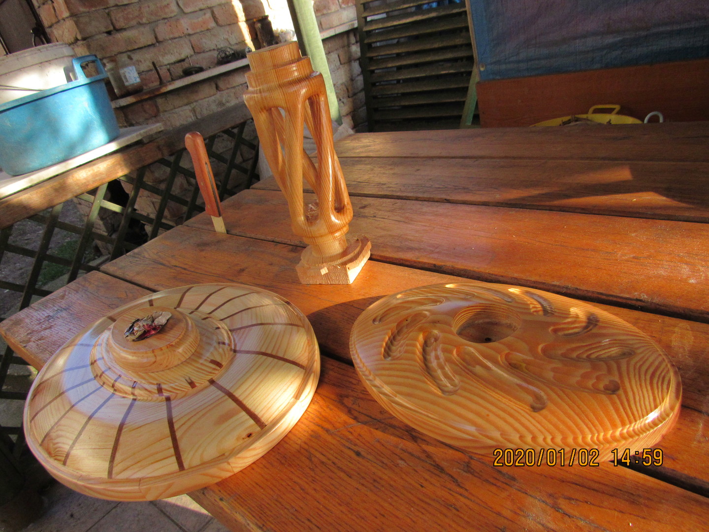

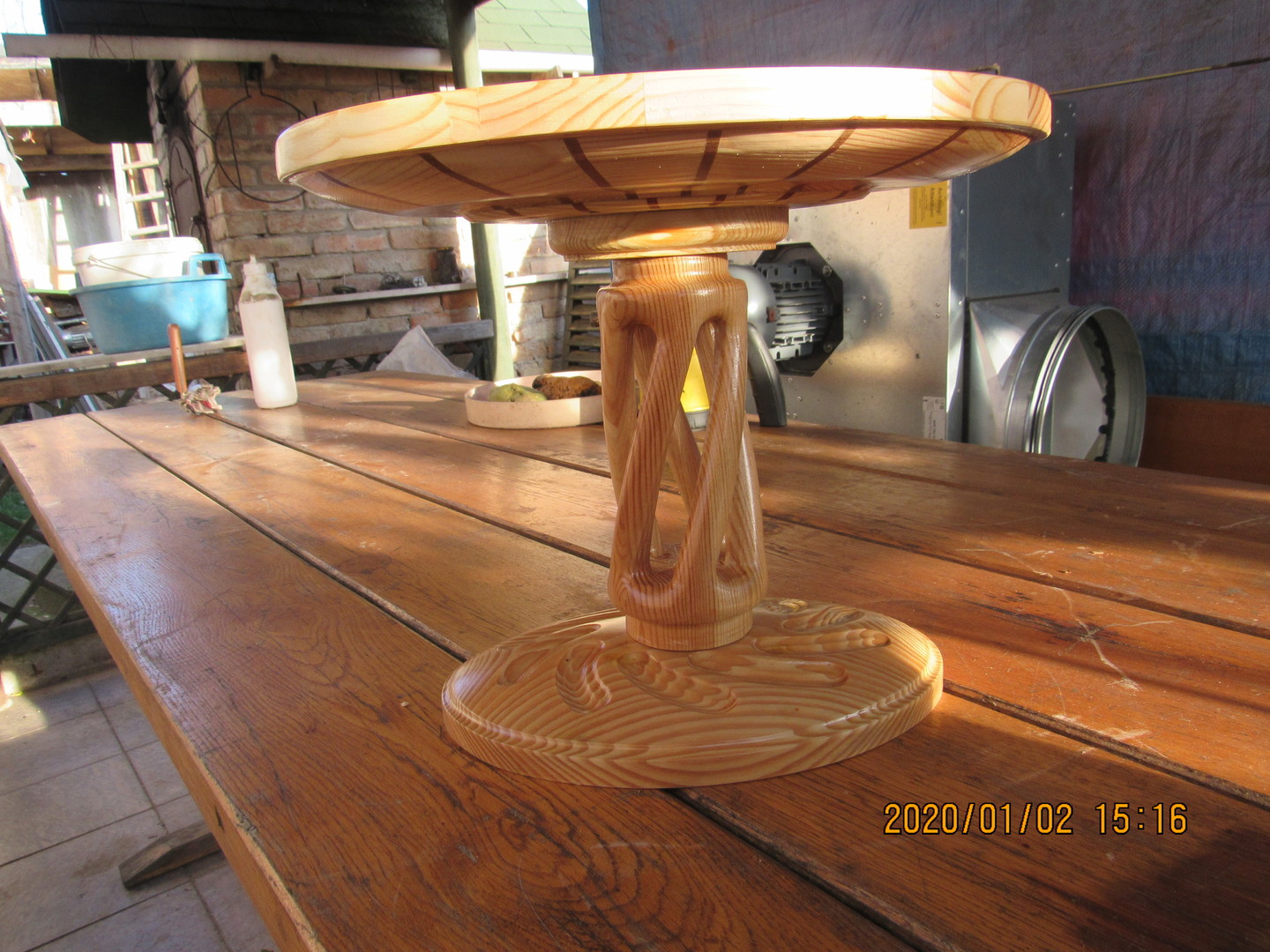

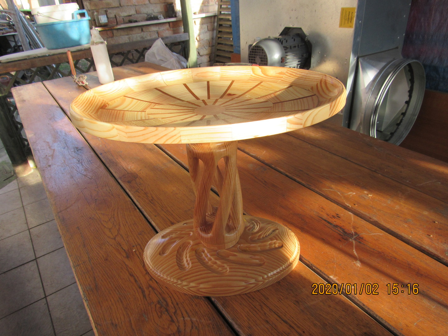

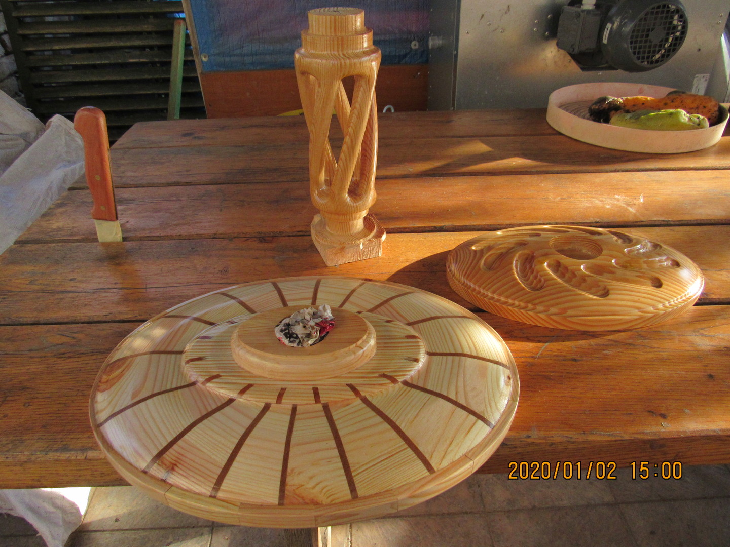

Alkottam megint valamit, az ünnepek előtt kezdtem, ma fejeztem be. Ezt most magamnak, magunknak. Sok macerás munkaóra, de nekem megérte.
A tányér része apró cikkelyekből van összeragasztva, 3 rétegben, közte sötét fa csíkokkal, aztán két oldalról külön külön marva 12-es gömbvégűvel.
A csavart minta az a saját programommal készült, forgatóval. 12-es END mill maró volt a szerszám.
Tudom hogy ezt is lehetett volna így is meg úgy is, de én EZT készítettem a cnc gépemmel!!!

Szép és igényes munka.[#eljen]
Miki2
Ne szerénykedj!
Ez tényleg sok, aprólékos munkát igénylő darab.
A végeredmény pedig igazán szemrevaló, tetszetős darab.
49db863y8
Nekem nagyon tetszik!Gratulálok.[#eljen]
Hát, ezen volt mit ragasztgatni.
Meghajlok a türelmed előtt.

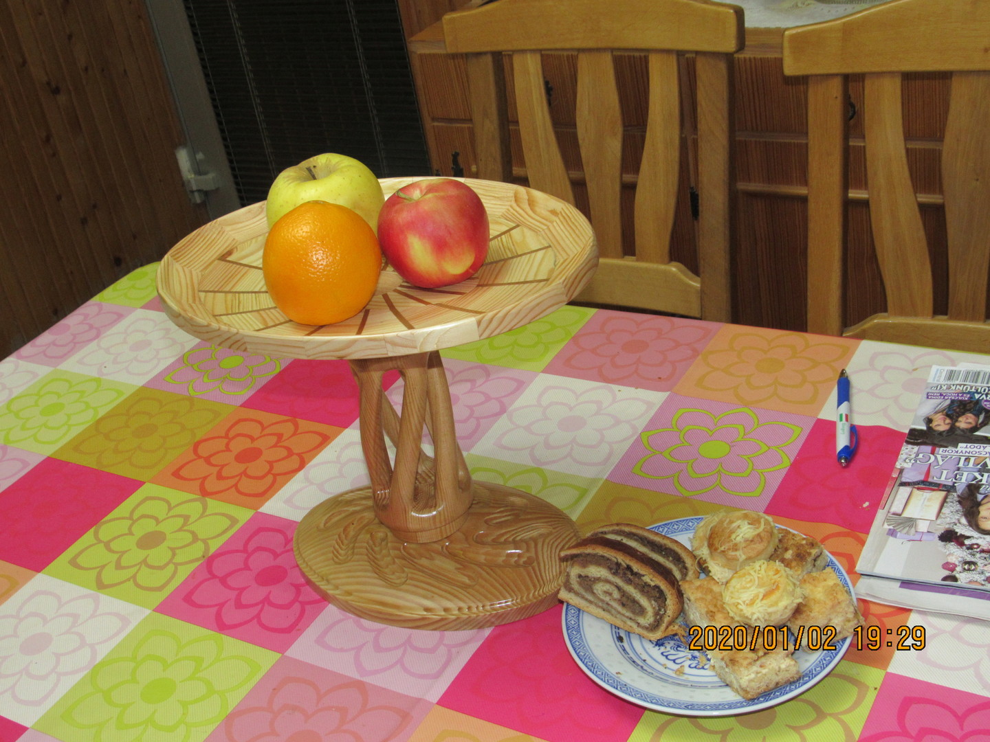

Jó volna tudni, hogy nem csak dísznek, hanem használati tárgynak szánod.
[#eljen][#eljen][#eljen]
fa_kukac
Köszönöm mindenkinek, valóban így utólag visszatekintve nem normális dolog ennyire kis mozaikokból összerakni ilyesmit. Remélem, a következőt nem gyufaszálakból jut eszembe megcsinálni.![#csodalk]
Igen, használjuk, máris, ez lesz az étkező asztalunk dísze. Megfogadtuk a Feleségemmel, hogy ezt végre nem fogjuk elajándékozni. Megpróbáljuk meg is tartani a fogadalmat![#kacsint]

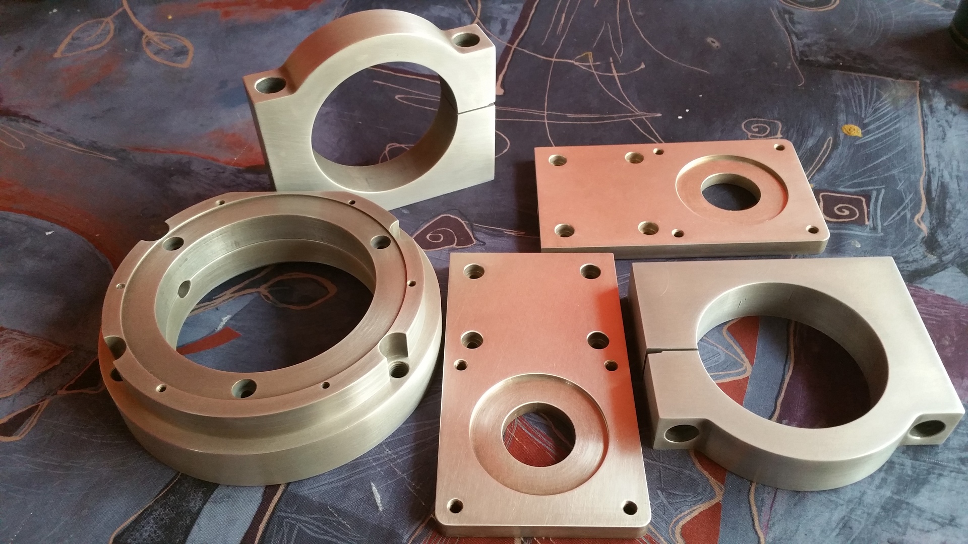

A napokban ezeket az alkatrészeket készítettem, de inkább az a rajtuk látható első eloxálási kísérleteimet mutatnám be.
Király, ez az eloxálás engem is érdekelne.
Konkrétan a színesített (titán) verziója.
Mi is kell hozzá?
Köszi, Gábor
[#eljen] próbáld ki a színezést is!
Be is színezhetted volna, ha már nekiálltál.[#nemtudom]

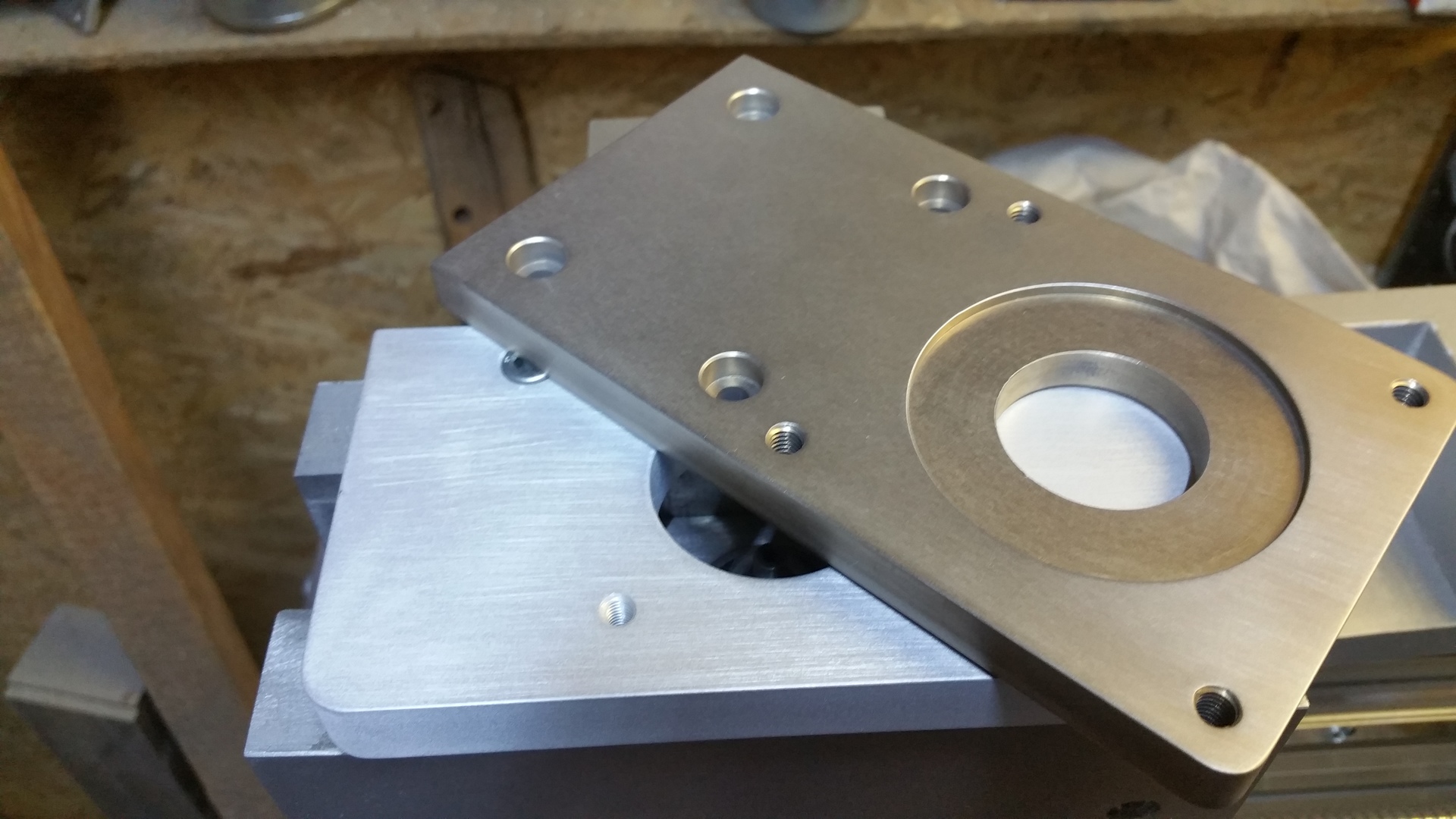

4umhue7vh
Az előző képen nem látszik,de van valami színe.
Sima trisós vízbe forralom 10-15 percig, lesz rajta egy feketés réteg, azután vigyázva a rétegre, átrakom tiszta vízbe és még 10 percig forralom.   Ha azt akarom hogy fehér maradjon akkor  szerényebben főzöm és nem várom meg hogy megfeketedjen, ha mégis megfeketedik le lehet mosni.
Felkészültem komolyabb színezésre is, de csak fekete, titán, réz, grafit, ami érdekel.
