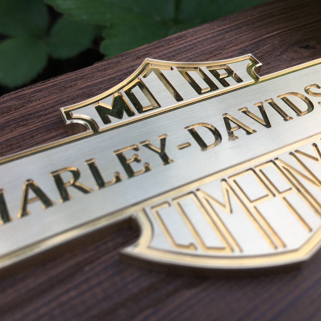

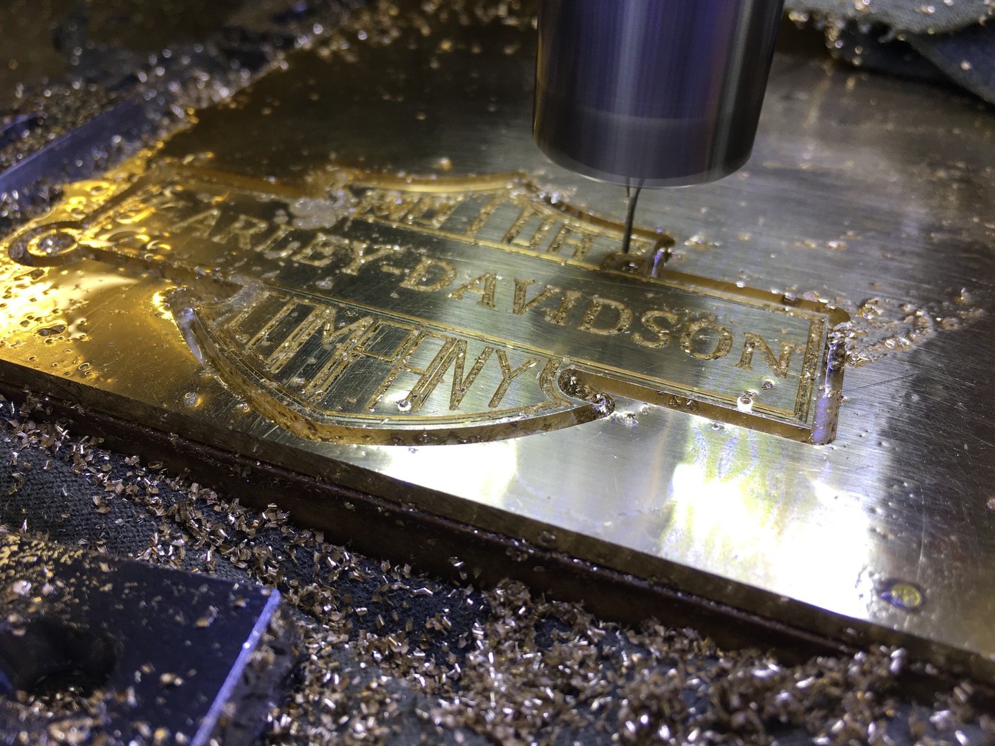

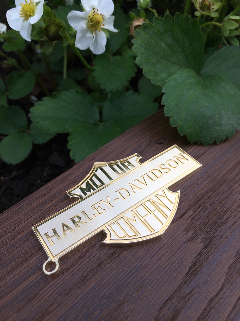

ma egy Harley-Davidson kulcstartó került ki a Grindmonkey műhelyből.

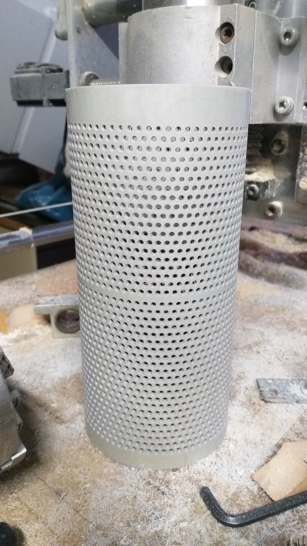

Kicsit már elegem van a glettelésből, meg az egyéb hasonló munkákból, úgyhogy kikapcsolódásképp megcsináltam a fúrt kútra tervezett homokszűrő vázát. Ez még persze kap majd egy sűrű szövet takarást is, hogy a lábszelep végre homok-mentes tudjon maradni.
Rövidke videó a munka közben.
Összességében majd 3000 furat került a csőre, de szerencsére ment szaporán :-)

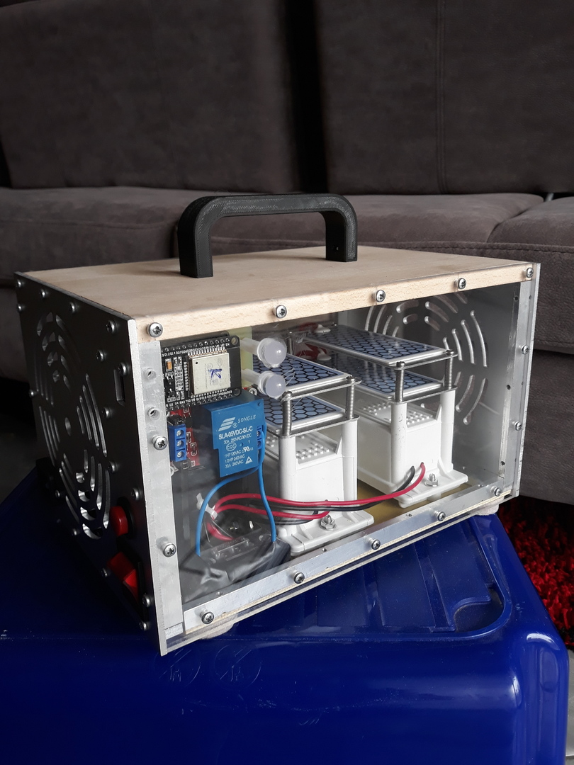

Elkészült az ózon generátor bedobozolása.
Van benne cnc munka, elektronika, 3d nyomtatás és egy kicsi programozás (ez nagyon kicsi [#falbav])
O-óó... nem tartasz tőle, hogy az ózon megeszi az elektronikát?
Devecz Miklós
Van az elektronika mellett egy venti, talán kifúja.
Innen...
IdézAz egyik legerősebb oxidálószer. Instabil: közönséges oxigénmolekulára (O2) és egyatomos, rendkívül reagens, úgynevezett nascensz oxigénre bomlik. Ha oxidálható anyagokkal érintkezik, a bomlás már alacsony hőmérsékleten is robbanásszerű.

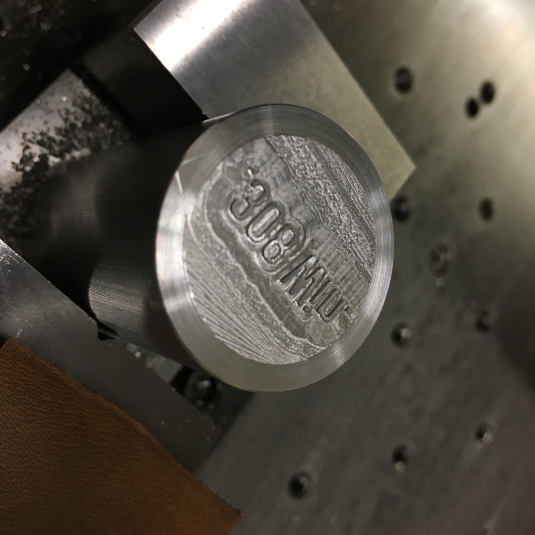

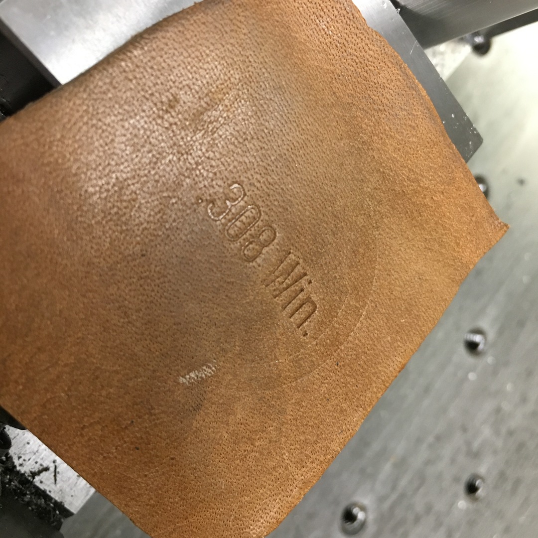

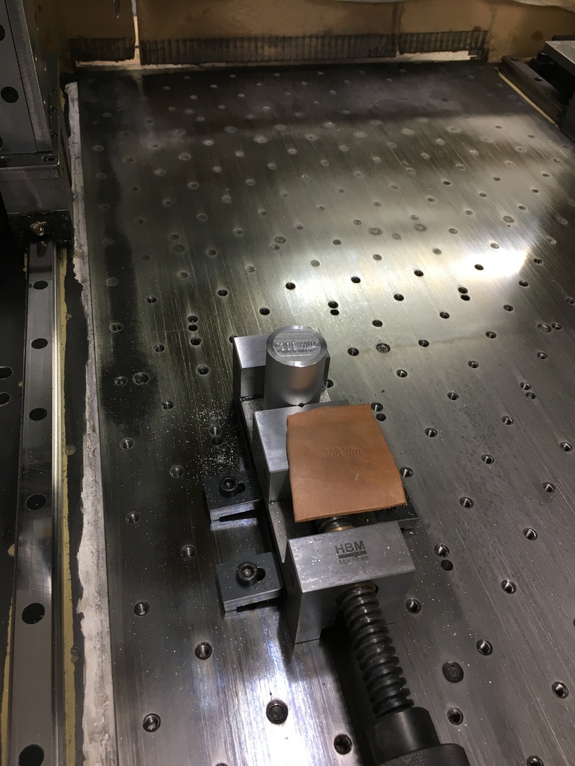

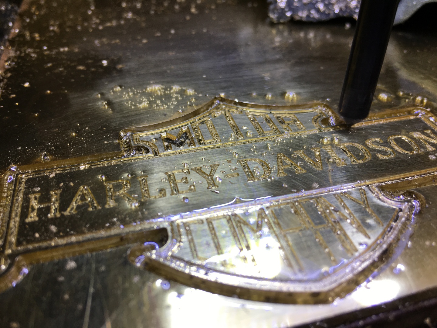

ma este készült egy kaliber beütő matrica bőrhöz.
Jól sikerült, de azt hiszem inkább veszek egy kisebb keresztmetszetű sárgaréz rudat és abba gravírozom bele, hogy könnyebb legyen majd a beütés.
Ügyes! Jöhetnek a plomba nyomó betétek :)
Milyen művelettel martad? Én legutóbb a sütinyomdát 3D horizontállal csináltam, az szépen körbejárta a betűket.
Sosem csináltam ilyesmit, nem most fogom elkezdeni. ;)
Amúgy a szerszámpályát pocket-el csináltam, így is jó, csak mindig letörik a gravírtű hegye. :(
S:20000
F:1000
írógép betűkből ragasztva ?  Az megvan :)
Most nézem, hogy egy nullával több lett, tehát F:100-al ment a gravírtű, de általában az elején le is törik a hegy.
Mekkora fogást adsz neki élenként? Valószínű túl nagyot. Van mikor csak 3 századot engedek, ha féltem.
Én a kínai párszáz Ft-os egyélű marókat szoktam kínozni, azt nem sajnálom, újraélezhető, nagyobb méretűre meg akár csak kézből a hegyét és valamire jó lesz megint.
A vékony 1 mm-es keményfém maróimat csak színesfémhez használom, akkor is ver a víz, amikor lenyomom a start gombot [#nyes]
