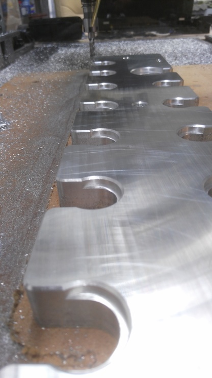

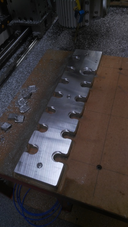

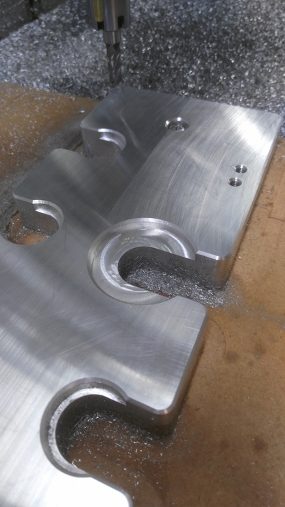

De van, ezek szerint azt alaphelyzetben hagytam, majd a következő marási folyamatnál beállítom, hogy max: 1-2 tizedet távolodjon el kilépéskor.
Hány fogás volt, vagy telibe?
Persze telibe. [#nyes]
Dehogy, nem mertem ilyet csinálni az első alkatrészemmel.
Kis lépésekben haladtam, mm-es fogásokkal, ezért is tartott ilyen sokáig.
Gyűjtöm  a tapasztalatokat, aztán majd később ezt alkalmazom a többi alkatrésznél.

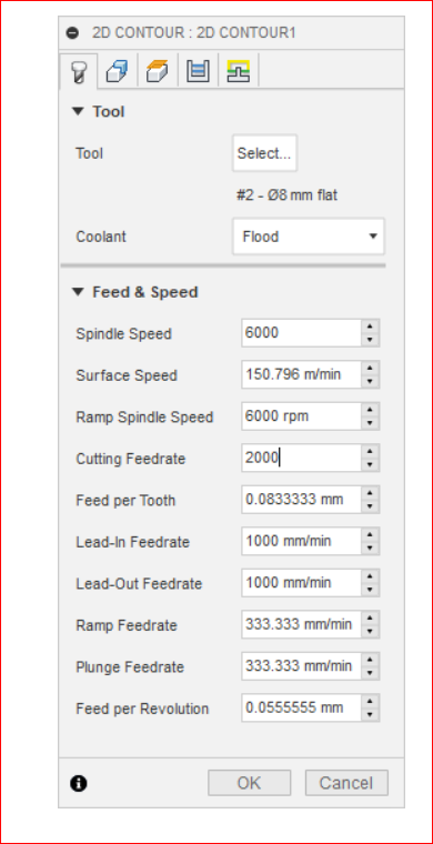

Így sajnos egy élre 0,005 mm fogásmélység esett fordulatonként, ami nem forgácsol, hanem csak dörzsöl, a maró élét szépen lekerekíti, vagyis megöli. A fusionban szépen látod a választott szerszám forgácsolási adatait, ahhoz korrigáld a paramétereket.
Kiválasztod mondjuk a 4000-es rpm-et, megadsz a maródhoz 1500 mm/min előtolást, és mutatja, hogy az 0,1 mm fogásmélység élenként. Ha nem tudsz lemenni a fordulattal 6000 alá (valami ilyen rémlik) és félsz a gyors előtolástól, akkor egy vagy kétélű marót használj, kisebb átmérőt, lényeg, hogy az él forgácsot válasszon le, mert különben sokba lesz a szerszámozás.
6000-es rpm-hez 2000 mm/min feletti előtolás legalább kellene a 8-as 4 élű maródhoz, ahhoz, hogy tovább éljen.
Itt is tudsz korrigálni. 8-as 4 élű marót adtam meg alapból.
