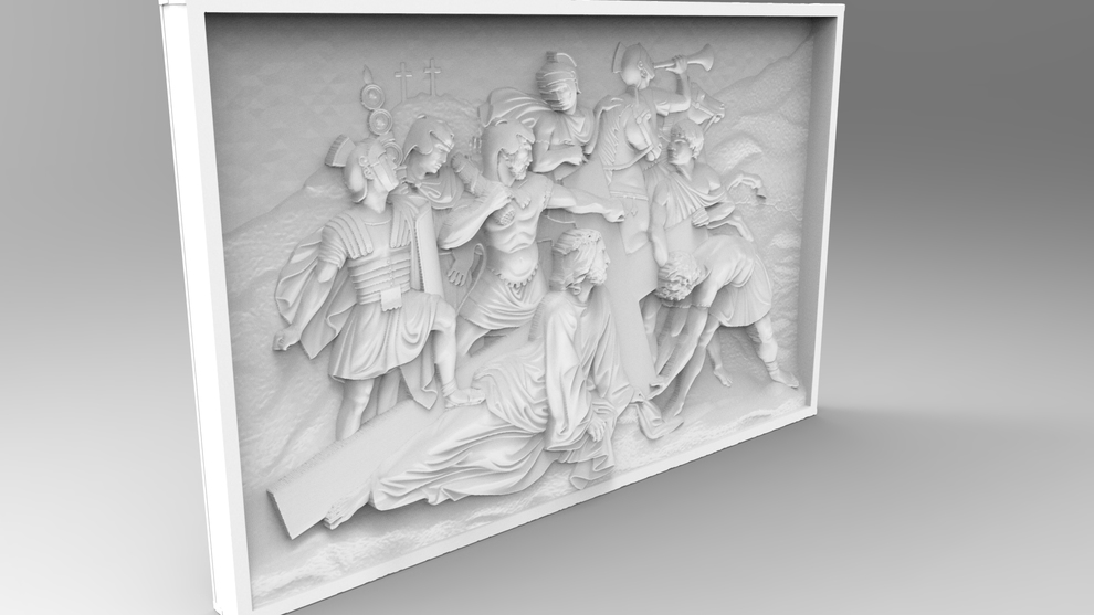

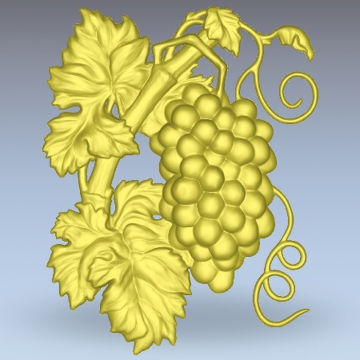

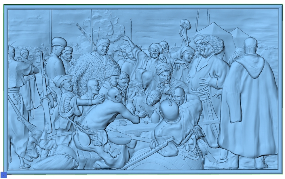

Pár kép belőle.
Nem is kell lehúzni egyszerre, kinek, mi szimpatikus, vagy új belőle... Ha meg sokat akar a rosszka, de nem birja a farka...
Egyébként ezeket cncviktor linkelte valahol itt a fórumon, közvetlenül az oroszok tárhelyén.

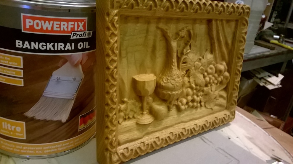

Én készítettem ugyan azt a reliefet gőzölt bükkre, tőlgyre illetve akácra is. A felülettel nem volt különösebb gondom, a jó éles szerszám el bírt a fával, de a felület kezelése illetve a kész munka színe, megjelenése, kikészítése sokkal nehezebb volt az akác esetében. fakó sárga az alapszíne.
A bükk és a tölgy már egy sima lenolajkencés rétegtől is "feléled", az akác szinte semmi. "Éretlen"sárga marad. Sokkal többet kell vele mókolni, hogy jobban nézzen ki.

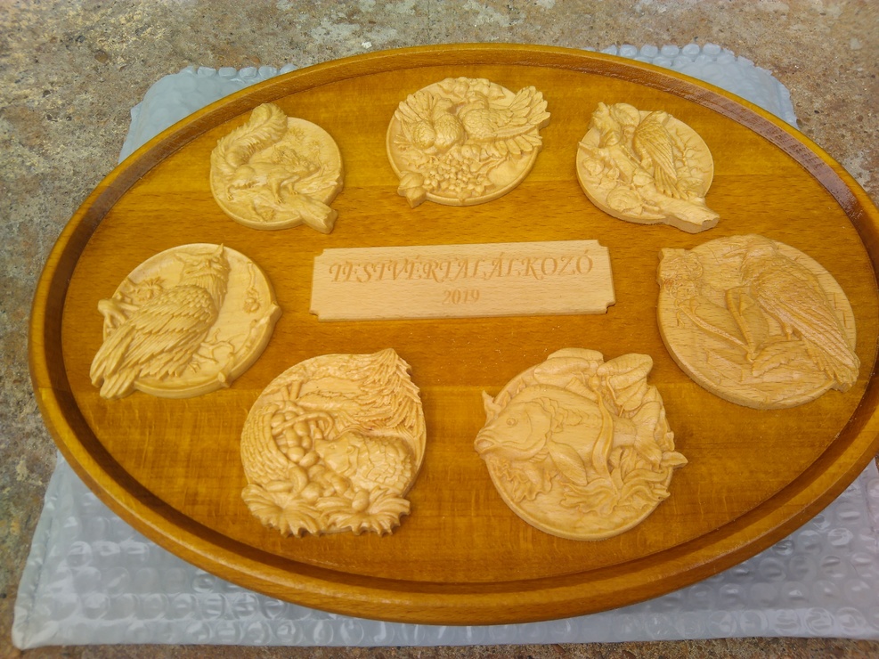

Ez a csendélet készült akácra. Sajnos a másik két verzióról nincs fotóm.

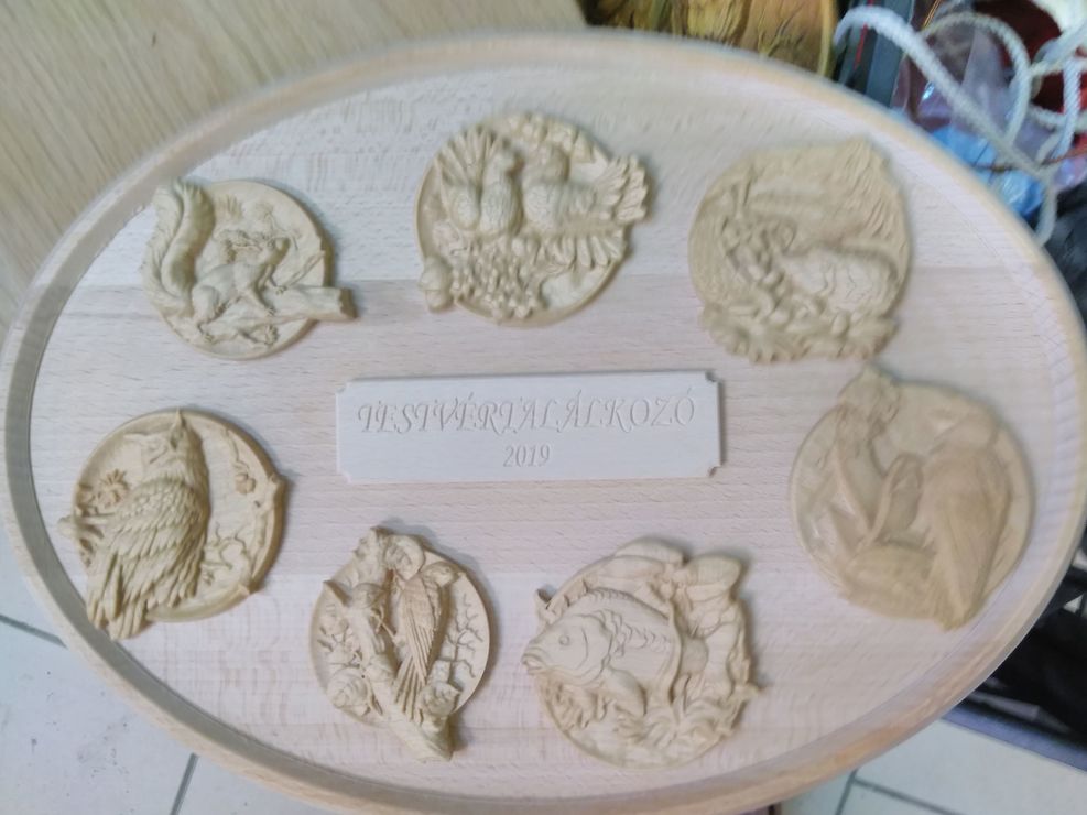

Sokkal gyorsabb szebb eredményt lehet elérni bükkre.
Ezek sima bük vágódeszkára készültek.
 Nincs asztalos műhelyem, kénytelen vagyok vásárolt alapanyagból dolgozni.
Persze hozzá kell tennem, hogy nincs nagy tapasztalatom a felületkezelés terén.

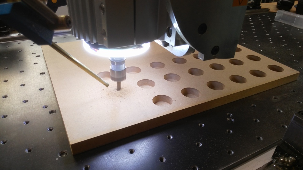

Jó reggelt mindenkinek.

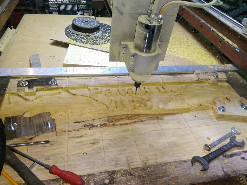

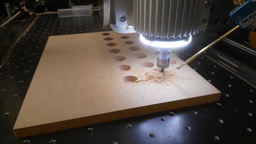

Gondoltam kipróbálom a fára (MDF-re) való marót.
Nagyon szépen dolgozik és klassz felületet ad.
Persze figyelni kell a porszívócsővel közben, mert hamar ledarálja a maró. :D
Illetve ha figyelmetlenül hadonászom vele, akkor még a frekiváltó RS485-ös kapcsolatát is kiütöm vele.
Na ezeket még szoknom kell, mindenesetre jól muzsikál a masina.

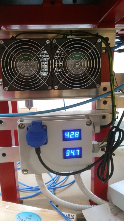

A marómotor hűtés is igénybe van véve rendesen.
