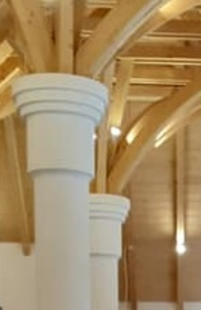

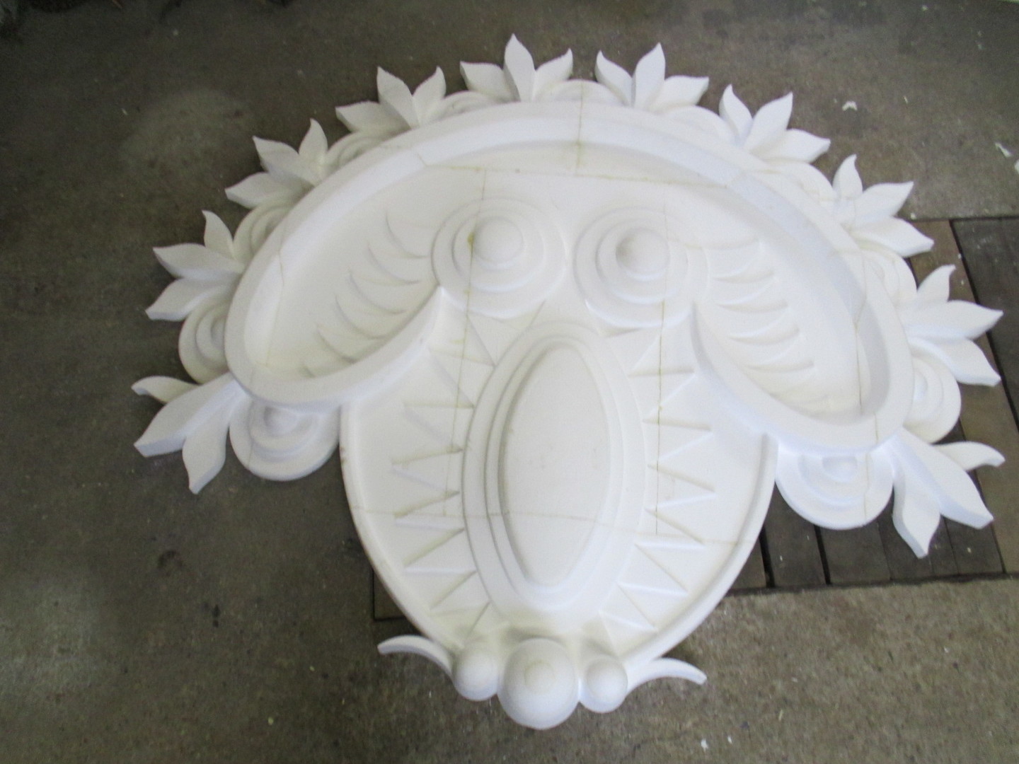

Oszlopfőlett belőle. Oszlop tetején 3 gyűrű.

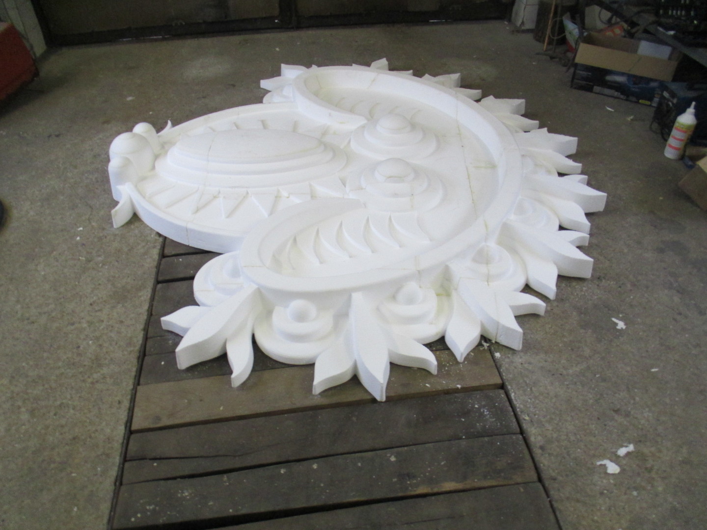

No, de azt mondta a Grincs: "Ennyiből sok hó nincs!"
Így gyorsan megmunkáltam ~6m3 anyagot....
Nagyon jó..Ej de szeretem nézni az ilyen megvalósult projecteket..lassan elfelejtjük milyen csuda dolgokat tud a cnc..
Cako
Ez nagyon jó lett, tetszik! A "falidísz" kültérre, vagy beltérre kerül majd? Hogyan lehet eltűntetni ezt a sok "havat"?
Sajnos nem sokan teszik közzé, hogy miket alkotnak.
Vagy nem csinálnak semmit sem? :)
Kültéri a falidísz. Mátészalkai Képes Kávéház homlokzatára kerültek.
Hulladék kezelő megoldja, megfelelő díjazás ellenében.

A fehér polisztirolt a hulladékudvarok ingyen átveszik csak oda kell vinni. Persze általában azt ami csomagolóanyag formájú, és össze van törve. Mondjuk ez jó apróra össze van törve ;)
Vannak olyan cégek is amik az xpst is átveszik mivel az anyag többször felhasználható.
Olyan is van aki visszaveszi a tömböt amiből huzallal ki vannak vágva elemek.

Kültérre mivel lett kezelve/festve? Azért kérdezem, mert a településünkön a focipálya öltöző külső falára, valamilyen reklámgrafikával foglalkozó cég készített egy nagyobb feliratot, huzallal vágott habanyagból. Olyan, mintha normál kültéri, vagy lábazati barna festékkel lenne bekenve. Amikor elkészült tényleg szép volt. Mára a madarak annyira kicsipkedték, hogy ocsmány lett.

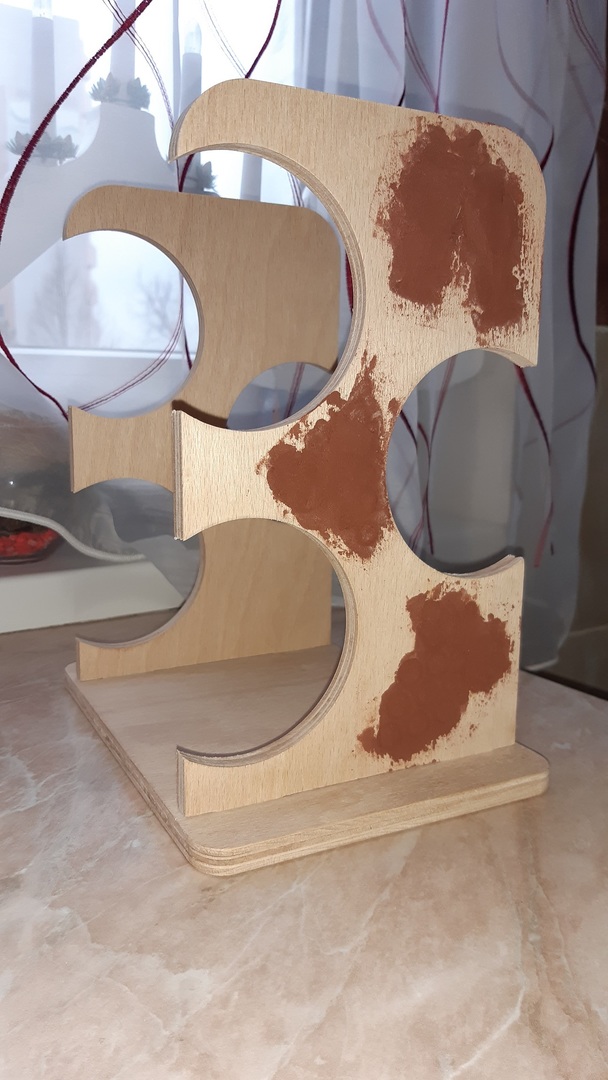

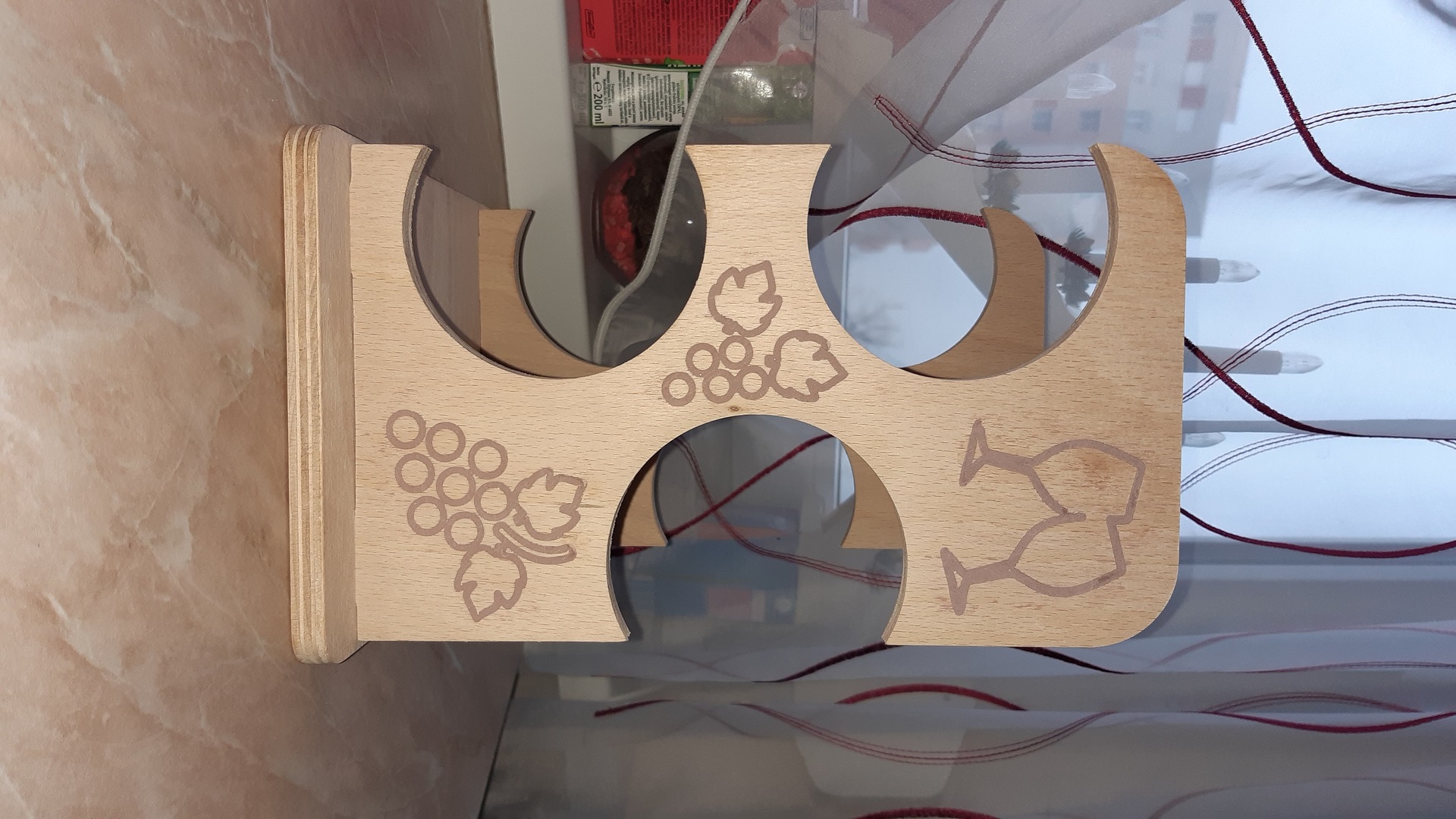

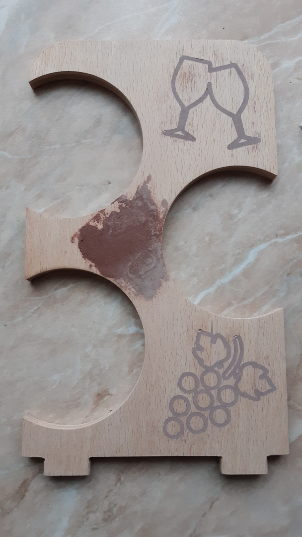

Más sokszor gondolkoztam azon , hogy feltöltöm az egyik munkám. Most egy borosüveg tartót készítettem.
A mintát 90° D32mm V-bit maróval készítettem 1mm mélyen . Ezt töltöttem fel folyékony fával , és csiszoltam meg. Most először   készítettem ilyet...
