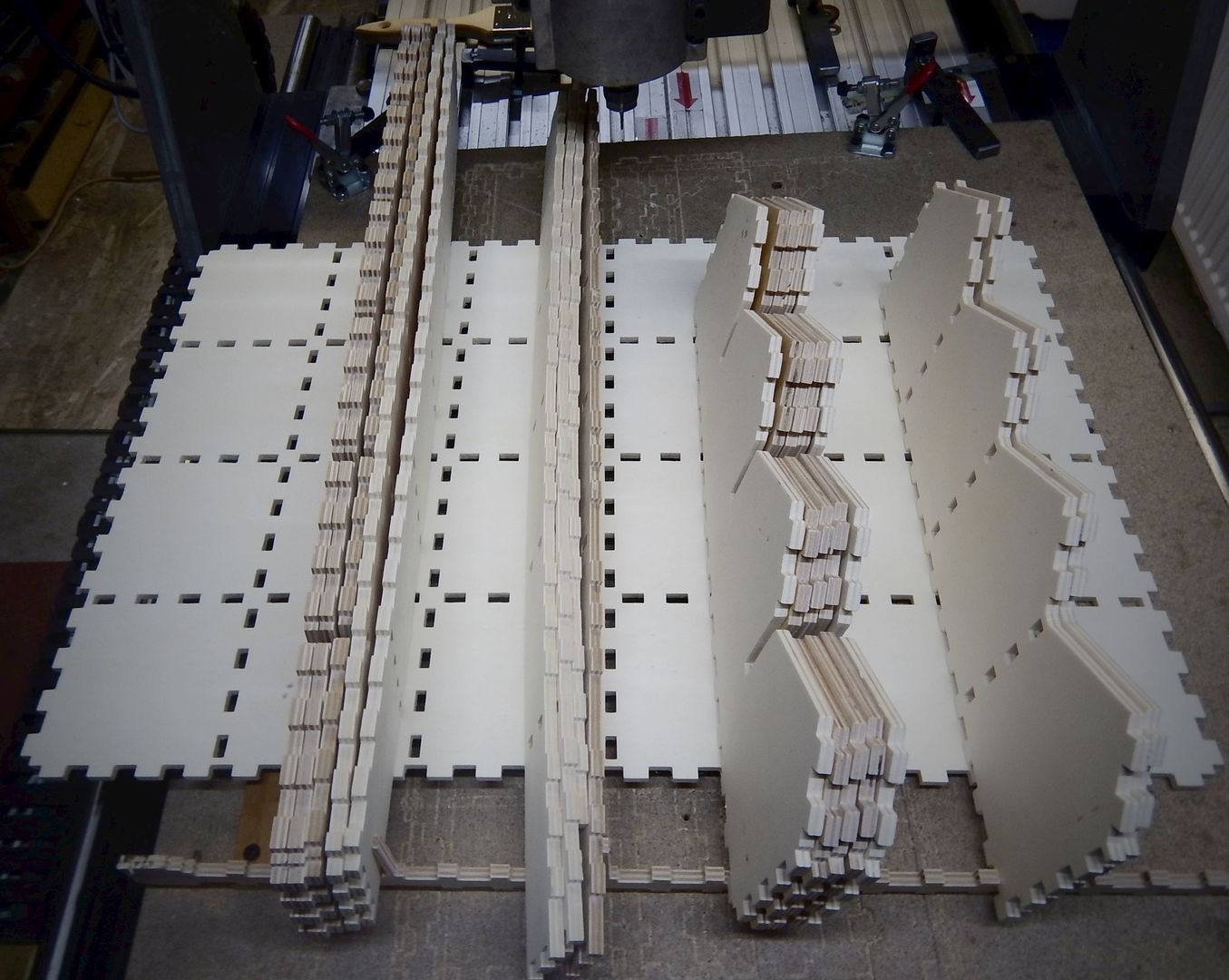

Az anyag 620x430x6 mm.
Készítettem egy kis "statisztikát"...
1155 db csap (és vagy) lyuk van.
A lyuk mérete: 6X 12mm - ebből levontam a maró átmérőjét ez így 32mm munkaút egy lyuknál.
1155 X 32 mm = 36960 mm(37 m)
Ha "kutyacsontosan" csináltam volna, az még plusz 4,62 m lett volna pluszban.
Az egyenesek = 10040 mm (10.04 m)
Ez így 47 méter

Kellett, mert a műhelyben központi fűtés van és ne hogy'má szétszáradjon[#eplus2]

A tárolódoboz elkészítéséhez szükséges szerszámpálya elérhető a CNCTAR mappában

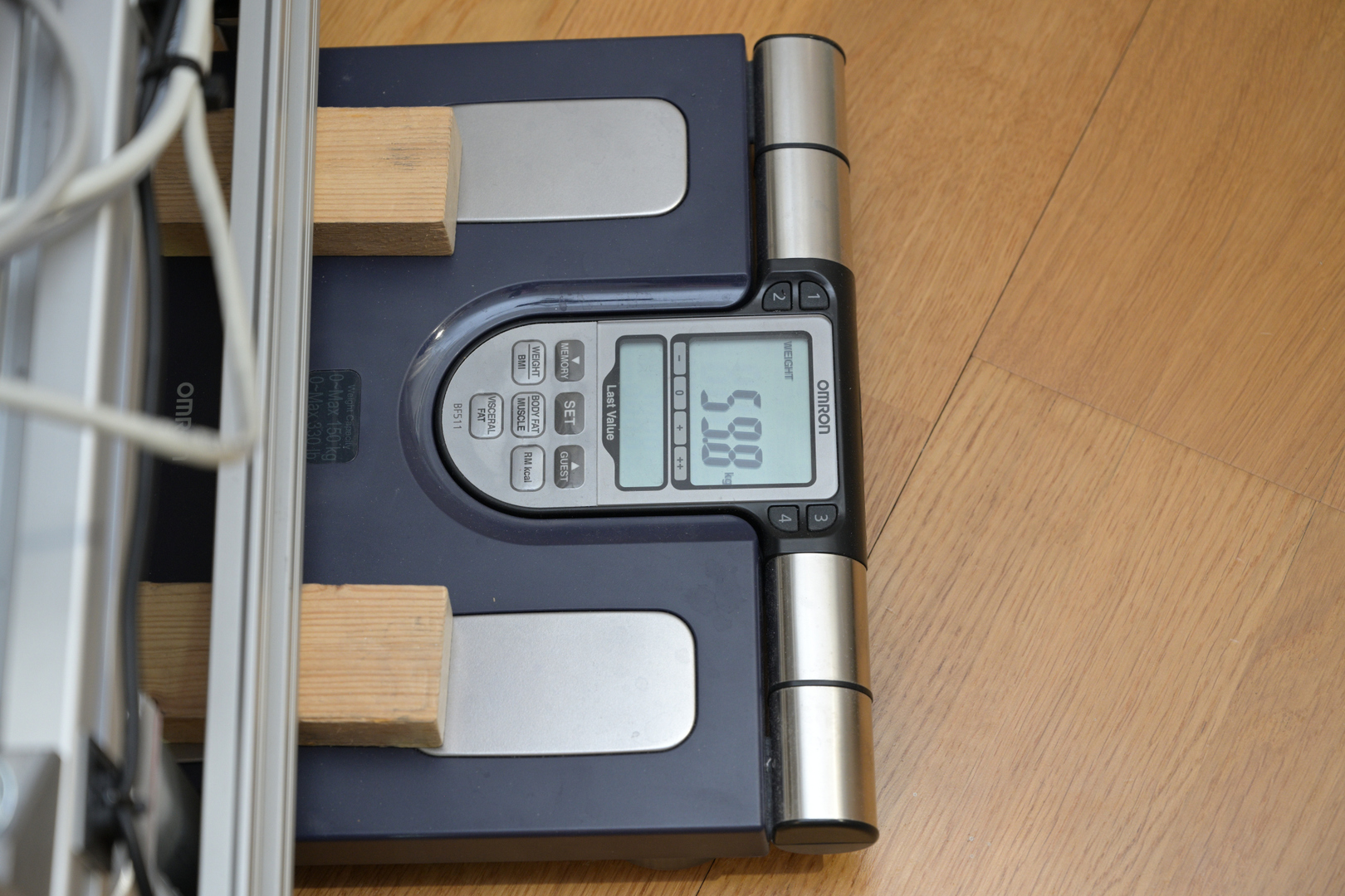

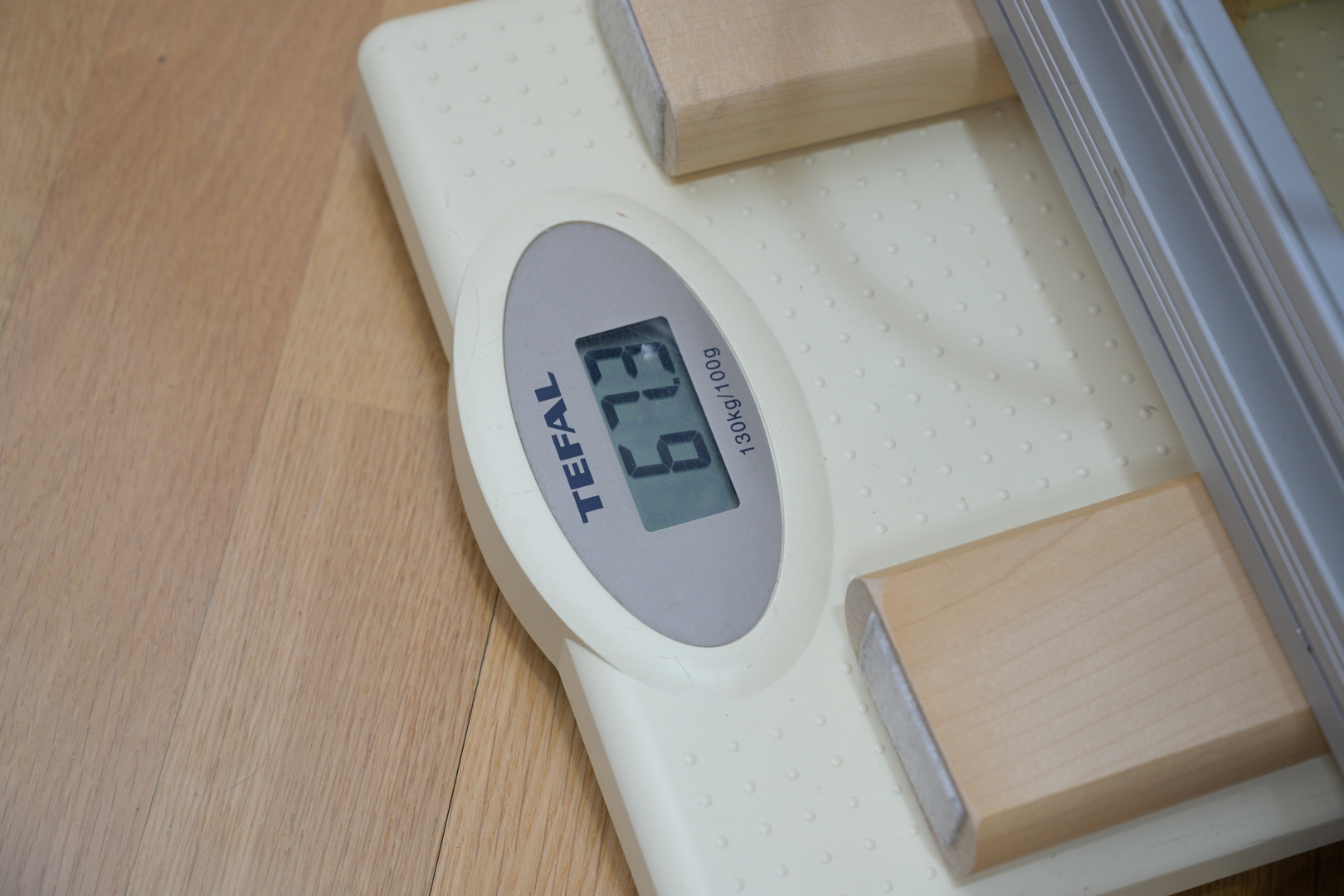

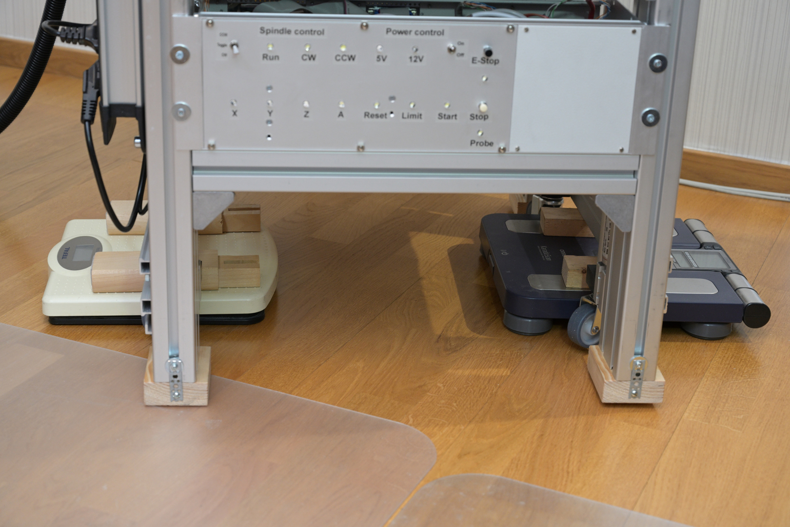

Semmi fantasztikus, de most ezt csináltam a CNC gépemmel...
Bedugtak két mérleget alá és megmértem. Egyik mérleg 59,8kg-ot másik meg 67,3g-ot mutat, úgyhogy 127kg a mai súlya. Két kilóval növekedett múlt hét óta mert kicsit módosítottam. Az hogy a baloldalon többet mutat az logikus, mert baloldalon van a VFD meg a Z is közepétől balra volt mérés alatt.
Most ez az utolsó átalakítás:
A harmadik rész még nincs meg, de már minden fel van szerelve és használható. Kis átalakítás kell, mert a PSU-t ki kell cserélnem erősebbre. Jelenleg egy 12V 7A-os van benne, de az nem elég, ki fogom cserélni 12V 82A-osra... Tudom, túlzás, mert csak 12A-ra van szükség, de van egy csomó 12V 82A-os tápegységem, így nem számít ha túlzás.

Nekem meg se furdul a fejemben hogy megmozdítsam a gépeket.. az egyiket egyszer arrébb raktam fél méterrel (kb 30 perc küszködés, autóemelőzés, rángatás stb.. 850kg) és két helyen szakadt be a greslap [#nyes]
Messer
Igen, sokan nézték meg a videókat, de nem tudom ki honnan jön. Remélem sok hobbistának/profinak adtam ötletet vele.
Ez a négy összesen 600kg-ot tud emelni, de nem bíznák benne 400kg-on felül, viszont a te gépedre (ha van hely) minimum 6, ajánlva 8 darab kell, azok könyen fel tudnák emelni. Nagyobb kerekekkel könnyebb mozgatni is, de én nekem ezek a kicsi 50mm-es kerekek elég. Más megoldás is lehet, még kevesebb linear actuatorral is meg lehet oldani, de az több munka. Például ehhez hasonlóan kell valamit csinálni.
