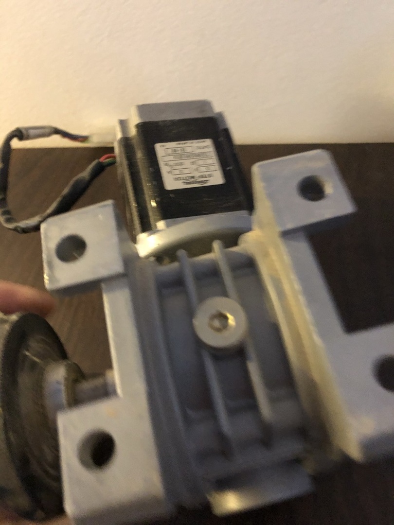

Ahogy itt nézegetem ezt a hajtóművet, feltűnt hogy van az alján egy csavar. Ez egy olajzó lenne? ha igen, akkor milyen gyakran kell ezt olajozni? vagy hogy kell? 10w40 castol?

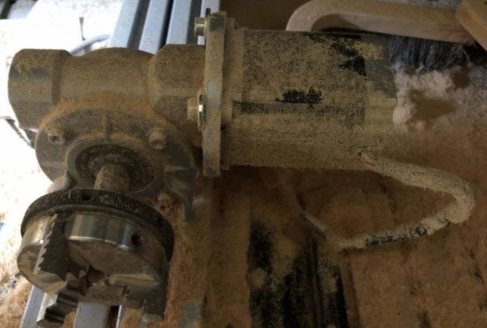

Nagyon durva, ez a kicsi lassítás szerintem súrolja már a nem önzáró csigahajtás határát is.
Kicsit körülményesen (mint ahogy ez szokott lenni a fórumon) de így akkor végre minden tisztázva van. A 800*7/360=~15.555555 step/fok, és így az a feltétel is teljesül, hogy szerencsédre nem egész lépésben hajtod a forgatódat.
MacGyver
Nemhogy súrolja, de át is lépi. Simán elforgatom kézzel a tokmánynál fogva úgy, hogy rajta van a stepper..
alsó csavarhoz esetleg van tipped mi lehet?
Gondolom ha kicsavarod, akkor itt tudod leereszteni a "fáradt" olajat a hajtómű házából, illetve feltölteni vagy utántölteni új olajjal.
Idéz...ez olyasmi hajtómű háznak tűnik, mint ami egy mezei GK ablaktörlő motornál van.
Ezt azért...jól benézted! :(
Az írás és saccolás pillanatában csak az alábbi homályos, fűrészporral/forgáccsal borított fotó állt rendelkezésre, ami engem leginkább csak egy ablaktörlő motor áttétel szerűségre emlékztetett.
Örülök, hogy miután a kolléga egy pdf-et is mellékelt, és megtisztítva, élesebb, tisztább képpel is prezentálta a forgatóját, te  utólag már ilyen okos vagy.
A lényeg azonban az volt, hogy az új, későbbi pdf infók, képek alapján tisztázódott a csak 7-es az áttétel (így nem is önzáró a csigahajtás, alsó határérték a cég katalógusában), így NEM EGÉSZ lépésben hajtja, hanem 800-al.
Ezeket a hajtoműveket a gyártó a beépítési helyzetnek megfelelően tölti fel külömböző mennyiségű olajjal.
Még a beépítési helyzet miatt is változhat az olaj viszkozitása.
Minnél nagyobb az áttétel annál sürübb olajat használnak álltalában.
Élettartam nem kell utántölteni vagy cserélni csak akkor ha a szimering tönkremegy és csökken az olajszint.
80W90 körüli olaj a csigahajtoművekbe álltalában ha nincs meg a gyártó specifikációja.

Nekem már úgy szutykosan, .pdf nélkül is egyértelmű volt, hogy nem egy ablaktörlő csigahajtóművet használ.
De még csak...nem is rá hasonlítót. :)

A belinkelt doksid 4 oldalán látható, hogy milyen kenőanyagokat ajánl a gyártó. Ezek általában poliglikol alapú szintetikus, direkt hajtóművekhez kifejlesztett kenőanyagok. Az élettartamra kiterjedő töltet csak ilyen, vagy ezekkel egyenértékű más gyártók anyagaival érhető el akkor, ha az adott hajtómű méretének és felszerelési helyzetének megfelelő mennyiséggel töltik fel azt. Ezeket nem szabad keverni ásványi olajjal, mert mindössze 2% (mondjuk leeresztés utáni maradék) ásványi olaj képes tönkre tenni a szintetikus töltetet.
MacGyver
Á! szupi, köszi! akkor legjobb lesz ha nem babrálom.. soha :D
