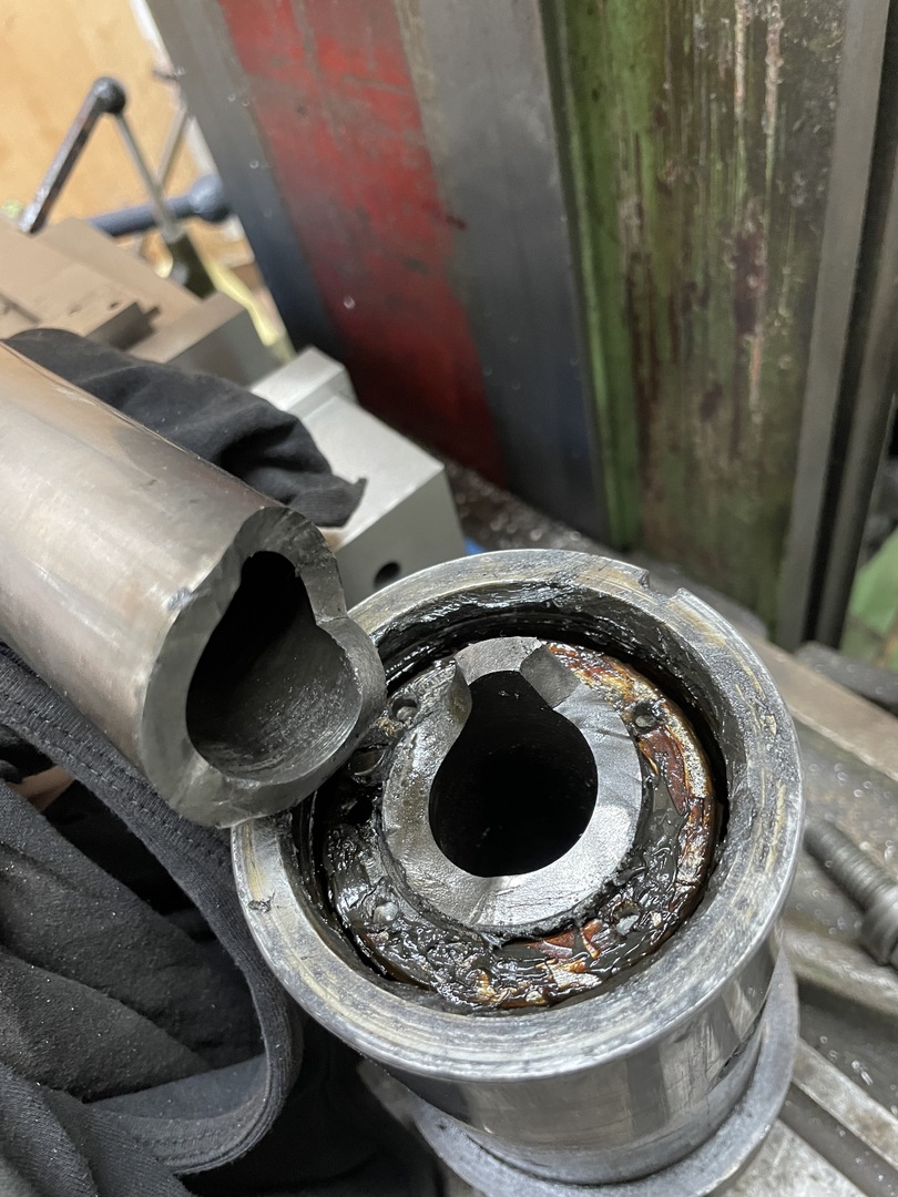

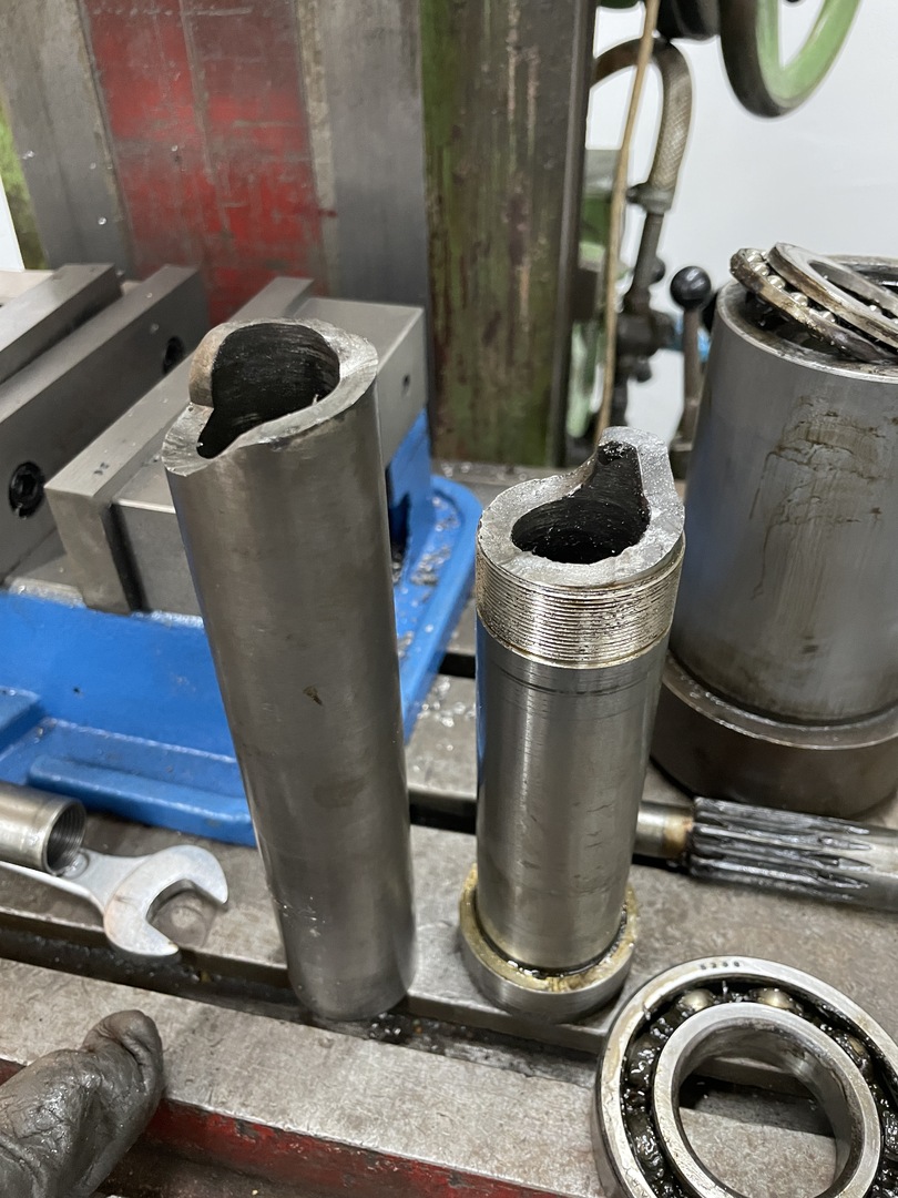

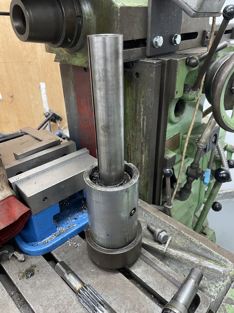

kmil
Úgy látom, minden probléma relatív.....
Már nem is zavarna az 5 százados ütés. Elkezdtem szétszedni, hogy kijöjjön a főorsó. Gyanús volt, hogy nagyon könnyen kijött. Kicsit futa vilt a tengelyek összekapcsolódása, amiből azt sejtem, hogy ennek nem két darabban kellene lennie.....
Ebből új főorsó lesz, de akkor inkább megnézem, hogy milyen modernebb gyári  kúppal lehetne megcsinálni. Pl.: BT30, SK30...

iyif9uu6h
Csak nem forgóhajlítgatós fáradásos törés ? Nincs véletlenül valami feszülés abban a főorsóban?

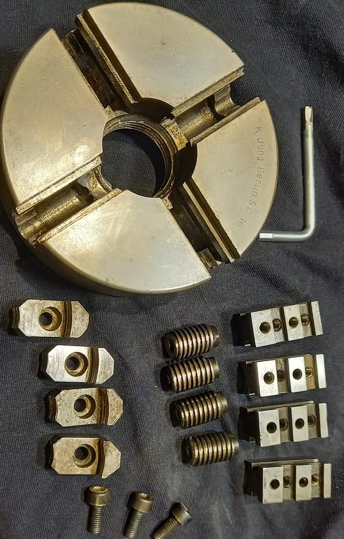

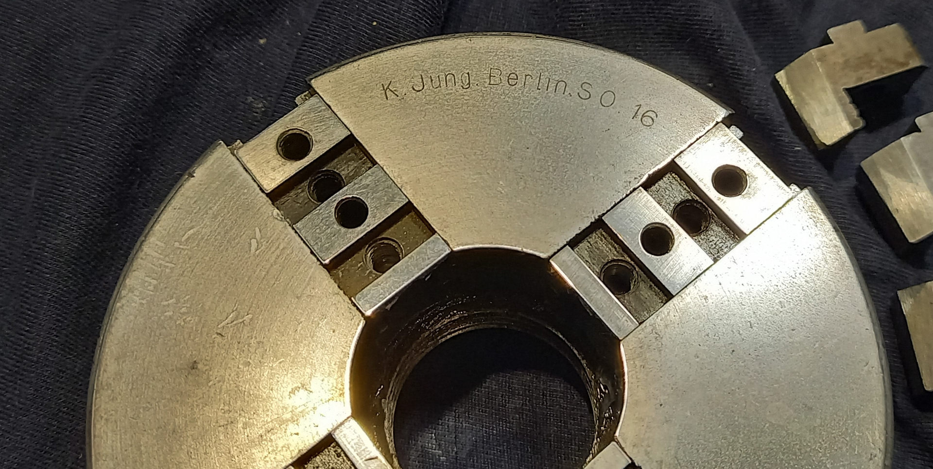

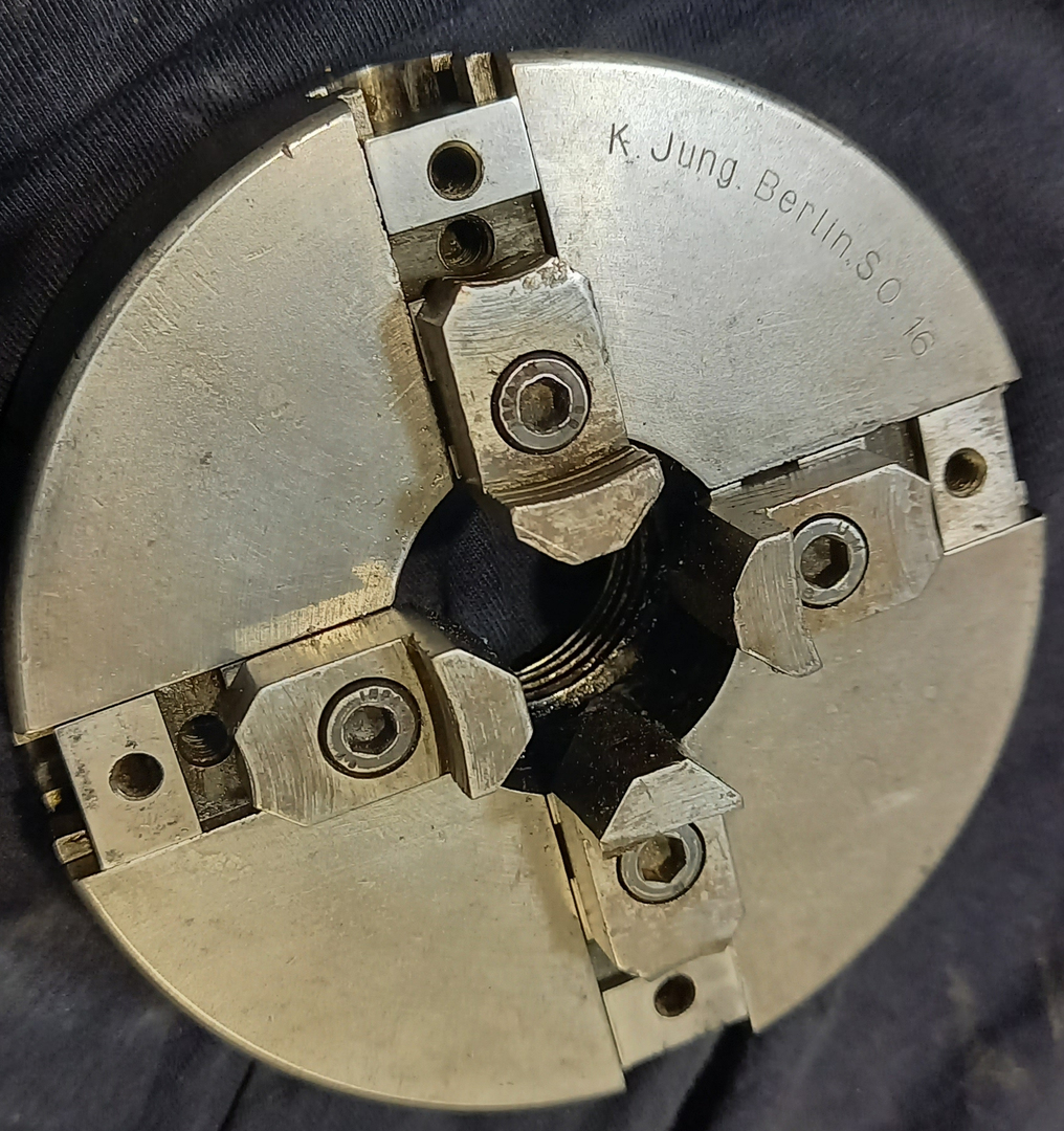

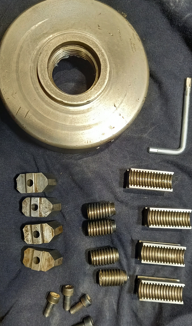

Sziasztok, néha érik kellemes meglepetések az embert. Egy kisméretű forgóasztalhoz kerestem a neten 4 független pofás 80-125mm közötti olcsó tokmányt, aztán beleakadtam valamibe, amin eléggé meglepődtem. Egy kép volt róla a neten, szegény kis tokmány jó koszos is volt, a kép is életlen, így pontosan nem tudtam, hogy mit veszek. Amikor megérkezett és megtisztítottam, jött a meglepetés: egy K Jung Berlin So 16 kódjelű tokmány érkezett. Utánanéztem a cégnek, a K JUngot '45-ben (amikor közeledett a front Berlinhez), leszerelték, és kimenekítették az ország nyugati felébe. Úgyhogy ez a kis tokmány legalább nyolcvan éves (de tippem szerint inkább a 30-as években gyárthatták, mert a háborúban már hadi termelés folyt), meglepően jó műszaki állapotban, csupán használati nyomokkal. Szétszedtem és rendbe tettem, de most meg úgy vagyok vele, hogy vétek lenne feltenni gépre, úgyhogy ez lesz a műhely dísze. :)
villamosmérnök, rendszergazda, hobby CNC-s
zsolt123
Ami még meglepett (a korán túl), az az, hogy mennyire ötletes konstrukció. Mivel a pofák két részből állnak, a megfordításhoz nem kell kitekerni, elég a felső részt lecsavarozni és arrébb tenni. A külső pozícióban akár 120 mm-es átmérő is befogható vele.
Még ilyet sem láttam ....
No nem tokmányt :)
De a pofamozgató csavarok kiesés elleni megoldása az érdekes .
Be van sűlyesztve , egy perem mögé .
