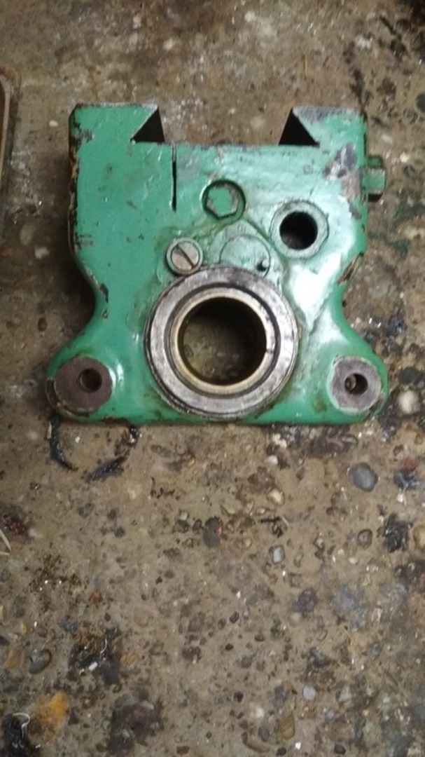

A képen egy lineáris vezeték látható. Kifúrom a csavarok helyét.
7cim5mm0
A hiba nagyságától függ, kis hibánál egy irányban elég. A másik irányt hántolod.
De el is fúrhatták, ha nem a sajátja a támasz.

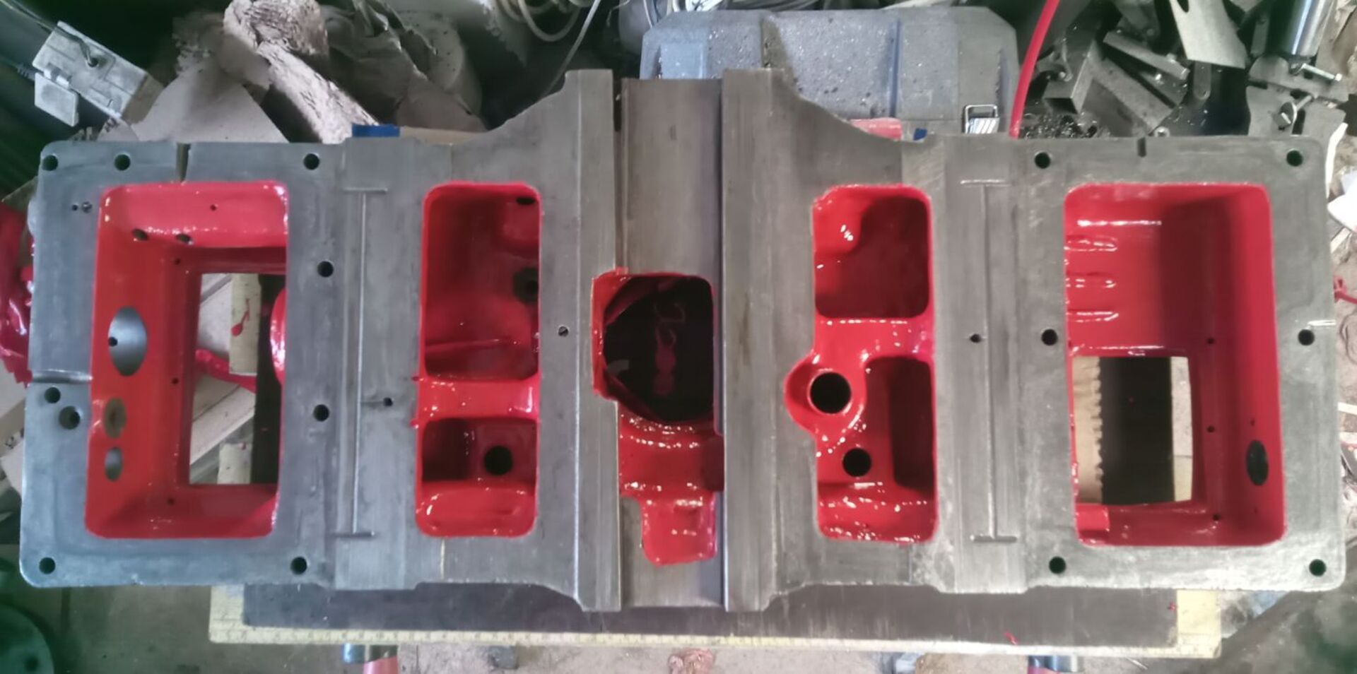

ma is haladtam a Strigon-al.
Leszedtem a maszkolást, kivettem a nyomtatott dugógat.
Feltettem a gépre ideiglenesen, csak az előtoló szekrény lett rácsavarozva. Szépen jön az olaj fel, ha benyomom oldalt a tolattyút [#taps] A foglalkozás elérte a célját !
Ahol nem volt kifúrva a bronz csapágy ott kifúrtam, ahol fordítva volt betéve, ott megfordítottam. Így minden kenőhely olajban fut majd, nem pedig zsírban.
Az előtolás is könnyen jár, ha festés után össze lesz rakva, akkor a forgókapcsolónál a kapcsolórudat még be kell állítani.
Amit nem tudok, és az internetes képek között sem találtam róla jó képet, hogy az a tengely amin a nyomaték határoló van az egy üreges tengely. A végénél van egy radiális furat, itt jön ki az olaj. De axiális furat is van M8-as menettel. A rajz ide egy M8x10-es csavar ír, meg még valamit ami nem igazán látszik. Szerintem itt vmi rugónak kellene lennie, ez nyomná a kúpkereket az asztal közepén lévő tányér keréknek. Elő feszítés nélkül csak kóvályogna.
Valahonnan szereznem kell egy M10x1.5mm-es "fékcső hollandert" Az olajvezetékek ilyen hollanderrel vannak bekötve, de egy hiányzik.
Bocs, kicsit hosszú lett.
