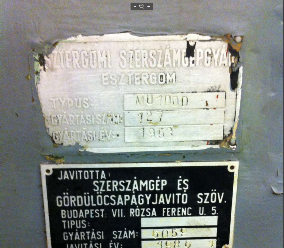

A hozzá értőktől kérdezném mi a különbség a
Strigon ME-1000 és a
Strigon MU-1000 között ?
Köszönöm.

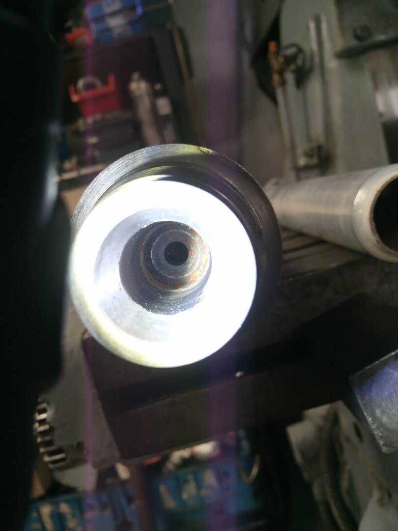

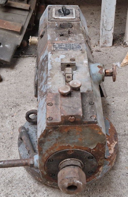

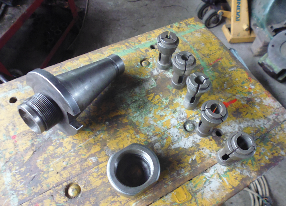

Sziasztok, az alábbi képen szereplő Strigon GMS 320 gyorsmarófejhez kérek segítséget.
Ebbe milyen patron volt gyárilag? Hogy keressem? Lehet még ilyet kapni valahol ?
Ránézésre valami ilyesmi mehetett bele, viszonylag hosszú a furat a főorsóban, a végén egy keskeny, hengeres furattal.
(A második kép egy netes kép)

Annyit sikerült eddig méregetnem :
-A patron vége, ami bemegy a főorsóba kb 16mm
-A patron hossza a főorsó végéig 47mm
-A főorsó elején a legnagyobb átmérő kb 20.8mm
-A kúp hossza kb 10.5mm
Jó lenne beazonosítani, mert ugyan az ER20-as patron megáll benne, de nem olyan mint a gyári.
Köszönöm:
