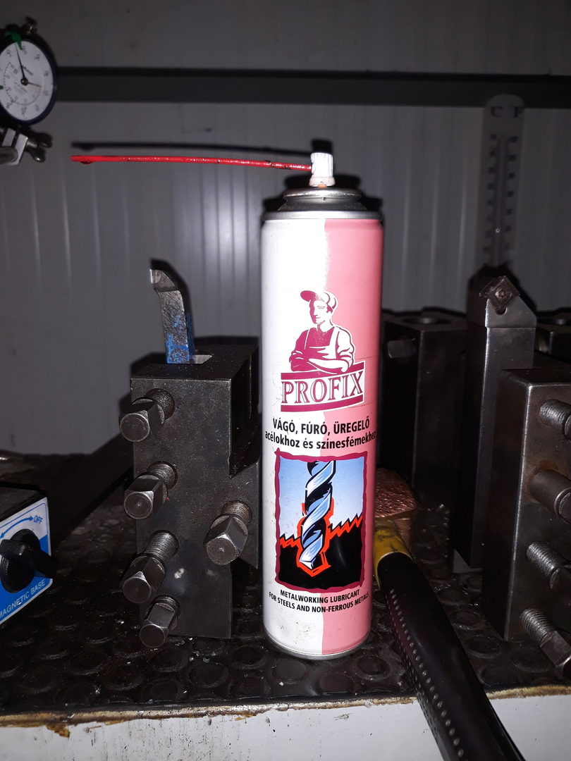

Az alászoruló forgács lecsorbítja a vágóélt. Fellazítani és úgy rémlik, előre, tovább forgatva szét fog nyílni, hogy levehető lesz. Nem használom, magamnak esztergálni szoktam a csőmenetet.
Pittler-fej a neve, önkioldó menetmetsző, nekem is van esztergához való, a kézi változatát a vizesek és a gázosok használják, nekem nincs olyanom, de biztosan ki kell engedni mert, az élgeometria nem engedi a visszaforgatást.
A mai dundi spray, tök ugyanaz mint a régi.

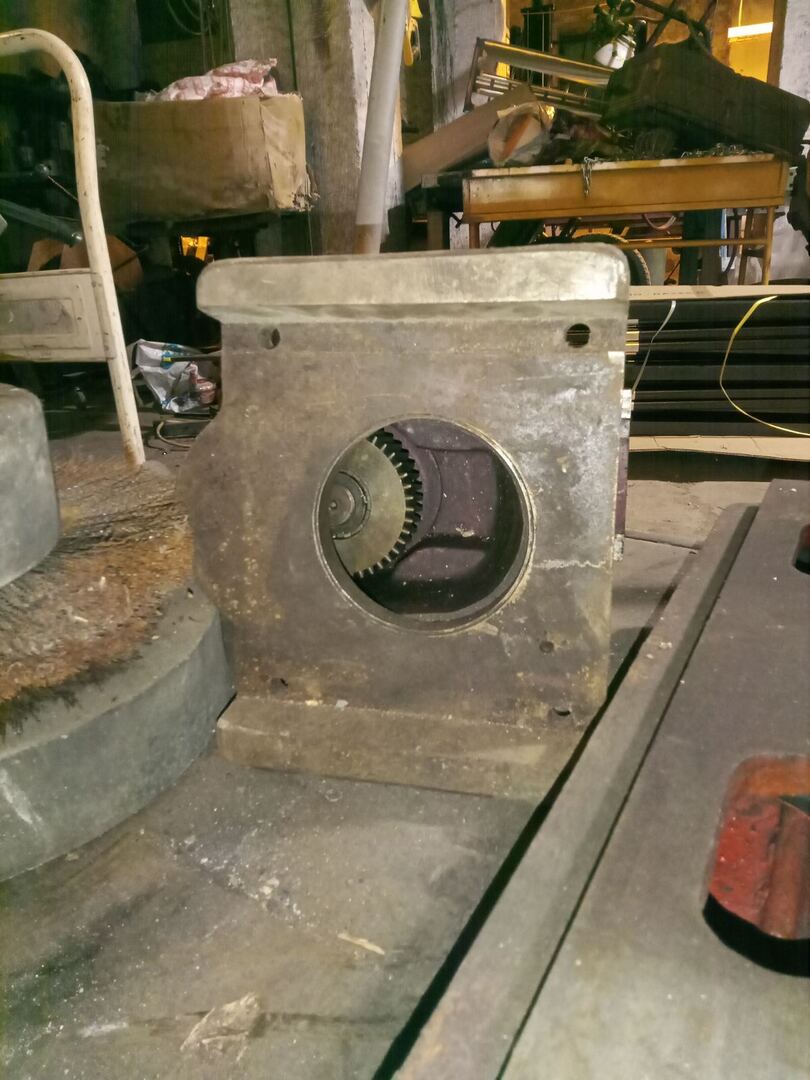

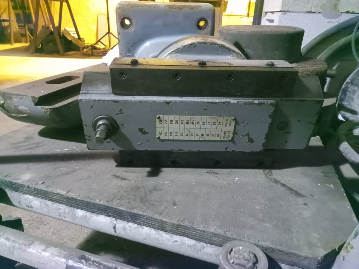

Tisztelt Fórumlakók,
A képeken látható géphez keresek műszaki leírást, gépkönyvet, hátha akad valakinek valami ötlete.
Üdv:farkaslaci

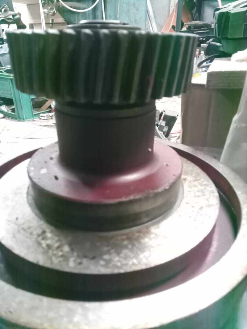

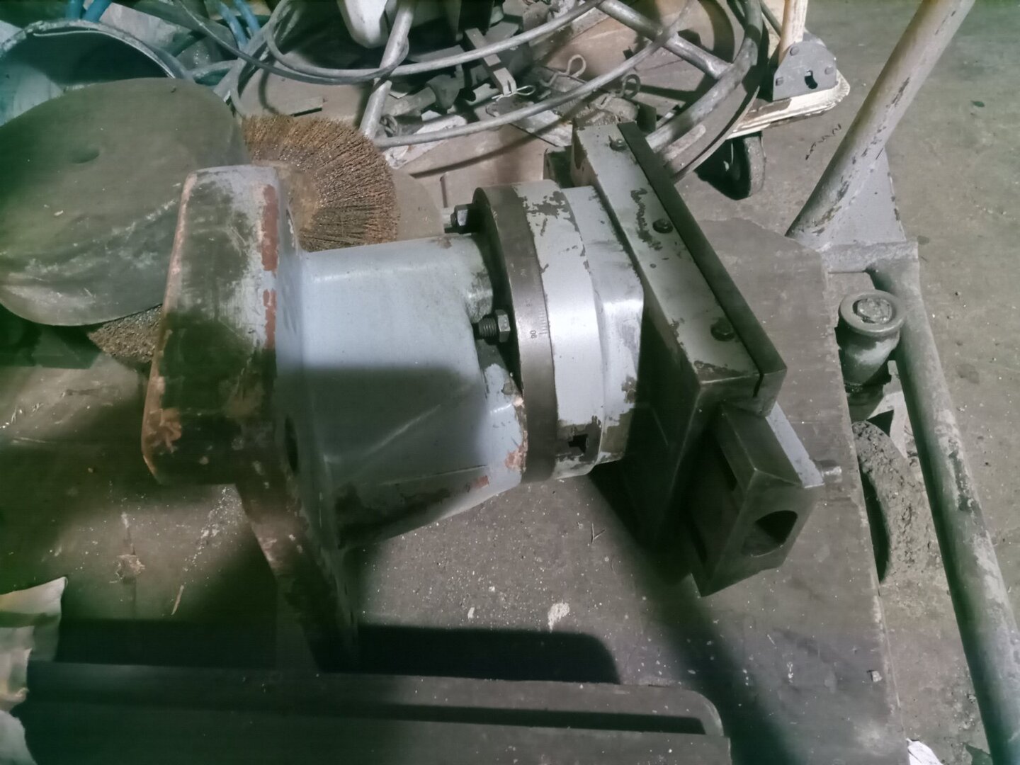

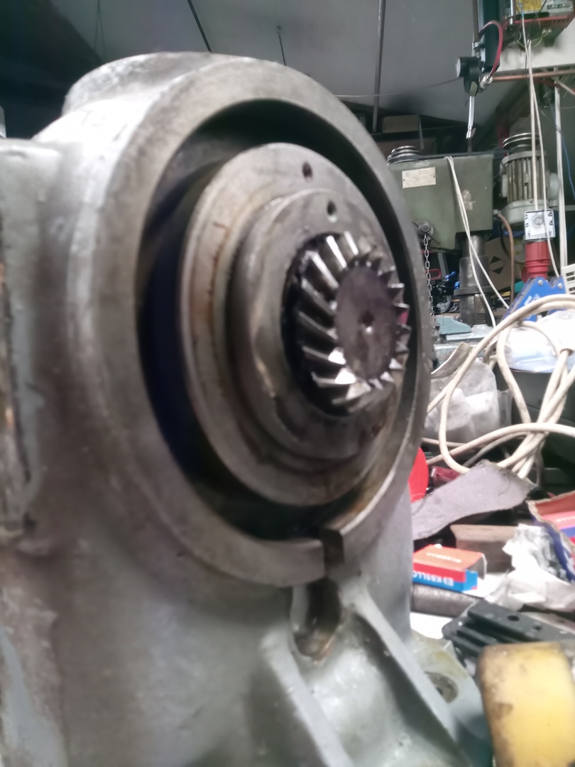

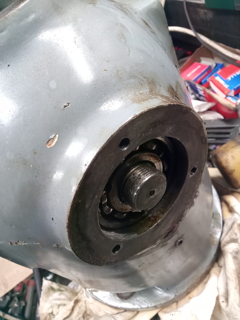

Valakinek nem ismerős ez a vésőfej?
Ehhez keresnék behajtó fogaskereket, vagy méreteket a legyártatásához.
Nem tudok róla semmit, hagyatékból maradt rám :(
Tippem szerint Strigon ME1000-hez lehetett.

RogerCo
A képeket, persze elrontottam :(
RogerCo
Annyi már kiderült, hogy ferdefogazású kell bele.
Vegyél egy nyers fogaskeret vagy akár fogaskerék párt és simán szereld be. Géphez illeszkedő kúpot nem nagy ügy esztergálni, és akár a reteszt is kihagyhatod az érintő felületbe tengelyirányban befúrt hernyóvarral.
