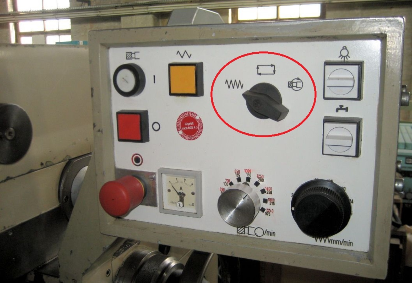

A kérdésem az lenne hogy tudja e valaki PONTOSAN hogy a képen bekarikázott 3 állású kapcsolónak melyik állásban mi a funkciója. Ruhla FUW200/1
Előre is köszönöm!

FUW 250/IV -en is volt ilyen kapcsoló, ha jól emlékszem...
Első állás ( cikcakkvonal ) előtolás-gyorsjáratos üzemmód, ahogy egy marógép általában működik.
Második állás (körbe nyilak) ciklus üzemmód, fő orsó indításra
(bal felsősarok nyomógombja) elindul egy ciklus, lépései- elindul a fő orsó, majd elindul az előtolás, (az előre beállított előtolás kapcsolókar irányába)  megy előtolással ütköző kapcsolóig, amikor eléri irányt vált, vissza jár gyorsjárattal a másik irányú ütköző kapcsolóig, leáll a mozgás és a fő orsó.  Fő orsó start gomb újbóli megnyomására újra végbemegy a ciklus. Mire jó ?
Pl osztófejes fogaskerék marás.
Fő orsó start, osztás, fő orsó start , osztás, fő orsó start , osztás...
Harmadik állas - csak a fő orsó  ki- be működik (előtolás nem megy)

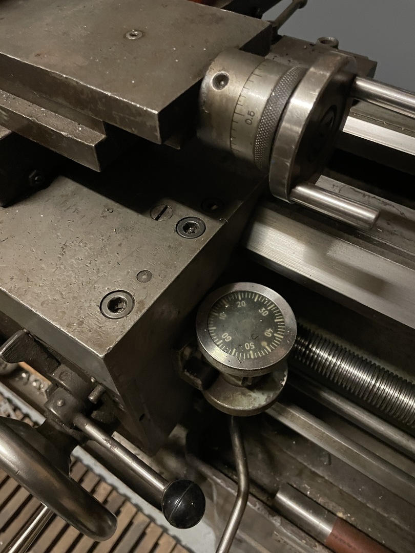

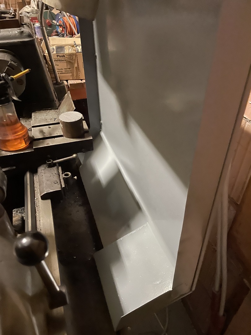

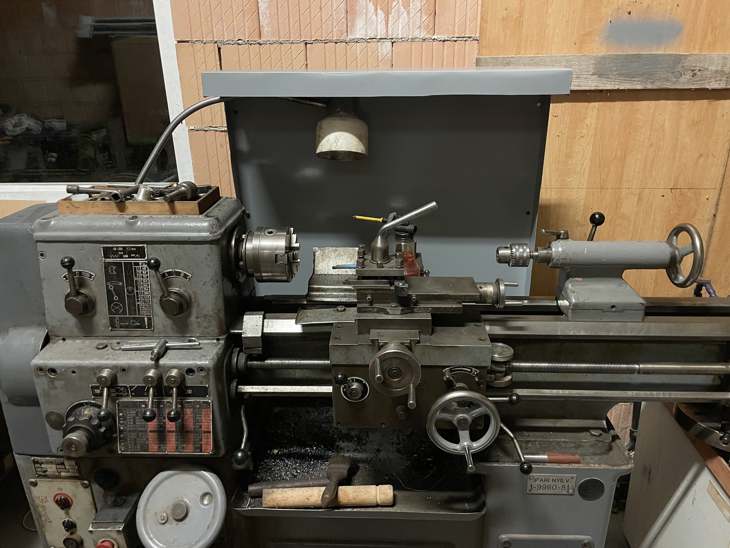

Kis esztergám jól viselkedett 2023-ban, ezért karácsonyra (igaz, most került fel rá) kapott forgácsvédőt, és egy menetórát. Így már nem lesz az atya Úr Isten is forgácsos. Új lámpát is építek bele hamarosan.
f665jp3yu
Megkérdezhetem, hogy a menetórát honnan lehet beszerezni?
kmil
Elég ritkán lehet találni. Apróhirdetésben volt a marketen.

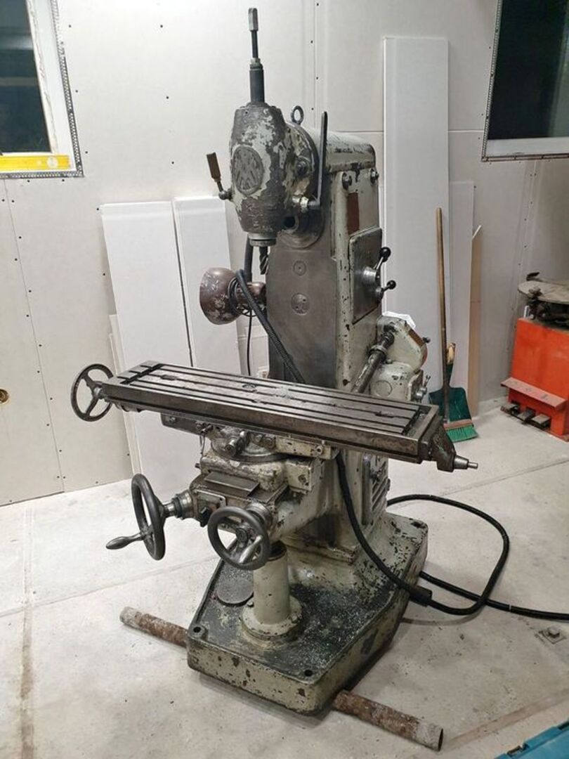

Rákosi M1 marógép gépkönyve nincs véletlenül valakinek?

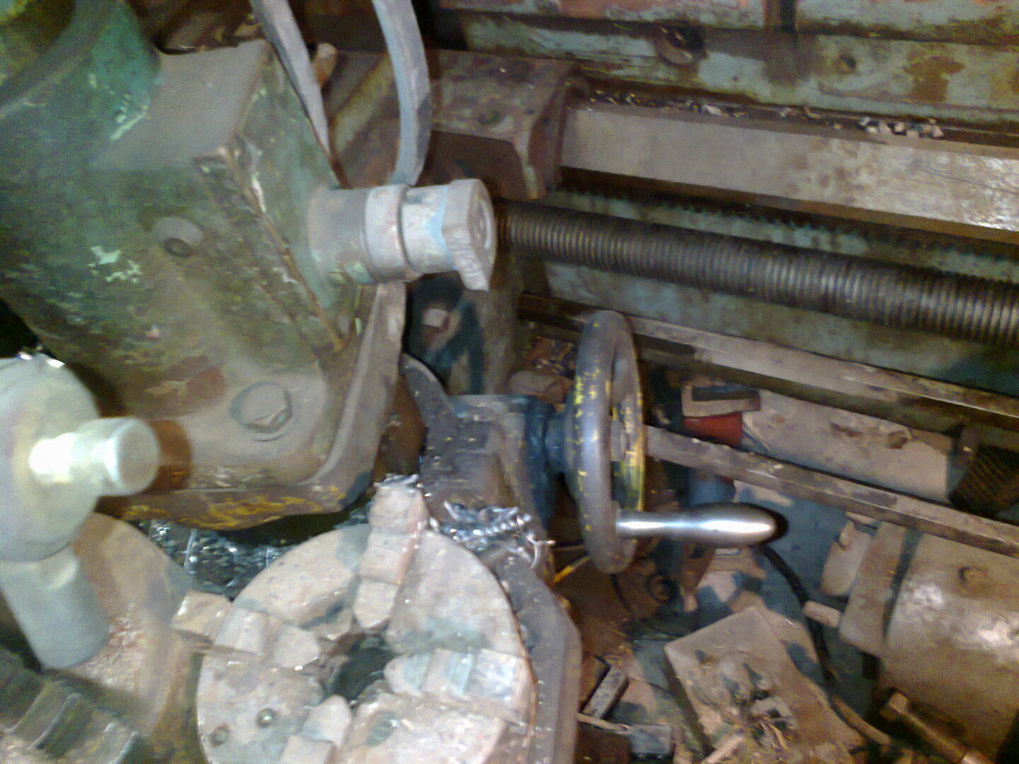

No , az említett hozzászóláshoz egy kép .
Amiről írtam az pont látszik , a putri , hát az putri ....

Csuhás gyüjteményben benne van:
http://data.hu/get/9208395/RkosiM1gpknyv.pdf
http://data.hu/get/9208396/RkosiM1elektromos.pdf
Nekem is ilyen gépem van ha gondolod írj ha kell valami.

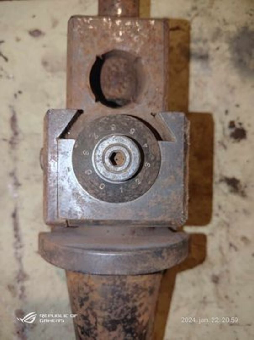

Most drótkefélgetem ezt a "fedőlapos" kiesztergálófejet .
50 es meredekkúpja van .
Lötyög benne a mozgó fej .
Gondolom megerőltették .
Lehet ezen javítani vajon valahogyan ?
Most nem lehet ez akkora gond egy lemezcsík is lehet megoldás , de hátha ismeri valaki .
Szét is fogom szedni ,talán még ma .
Ezt csak úgy simán tedd vissza az ócskavasak közé!
Ma már, max, csak fújd le VD-40-el. [#law]
Kb 3 hónapja ez még fényes volt .
Nem tudod elvenni a kedvem  :)
Ma 0,5 fok volt nálam a műhelyben ..
