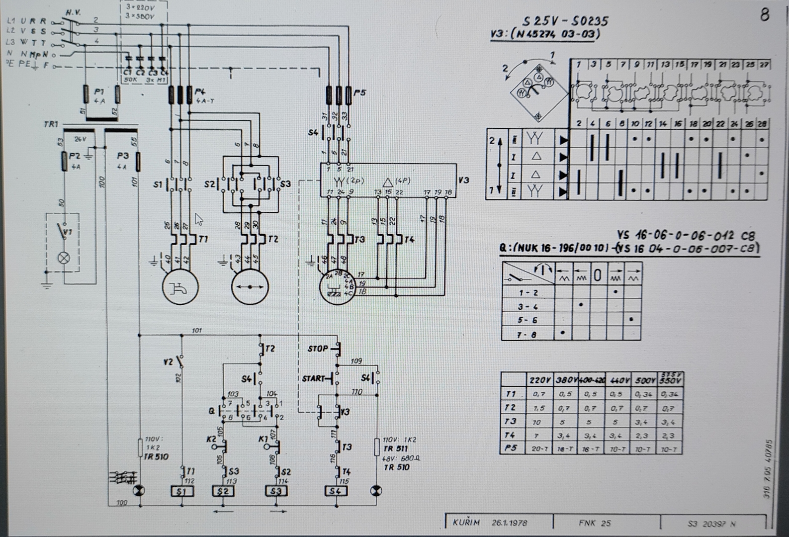

 Fnk25A -hoz keresek elektromos rajzot , nincs asztal előtolásom se gyorsjáratom ha valakinek van róla kép és elküdené nekem üzenetben annak nagyon örülnék.
Rinaldo
Fnk25A -hoz keresek elektromos rajzot.

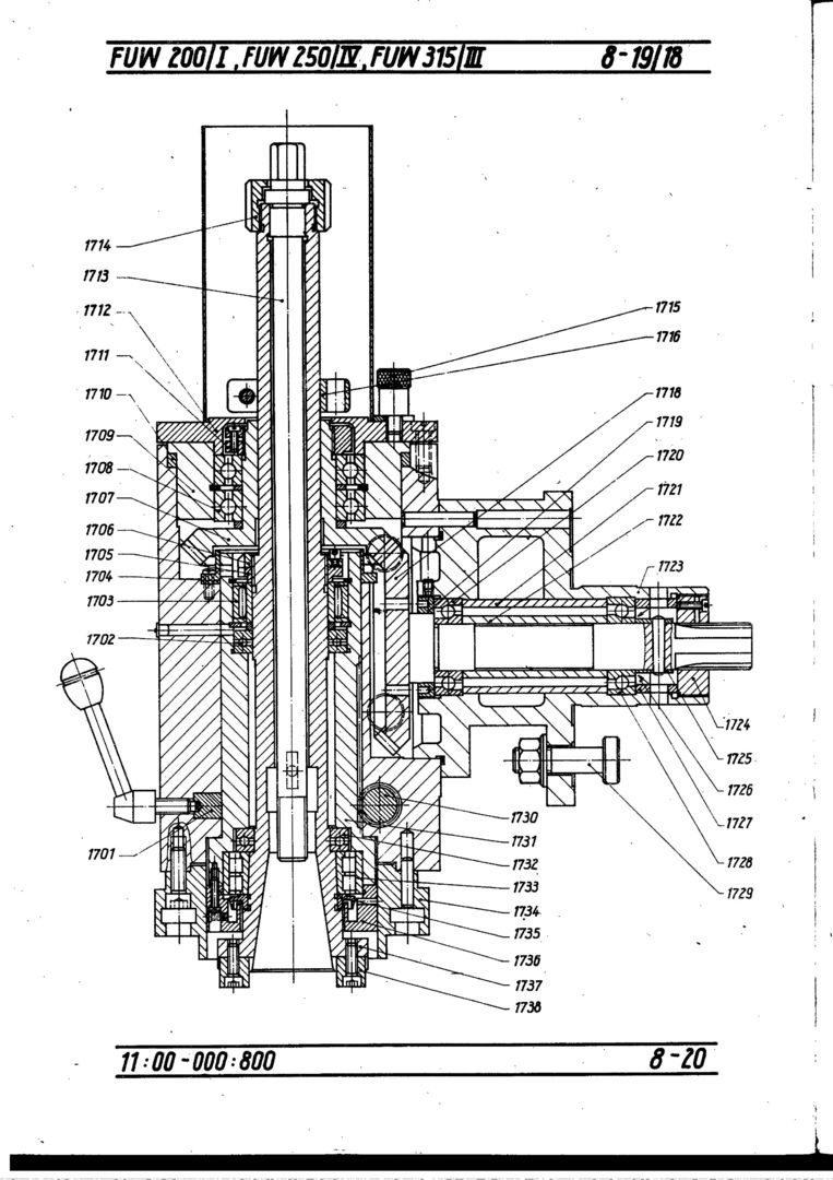

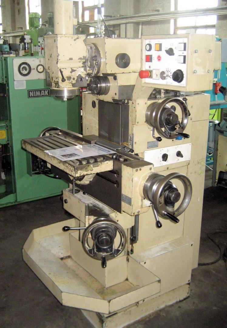

Itt a fórumon van valakinek Ruhla Heckert FUW 200/1 vagy 250/4 szerszámmaró gépe?
Szétszedve vettem a gépet és a vertikálfej osszerakásában szeretnék egy kis segítséget kérni.
Előre is köszönöm!
Üdv.:
Attila
A fénykép a netről van.
Gyula65
Küldenék komplett anyagot, de kellene egy normál e-mail cím, mert a Fórumos privát üzenetküldő csak képeket enged feltölteni. Üdv!
