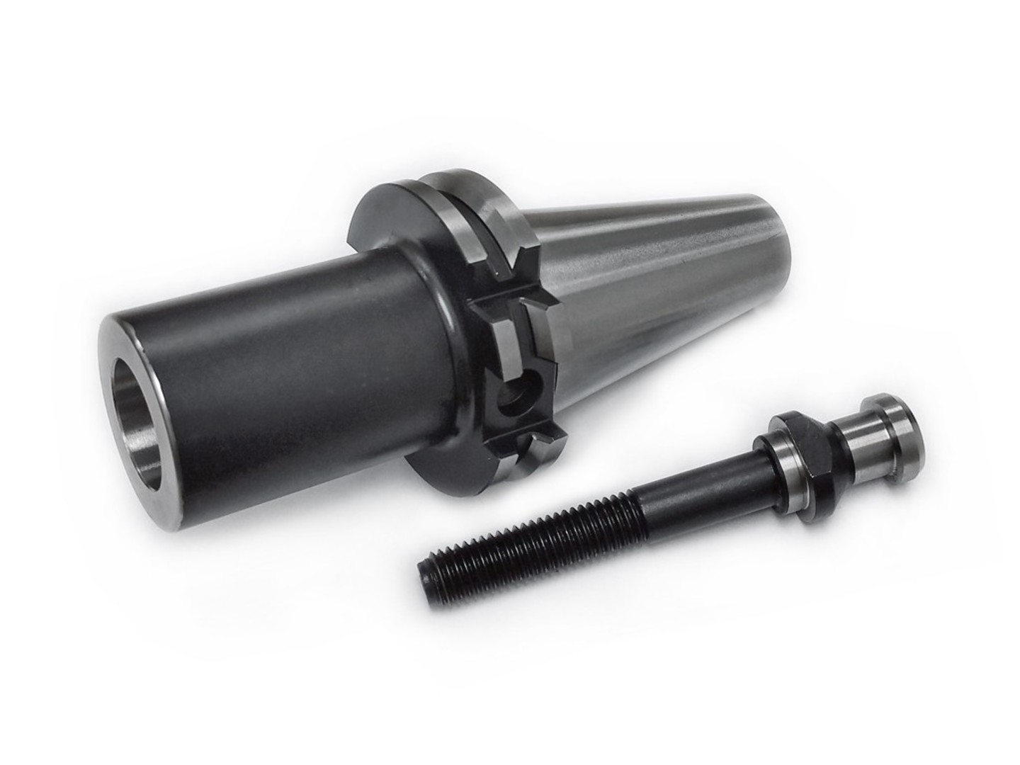

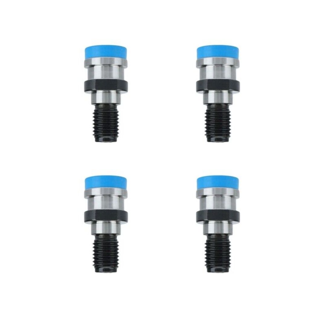

Az azért is jó lehet mert nekem is van pl. 40 es kúpos befogóm aminek nincs a végét a csöcs rész pl.SK40 befogó és oda meg nem ér be az NT40/ISO40 behúzószáram, ezért mindig rendelgetek  ilyen menetes végeket.
Vetesi75
Ennek a direkt adapternek annyi a szépséghibája, hogy a meredekkúp és a morsekúp más behúzóerőt igényel. Ami a 40-esnek elég, az a MK4-nek már sok és előfordulhat, hogy az adapter és a szerszám közötti kapcsolat "véglegessé" válik. Ezért ajánlottam a független behúzócsavarosat - ott a meredekkúpos átalakítóban van elrejtve egy külön behúzócsavar és így a kétféle behúzóerő igény kielégíthető.
bundyland
Mostanában készítettem a marógépemhez pneumatikus szerszámcserélőt, kellet tudnom a tányérrugók előfeszítését.
A Haas oldalán a 4-es kúphoz kb 500kg a húzóerő.
Ez jó lesz a morse-hoz is.
Készítettem egy ilyen hosszú szárú behúzógombát mint amit bundyland mutat, igaz 3-as morse-hoz van, de jó, és szerelhető maradt.

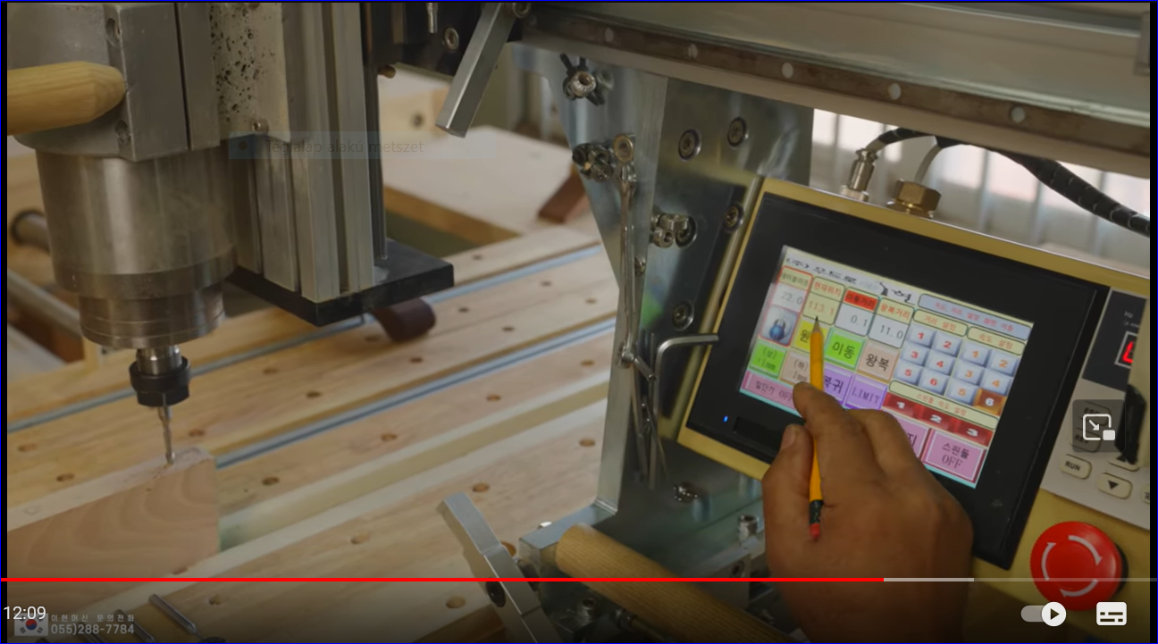

Kedves Mesterek!
Faipari megmunkáláshoz szeretnék egytengelyes (z-tengely) vezérlést kialakítani, orsó pontos mozgatásához, fordulatszám szabályozáshoz. A költségek korlátozottak. Előre is köszönöm a segítséget. Az ötlet innen:
https://www.youtube.com/watch?v=h1YdTMbWuDo&ab_channel=%EC%9A%B0%EB%93%9C%EB%A1%9C%EC%9D%B4%ED%98%84WoodroLeeHyun%EB%AA%A9%EA%B3%B5TV

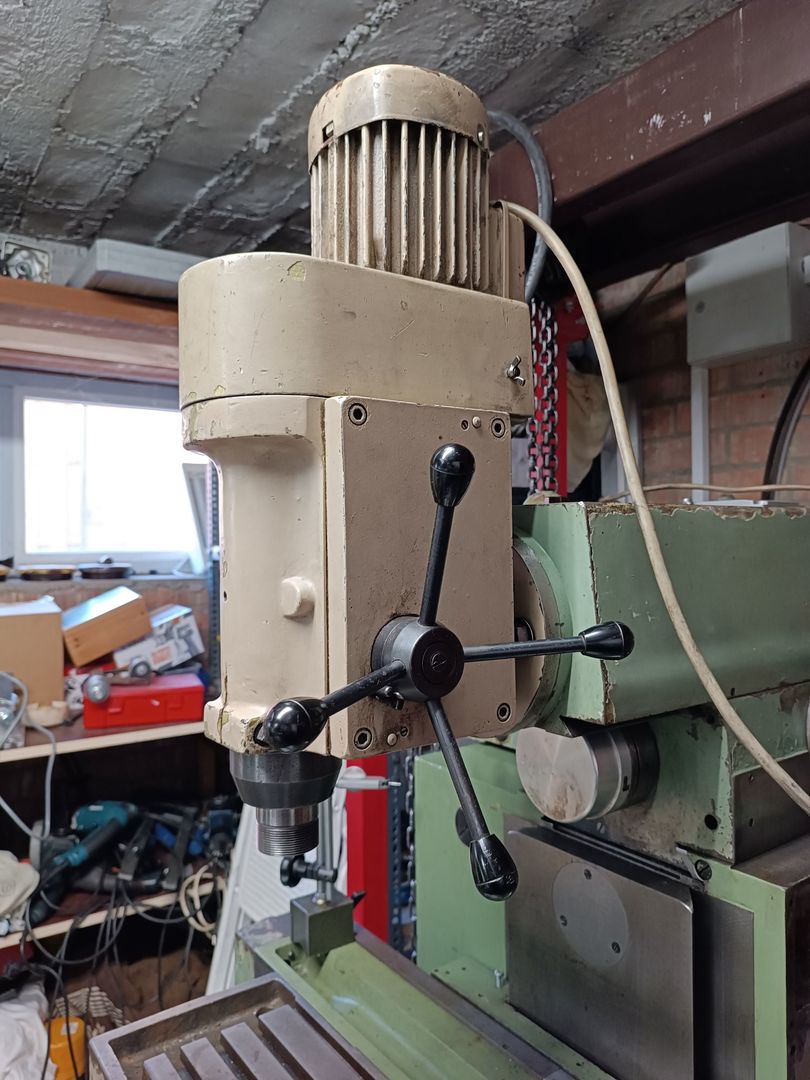

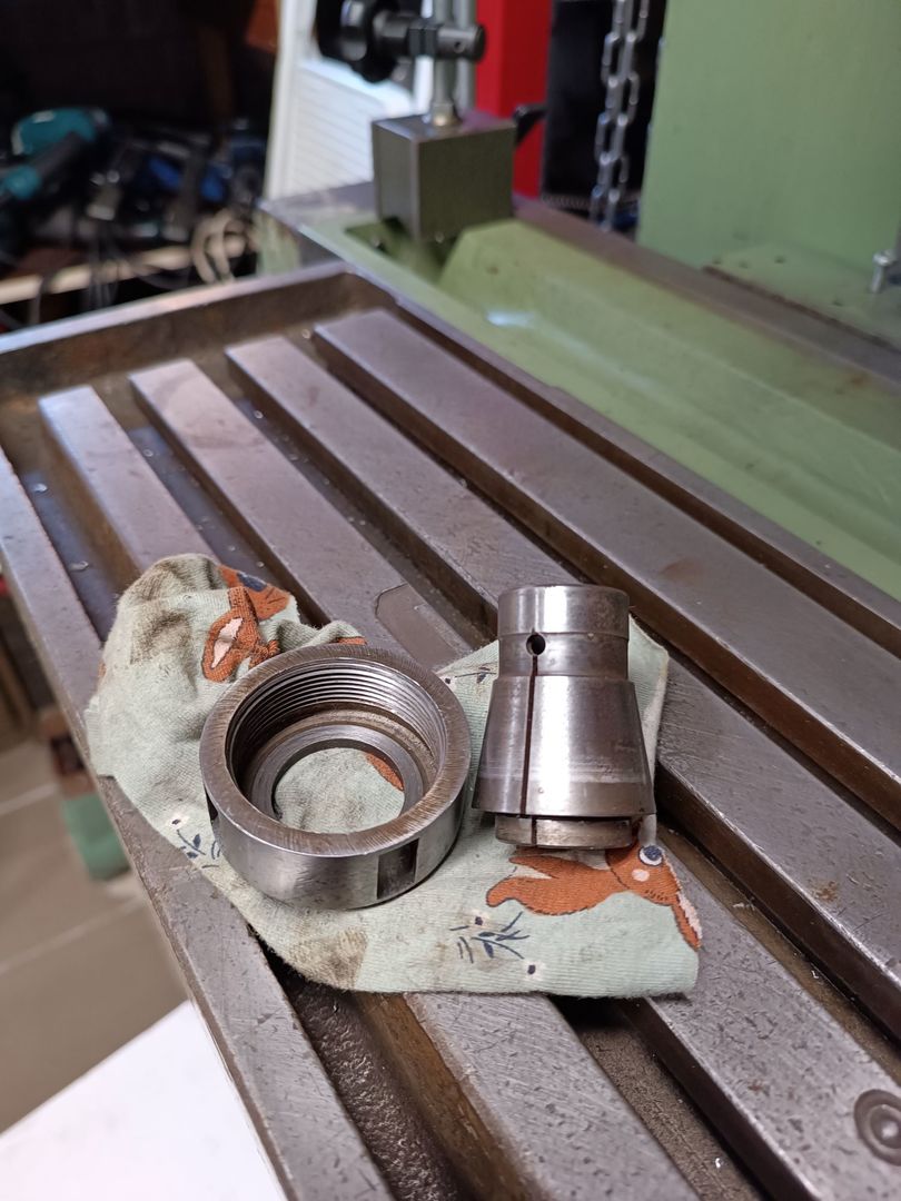

Sziasztok !
         Van egy ilyen gyorsfejem a képen látható patronnal.
Az lenne a kérdésem hogy ezt a patron típust hogy lehet normálisan kiszedni a főorsóból használat után ?
Elöre is köszi
Ha kilazítottad, ott tövön koppintsál rá egy alu rúddal a befogott szerszámra.
bundyland
Bevallom féltem hogy ez lesz a megoldás. :-) Én eddig a patronra ütöttem finoman egy alu darab közbeiktatásával, de vérzett a szívem minden koppintásnál.
De akkor ezek szerint nincs jobb.
