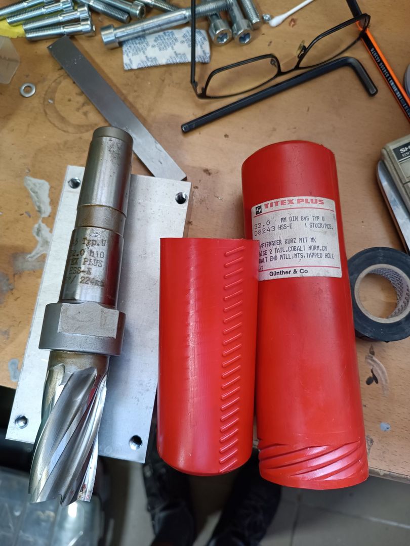

          Van egy jópár iyen új maróm. Hogy lehet ezt biztonságosan befogni iso40-be. Eladni eladnám, de azt az összeget nem kapom meg mint amit nekem ér ha tudnám használni.

Létezik - bár ritka - független behúzócsavaros ISO40-MK4 átalakító alaptest. (Nem a kedvencünk, mert nagyon megnöveli a szerszámkinyúlást - kb. +150mm...)

Igen , gondolkoztam közbe, sok megoldás nem lehet, igazán jó sehogy se lesz, lehet inkább eladom őket. :-(
Még az lehetne hogy a behúzószár a marót húzza és az húzza be a iso40 mk4 átalakítót is, de azt csinálni kell.
Esztergáld le hengeresre  majd vágd kellő hosszúra és akkor patronosba be tudod fogni.
Persze csak ha tényleg bagot akarnak érte adni.
bundyland
Hát ezt inkább kihagynám, megpróbálom inkább eladni mert akinek ilyen gépe van hátha jobban tudja használni.
Ha sok ilyen maród van akkor kell egyszer gyártani egy univerzális behúzó szárat ( Nagy szilárdságú menetes szárból a legegyszerűbb ), ami a szűkítővel együtt behúzza a szerszámot a kúpba. ( Nekem is van mert vegyesen használok iso40 bt40 sk40 kúpokat és nagy ritkán még morse kúpost is. )

Én már láttam valami szerszámkereskedő weboldalán gyári köszörült ilyen  "direkt adaptert", ami belemegy félig az iso kúpba, és belemegy a morse a közepébe. Olyasmi, mint a direkt patron, csak ez nincs felvágva.
Ilyesmi: https://www.e-darmet.pl/tuleja-redukcyjna-iso40-morse-mk4-43-mm-zm-kolno-typ-1655-id-8427.html
bundyland
Nem csak ilyen van különböző morse méretben vannak, így kéne vagy 4 adapter. Egyenlőre megpróbálom eladni egyben, úgy barátibb az ára is.
bundyland
Igen ilyesmiben gondolkodtam én is csak több méret van annyit azért nem vennék, hátha elmegy így. És a marógéphez is kéne másfajta behúzó szárakat csinálni.
Nálam van egy behúzószár, felül hollandi anyával, hogy a hossz állítható legyen, és ki is tudja tolni a szerszámot. Alul vagy a M16 menet, vagy rátekerhető menetes átalakító van a kisebb morse kúpokhoz.
