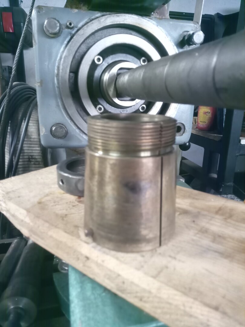

Szépen lassan takarítgatom az MU1000-es marógépet és kiegészítőit.
A vízszintes gerenda végén a "támcsapágy" az vajon miért excenteres? A persely kúpos másik végén menettel behúzva. Egy stift pozicionálja. De miért excentrikus ?
Az enyémben a furat 46mm-es. A marótüskék megvezetése, és a szinusz fej kitámasztója is 48mm.
A meglévőt nem fúrnám fel.
De ha újat csinálnék hogyan fúrjam ki jó pozícióba?
Adja magát, hogy a helyén. De a gerenda mozgatása kézzel azért nem precíz...

7cim5mm0
"A vízszintes gerenda végén a "támcsapágy" az vajon miért excenteres?"
Azért, hogy vonalba tudd állítani.
Hogyan? Egy excenter erre nem elég.
Pozicionált a csapágy helyzete azt írta .
Én gyártási pontatlanság , vagy esetleg eredetileg másik gépre készült  támasztóbak géphez igazítására gondoltam már egyből az elején .
De vártam az ötleteket ,nem kell már mindenbe beleszólnom ...
RogerCo
Azóta annyi kiderült, hogy ezt valaki(k) korábban már "barmolták" :(
Nyomtattam bele 3D nyomtatóval egy 48mm-es furatú kúpot. Szépen "fut" benne.
Tovább gondolva, ha tényleg excentrikus lenne, és valamiért elnyírja az illesztő szeget, akkor mi történik ? Töri le a gerendát.
Ezt a gépet még édesapám vette 2015-ben, de a gerenda, és vele a támasztóbáb sosem volt fent nála.
Ráadásul a két rögzítő fül is valamikor jó régen kb 3-4 réteg festékkel ezelőtt le lett fűrészelve róla. A tömény trisós víz sok mindent felfed.
Ezért is kerestek az adok-veszekben eredeti bábot, hátha valakinél lapul még egy eldugott sarokban.
