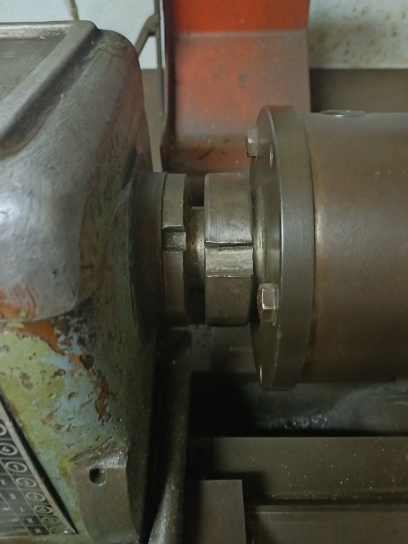

Vetesi75
Balról a csapágyfeszítő anya, jobbról a hollandi. Nem egyszerű levenni, mert csak a főorsó kifűzésével lehet. Az orsóvég védőre is érdemes külső menetet készíteni, különben a dolgozó agyára fog menni a csilingelés...
