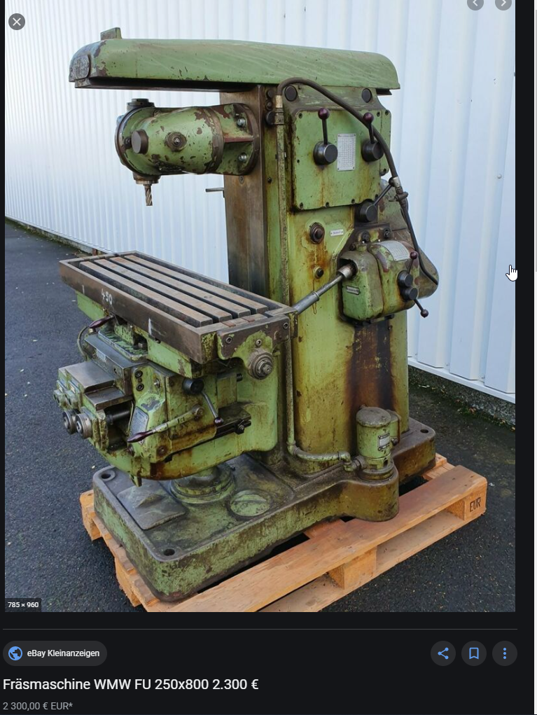

Tanuló, nem tanuló, tök mindegy. Unaloműzésképp senki nem szokott szerelgetni, ha elromlik valami akkor javítok/ javítunk én úgy gondolom. Egy váltűművi csapágycserét csak azért nem fog senki megejteni, mert épp nincs mise a templomban vasárnap délelőtt. 60 év az 60 év (annyi gondolom van a gép) ezt teljes karbantartás/ feljavítás nélkül tényleg csak alkalomszerűen tudod majd használni. Ráadásul ha jól tudom MK4 a vertikál fej, ez már annyira elavult, minimum SK kúpos gépet kell venni. Amúgy még ha 300 az ára, mi van hozzá? Ha semmi, akkor kalkulálj még + 1-1.5 szeresére míg összeszedsz hozzá eszközöket, kiegészítőket, ezután pedig rájössz, hogy egy körasztalt vagy osztófejet feltéve alig maradt már munkatered a vertikálfej alatt.

ELőször is döntsd el, mire kell a marógép. Ha nem megélhetéshez kell, és nem folyamatosan, akkor elképzelhető, hogy kiszolgál a hátralevő életedben igy is.
Ha tanműhelyes volt, akkor azért lehetnek benne összerecsegtetett fogaskerekek, váltőkörmök, elgörbült karok, tengelyek. Mert hát nyomja a padavan, amig tudja a kart, nem érzi a kapcsolási pontokat. A szerszám behúzatás is problémát szokott jelenteni néhány ifjoncnak, szóval a kúpokat meg kel nézni. Azt sem mindig értik, ha rá van irva, hogy "Nur im stillstand schalten" Aztán az is lehet, hogy az oktató jó fej volt, és minden gyakorlat elején végignyalatta a tanulókkal az összes olajozási pontot:) És az is valószínű, hogy kicsi fogással, és kicsi sebességgel ment, szemléltető jelleggel, nem agyonterhelve.
HA viszont mindene működik, még ha nehézkesen is, akkor nem kellene nagy baja legyen. Nagyon körbe kell nézni. Az előtolásokban levő bronz csigakerekek is sokat elmondanak, (már ha lehet őket látni) azok fognak kihullani először. Ha nincsenek nagyon szétkopva, akkor valószínűleg tényleg nem sokat ment. A zajokból is lehet következtetni előéletre.
Osztófej, körasztal nem tipikus tanműhelyes tartozék amúgy. HA adnak hozzá, az külön jó :)
Érdemes elvinni magaddal egy öreg szakit, hogy véleményezze a vásárlás előtt.

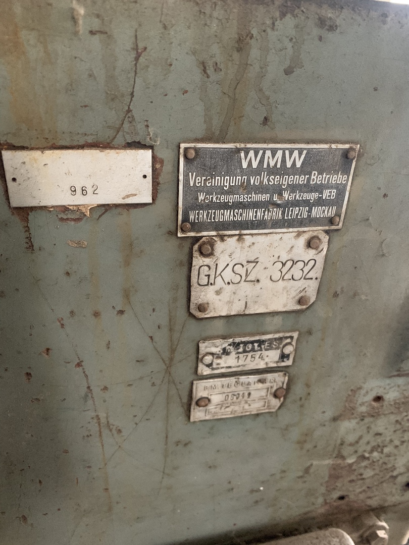

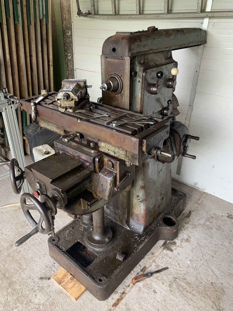

Üdv fórumtársak! Még új vagyok itt is, és a "szakmában" is,(22 évesen) sikerült vásárolnom első komolyabb marógépemet, aminek a típusáról csak annyit tudok, hogy német, és talán WMW gyártmány, pár képet mellékelek még. 4-es morze kúpos a főorsója. Viszonylag sok kérdés felmerült bennem, a beüzemeléssel és helyreállítással kapcsolatban, vissza fogok olvasni itt a fórumban, de ha valaki tud valami segítséggel szolgálni, azt nagyon megköszönném! Első körben Vertikál felyet szeretnék első körben keríteni hozzá.További szép estét!
Ehhez ahogy nézem gyárilag nincs vertikál fej.
p7d8bf56
4 furat van a főorsó körül, bár nem néztem meg, hogy azok a felfogatáshoz szükségesek-e, akitől vettem, az annyit mondott, hogy valamilyen magyar maró vertikálfeje passzolhat hozzá, ebből indultam ki.
Sajnos ez horizontál gép. Ha ráraksz egy verikál fejet akkor is csak nagyon korlátozottan tudod használni mert nem fér alá semmi. Teszem azt egy körasztal tokmánnyal, felül egy fúró tokmány egy fúróval, és az anyagnak már csak mínuszban van hely... Ráadásul rövid az asztal így víszintesbe forgatott vertikállal sem nyersz sokat. Esetleg átalakított, megemelt vertikál fejjel érdemes próbálkozni.
Azt írod a szakmában is új vagy. Előbb olvass, nézelődj, tájékozódj. Aztán vásárolj, mert a tanulópénz sok lesz, valószínűleg az erre kiadott pénz már annak része. Erre rengeteg munkával sem fogsz tudni használható fejet tenni, esetleg ha széles spektrumban kívánsz dolgozni, marad célgép.

Nekem hasonló van. Van rajta vertikál fej. Úgy van kialakítva, h el van tolva. Majd készítek róla fényképet.

Miből gondolod hogy erre nem tud használható vertikálfejet tenni?
Pl ahogy a strigon gépeken van, egy fogaskerékpárral feljebb van víve a fej. Vagy lehet akár külön motorral hajtott vertikált is tenni rá. Van a 4 csavar a főorsó körül, vagy ékléccel a prizmára is lehet fogatni mint a strigon.

Ez úgy néz ki, mintha lehetne rá vertikálfejet akasztani :)
