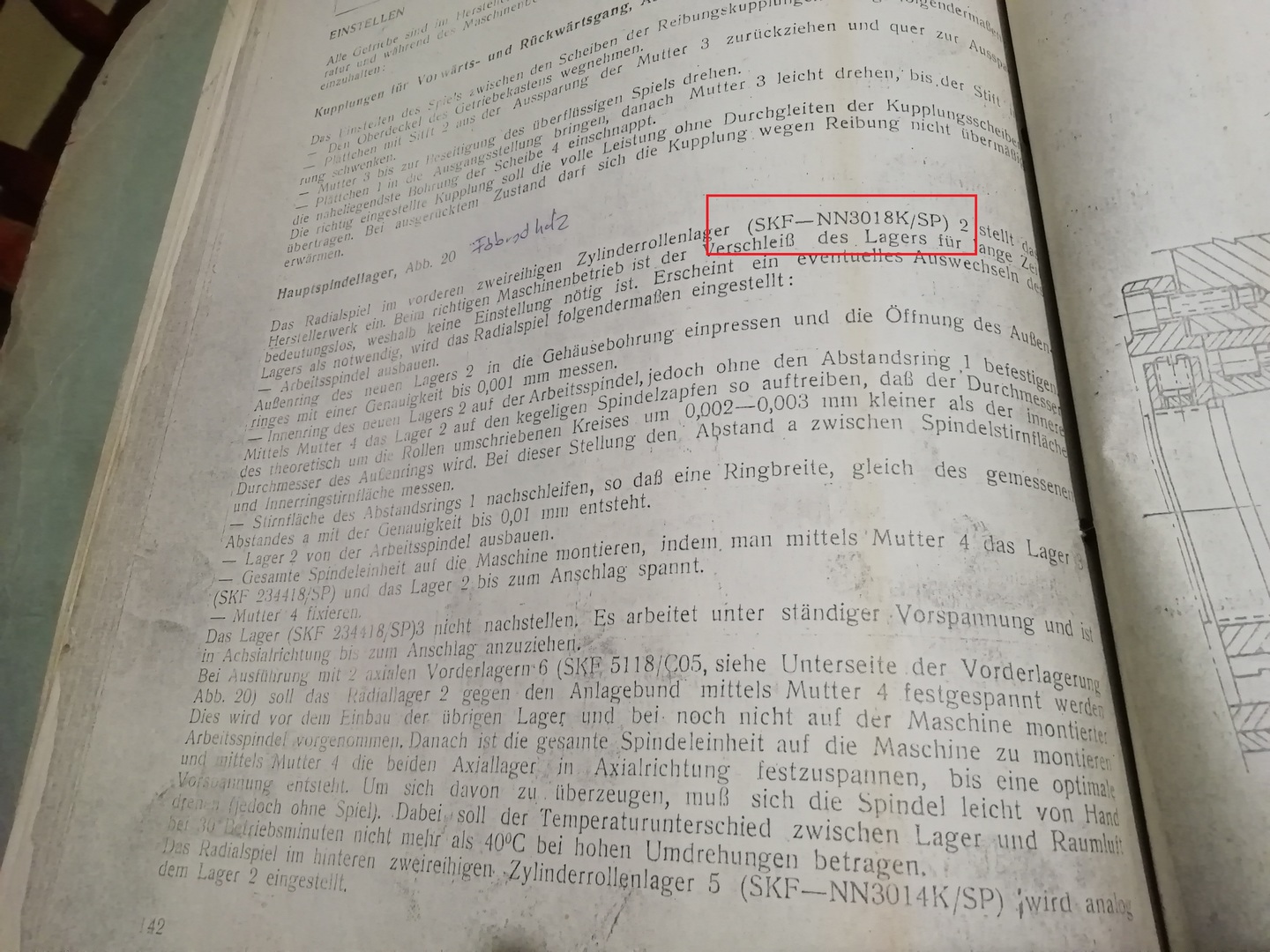

Most olvasgatok vissza...
Ezt találtam...
ZMM C5 1967.gépkönyv, főorső adatok
