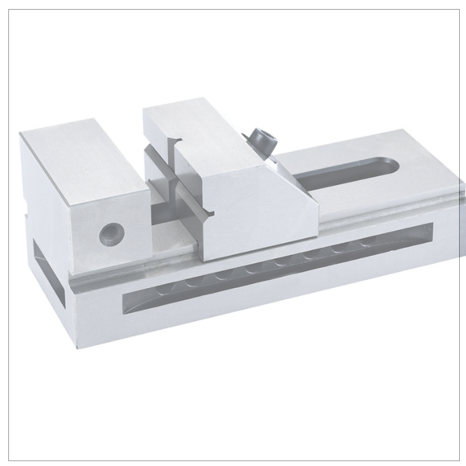

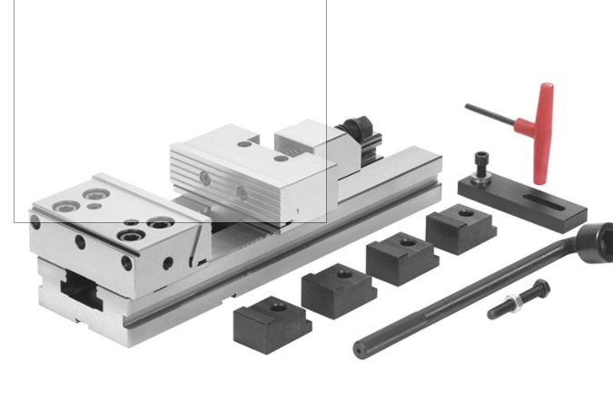

Sziasutok,
Szeretnék egy kicsit komolybb satut venni (lehet hogy kettő egyformát)
Hagyományos gépen használnám. Olyant szeretnék, ami meghúzásánál nem emel a darabon. A képen láthaó típusok használhatóságában mi a különbség (azonos pofaszélességnél)? Ha valaki tud javasolni megfizethető árút, illetve bármilyen támpontot szívesen veszek.
Köszi
