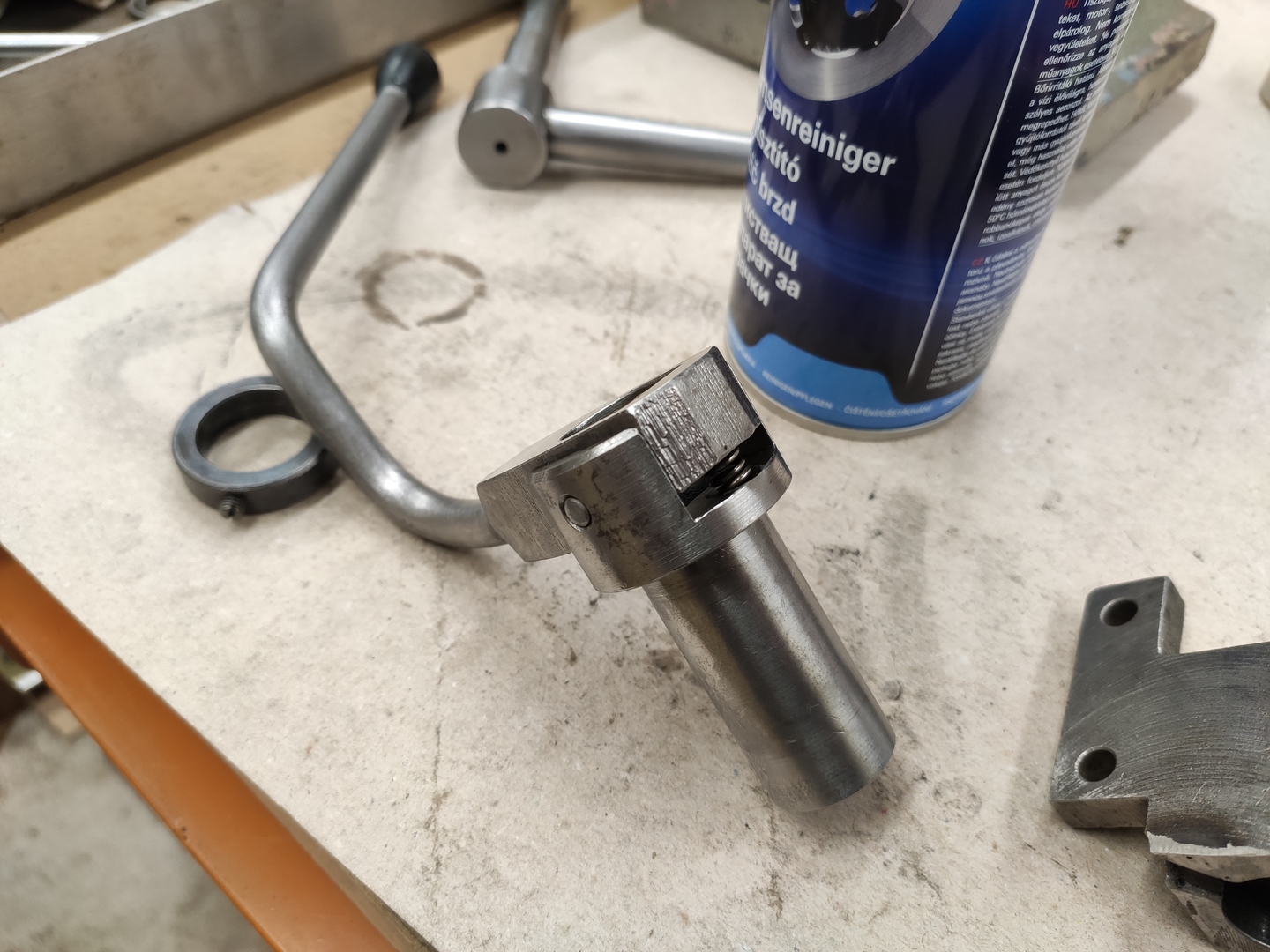

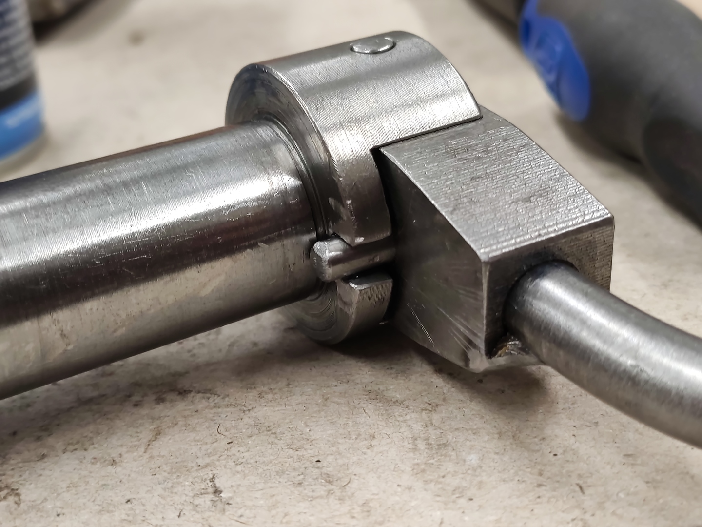

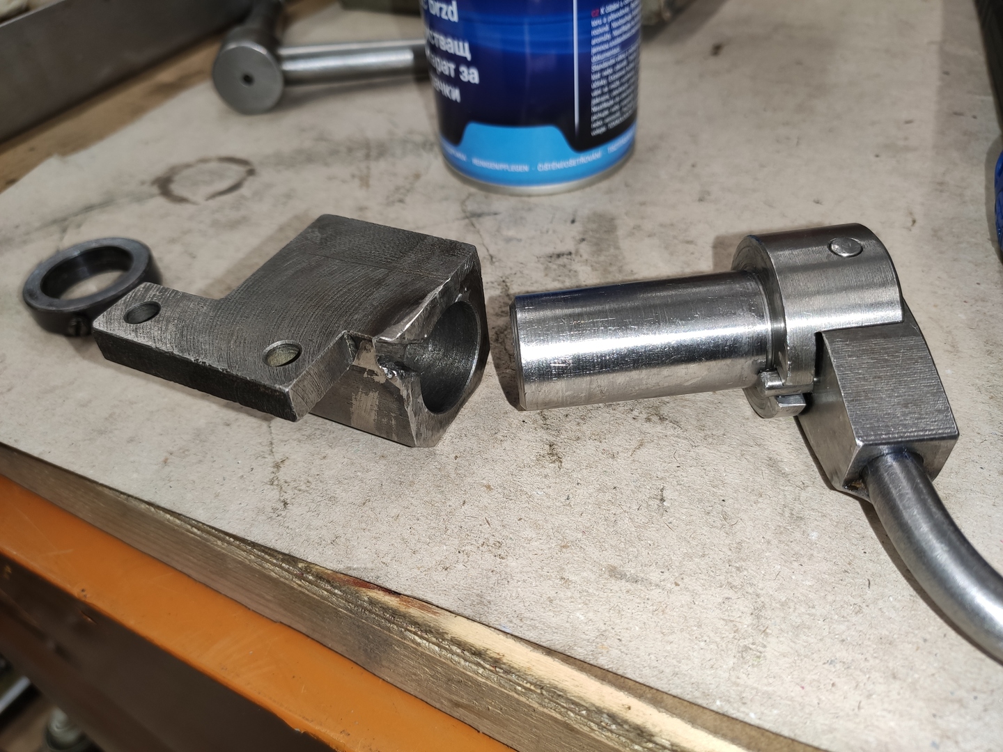

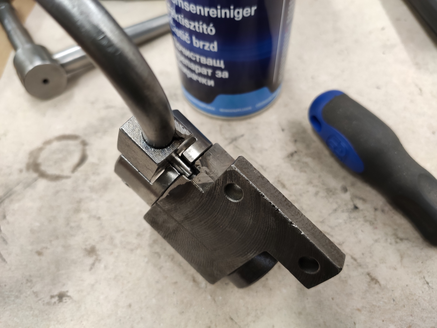

Valakinek esetleg van rajza ilyen kapcsolóról ?
Szeretnék venni vagy csinálni egyet.
Köszönöm :)
Ez egy egyszerű mechanika, kezd el szétszedni és mindenre rájössz!Valami rugós megoldás lehet.

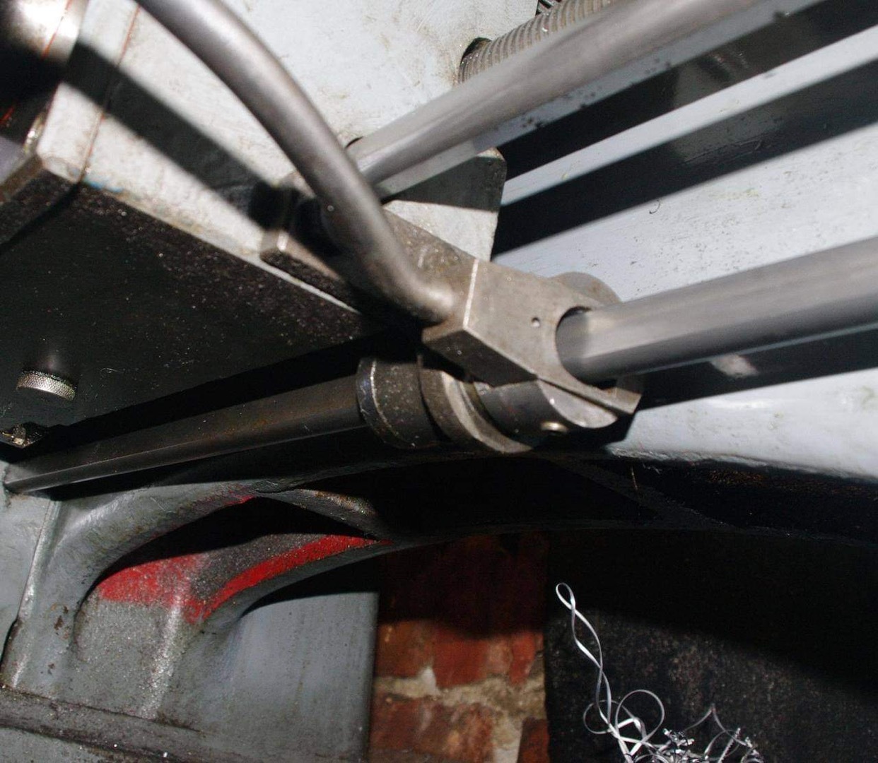

Virbo
Méretezett rajzom nincs, de ezeken látni hogy egy stift ugrik be a lakatszekrényre rögzített ház hornyába. A házban elforgó villásvégű valamiből pont annyira lóg ki a stift vége, hogy alaphelyzetben be tudjon akadni a házba, így ha nem emeled ki a kart (ekkor a stift nem lóg ki, el tud fordulni a villás izé a házban), nem tudsz kapcsolni. A kapcsolókarban fixen benne a stift, kb középen a forgáspont, hátul egy rugó nyomja alaphelyzetbe.
5bu0hcyd
Köszönöm szépen :) Egy olyan tengelyt kapcsol mint a vonóorsó igaz ?
Virbo
Nem, ez olyan tengelyt kapcsol ami a képeden is van. Ez a motor irányváltó kapcsolótengelye.

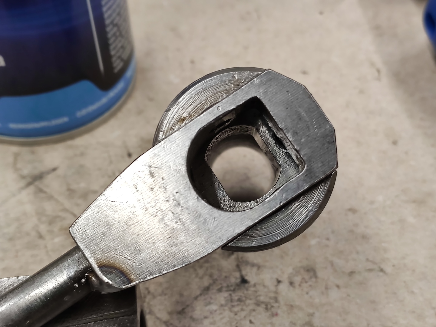

5bu0hcyd
Igen ez rendben, de ez is úgy néz ki mint a vonóorsó van ennek 2 oldalról lapolt tengelye van jól látom ?
Igen, a legtöbb gépen két oldalról lapolt mind a vonóorsó mind a kapcsoló rúd. Ha hiányzik akkor hatszög anyaggal egyszerűbb a pótlás.
5bu0hcyd
Jó ötlet köszi akkor úgy csinálom :)
Ezt a két oldalról lapolt megoldást még nem láttam .
Hatszögű az megvan ,van is gépem ami olyan .
