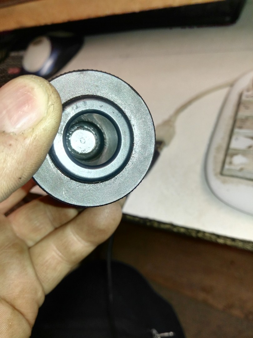

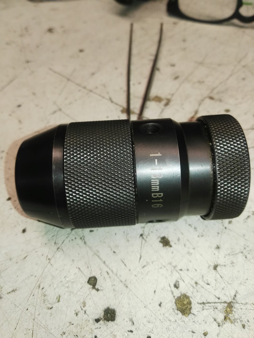

Fúrótokmány kérdés.
Segítség kellene a beazonosításban.
Már nem tudom kitől, mikor vettem de ez elég tűrhető minőség és ami nem utolsó, hogy teljesen kilazítva letolja magát a kúpról.
Feltéve ugye ha a kúp hossza megfelelő.
Hátul a kúp felől látszik hogy egy kb. 10 mm átmérőjű rész mozog felfelé kitekeréskor.
No ilyen tokmányt szeretnék még egy-kettőt venni.
Általában zárt szokott lenne a kúp furata, abba ugye elvileg lehetne lehúzómenetet tenni, de egyszer egynél űgy jártam, hogy alig volt falvastagság, így a menet nem ért semmit.
Hátha valaki ráismer a kép alapján a "márkára" típusra.
Még annyi esetleg, hogy a tokmánytest hossza 86,5 mm.
Szerintem ez a szokásos kínai tokmány. Mindenhol kapni, olcsó, és egész tűrhető minőségű. Magam is ezeket használom. Egy kicsit hosszú a kúp amire felrakod, ezért tudja letolni magát nagyra nyitva. Pl itt: Banggood

Van több gyorstokmányom egyikben sincs ez a mozgó rész.
Ha minden jól van belőve 13,3-13,4-ig nyit szét utána le lehet tolni a kúpról. (persze nem két újjal)
Nagyon hálás tud lenni.
Igaz a szegnyeregben használva a kínai M2/B16-os átalakítóval,  ki kell hézagolni hogy letolja.
Volt hogy elfelejtettem berakni az alátétet, volt is szívás mire le bírtam szedni. (ennél ugye alig van váll a B16-M2 átmenetnél)
Biztos a Tiéidben is benne van ez a mozgó rész?
