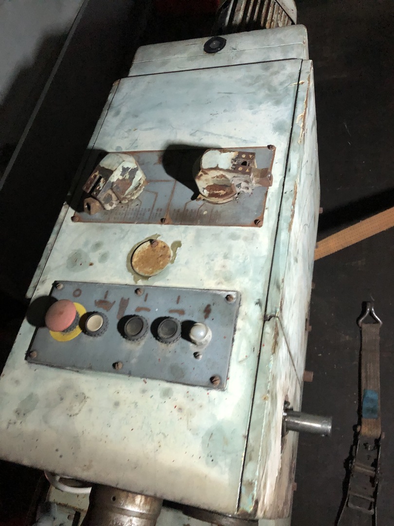

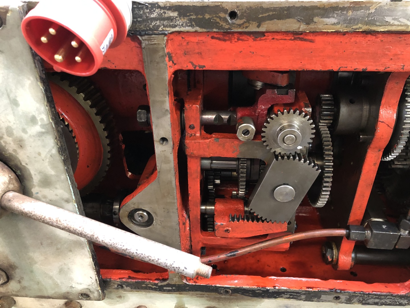

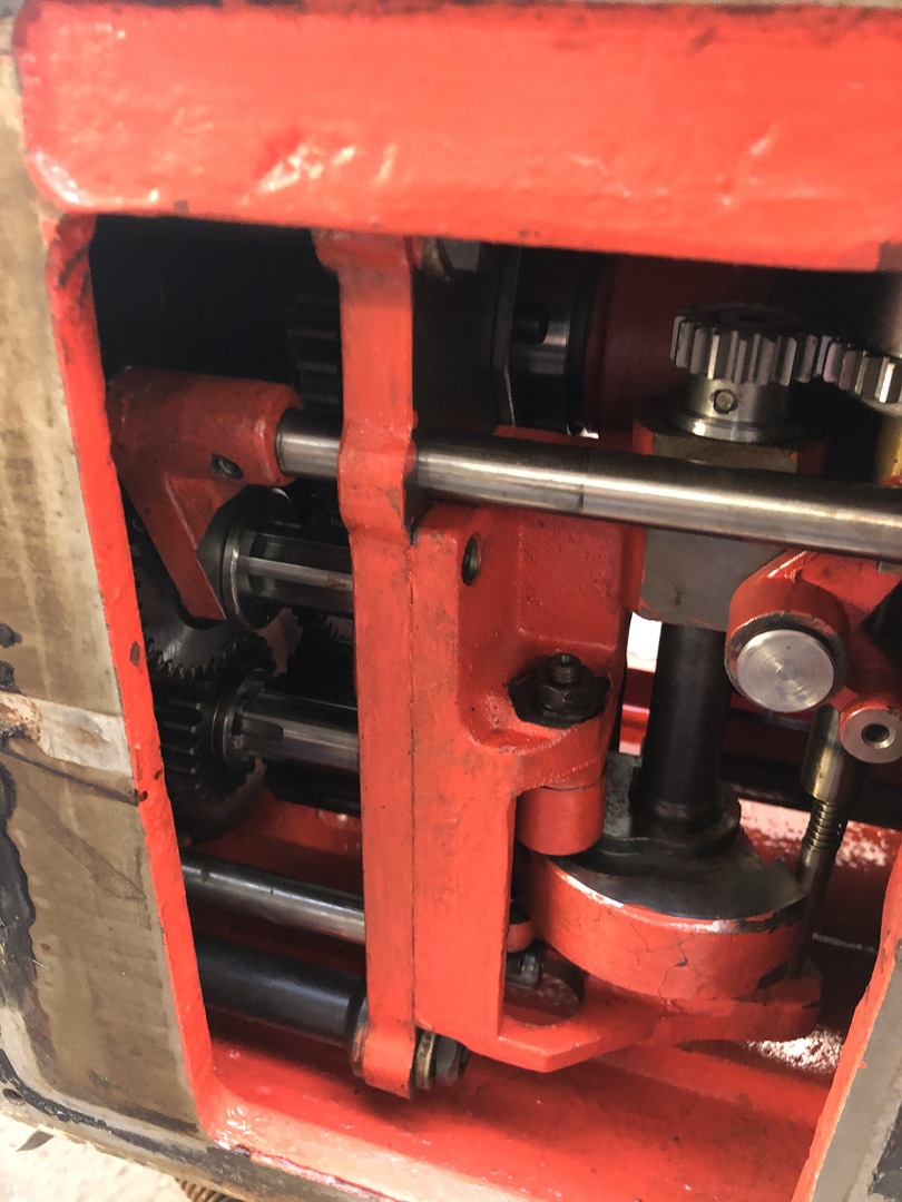

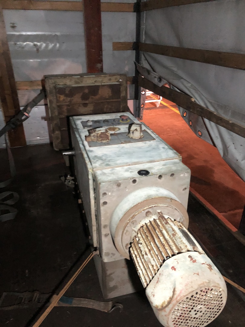

Tisztelt fórumozók . Vásároltam egy 2h135 fúrógépet , az előtolás kapcsolása nem egy értelmű . Ha tudnátok segiteni meg köszönném .
