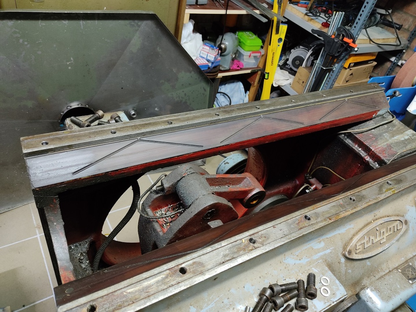

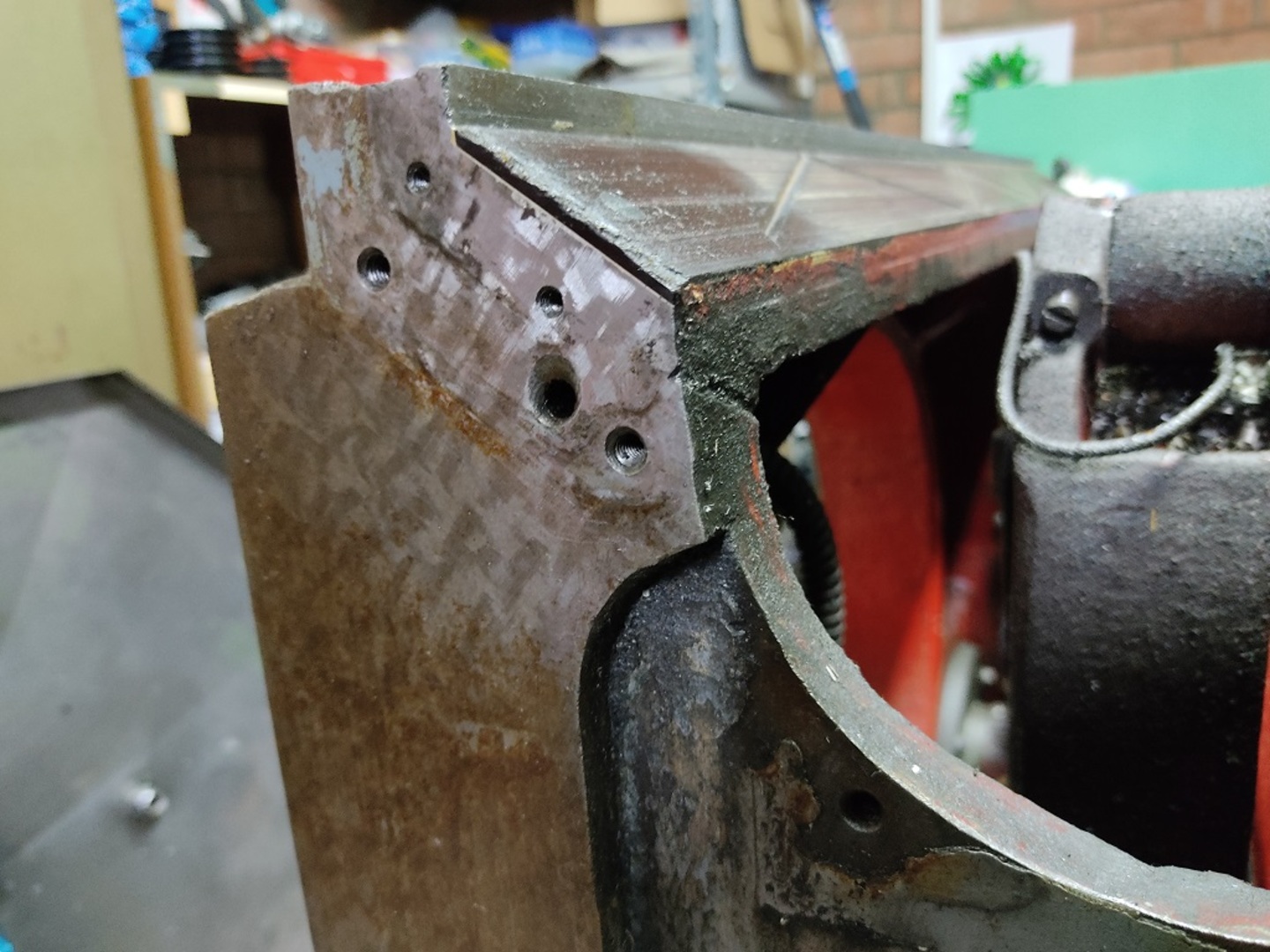

Sziasztok !
        Szétszedtem a gyalugépem (Strigon GH400U) kos részét takarítás miatt és feltűnt hogy a csúszófelület
mintha bakelit lenne(betét). Az lenne a kérdésem hogy ez lehet e gyári mert nem úgy néz ki mintha valaki tákolta volna, de nem hallottam még ilyenről gyárilag. És még az eredeti festés is ráfut szóval úgy tűnik mintha gyári lenne.

Azt nem tudom hogy gyári-e , régen (>25 éve) a tanműhelyben ilyet szedtünk szét- meg össze , és pont ilyen textilbakelit volt benne...
Gyula65
Esztergagépeken szokták a csúszófelületeket 4-6 mm-es textilbakelittal javítani.Lehet, hogy gyári, bár a gépkönyve nem utal rá!
bundyland
Akkor legalább azt tudom hogy nem egyedi.
bundyland
Igen a gépkönyben nem említi külön, csak nem utólagos munkának tűnik.
