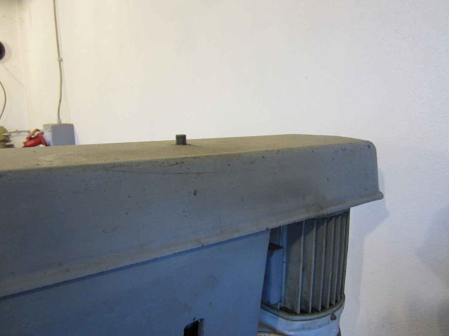

Gyári az a hernyócsavar is , az csak elfordulás ellen van .
Peremes menetes dugó úgy kellett volna írnom .

Egy lemezt is leszorít az a dugó úgy emlékszem , azon a lemezen ül fel a burkolat .
A felső burkolatot a házból középtájon kiálló 10-12 es menetes szár tartja ,ahhoz lehet leszorítani ,a lemez burkolatot .
De tényleg rá kell nézzek mert ezeket emlékezetből írom .
Kellene fényképeznem , talán majd este .

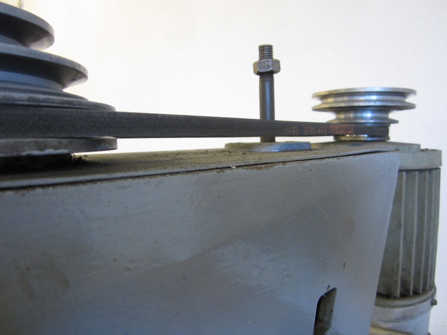

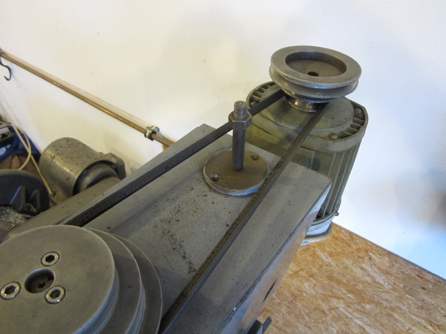

A dugó felső pereme leszorítja az öntvény ház tetején a zárólemezt, és egy M12-es ászok csavar van benne, amivel a szíj burkolatát lehet lehuzatni.

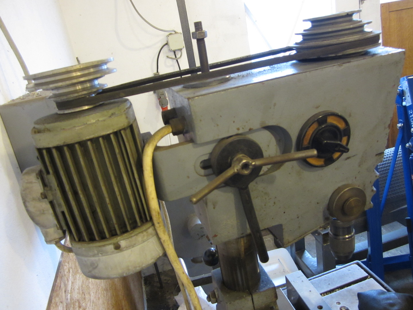

A tiéd már az újabb szögletes lehet . A gömbölyűbb kicsit más .
Amire emlékeztem az is a szögletesebb , az van a most feltett képeken ,megúsztam a fényképezést is :)
Aha, köszi mindegyikőtöknek!
Akkor azért nem látszik a záródugó nyoma az öntvényen mert ott a lemez, ami persze szintén hiányzik nekem.
