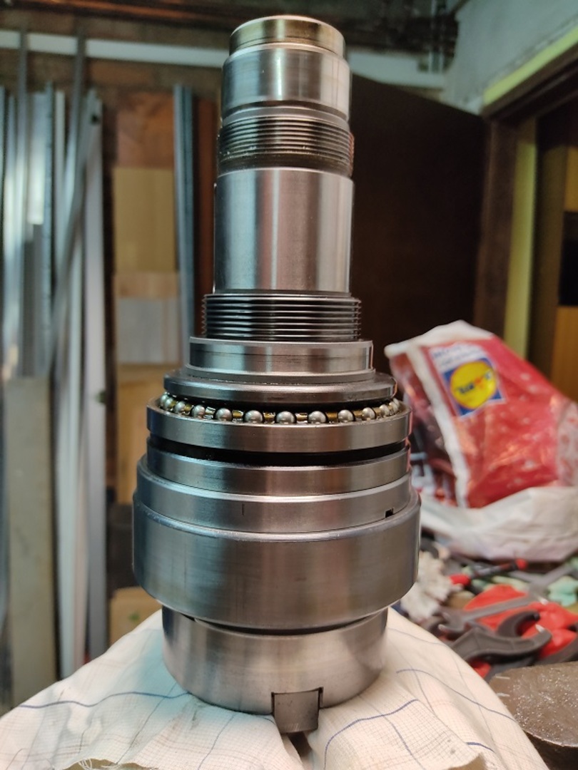

Szét kellett szednem a marógépem egyik főorsóját.
Az NN csapágy előfeszítése nem állítódott el, de a 234413-as szuper precíziós kétirányú ferde hatásvonalú csapágyé igen. Hogy kell ezeknek az előfeszítését beállítani?
Nem gányolni szeretnék mi lenne a hivatalos eljárás?
