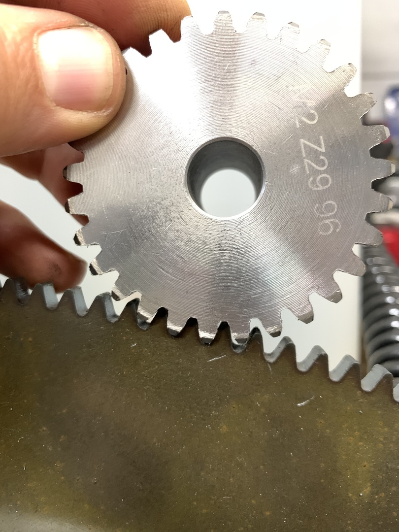

Egy kép a nagy fogaskerék M2 modul 450 fog ~900mm átmérő lézerrel 7 perc. [#nevetes1]

M2 20° 29 fog szabványos.
M2 20° 450 fog lézer vágott evolvens nélkül. Kisérleti teszt darab. [#vigyor0]
Jó közelítéssel elmegy már fogasléc profilnak , ekkora kerék :)
Egyébként elrontottad a kedvem , tökölgetünk itt a fogazással ,mikor akár több párhuzamos darabból kivágtok sec perc alatt egy kereket ...
15 perc volt a szerkesztésre nem fért bele az evolvens. [#kacsint] még a lézerre is optimalizálni kelett [#nevetes1]

Ugyan gyorsan megvan, de az csak fogaskerék alakú tárgy...
Egyébként aki tudja a lefejtőmarógépet kezelni, annak azzal se több egy ilyen fogaskerék.
