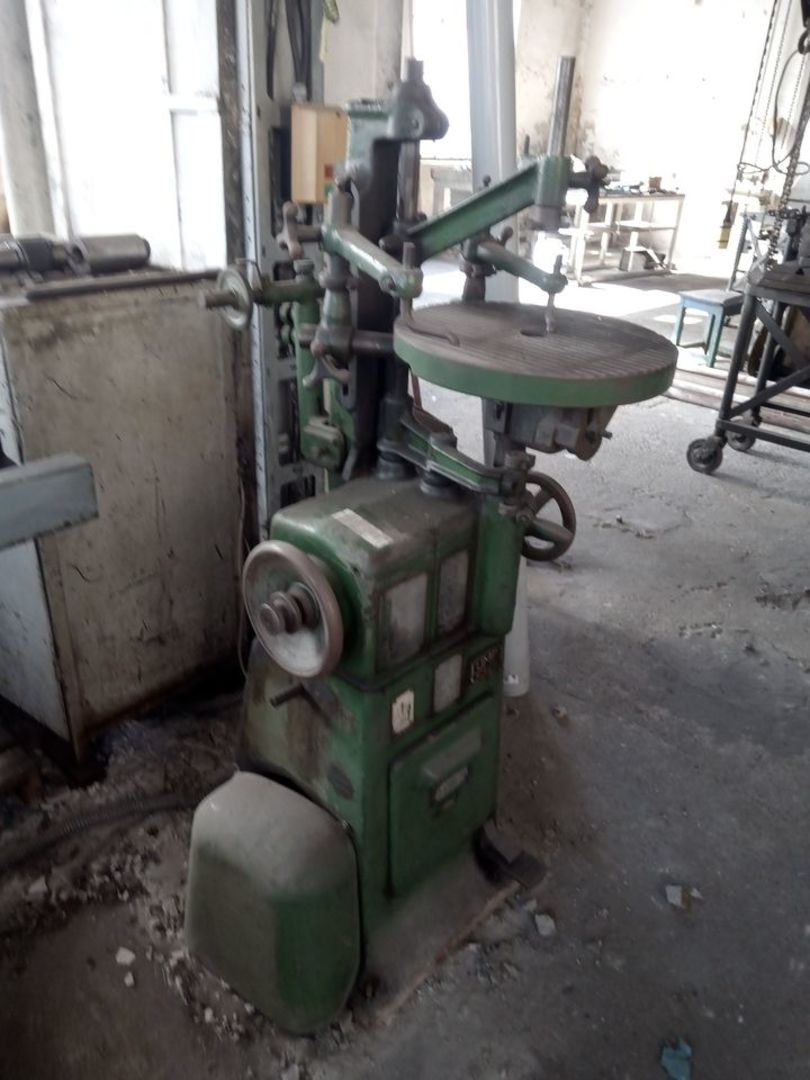

Ilyet se láttam még, állítólag reszelőgép vagy mi [#nemtudom]

 Ez egy reszelő gép. Angolul "die filer".
Szuper régimódi masina. Sajnos nincs már hely a műhelyben ilyen játékokra. :(
