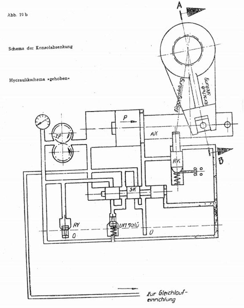

A fordulatválasztótól jobbra található az előválasztó kar.
Egy kapcsoló is figyeli az állapotát kívülről a felette levő dobozban.
No itt egy másik, talán érthetőbb ábra egy másik könyvből, szintén a régi típusé.
Úgy látom az RK reteszeli a dugattyúrudazatot.

Persze: konsolabsenkung = konzol leengedése.
"De mi a sz@arért kellet ezt a gépet hidraulikával megbonyolítani ha úgy is van már benne két elektromos kuplung.
(a szánkenésnek külön fogaskerék szivattyú)"
Az UF még azt is tudja hogy kicsit megbirizgálja a főmotort , ha nem kapcsolódnának egyből az egyenesfogazású váltókerekek .
De az én véleményem az hogy egy elbaltázott ,túlbonyolított szerkezet .
Nem tudom , időt nyerhetnek az előválasztóval ,és egy rakás esetleges problémát .
