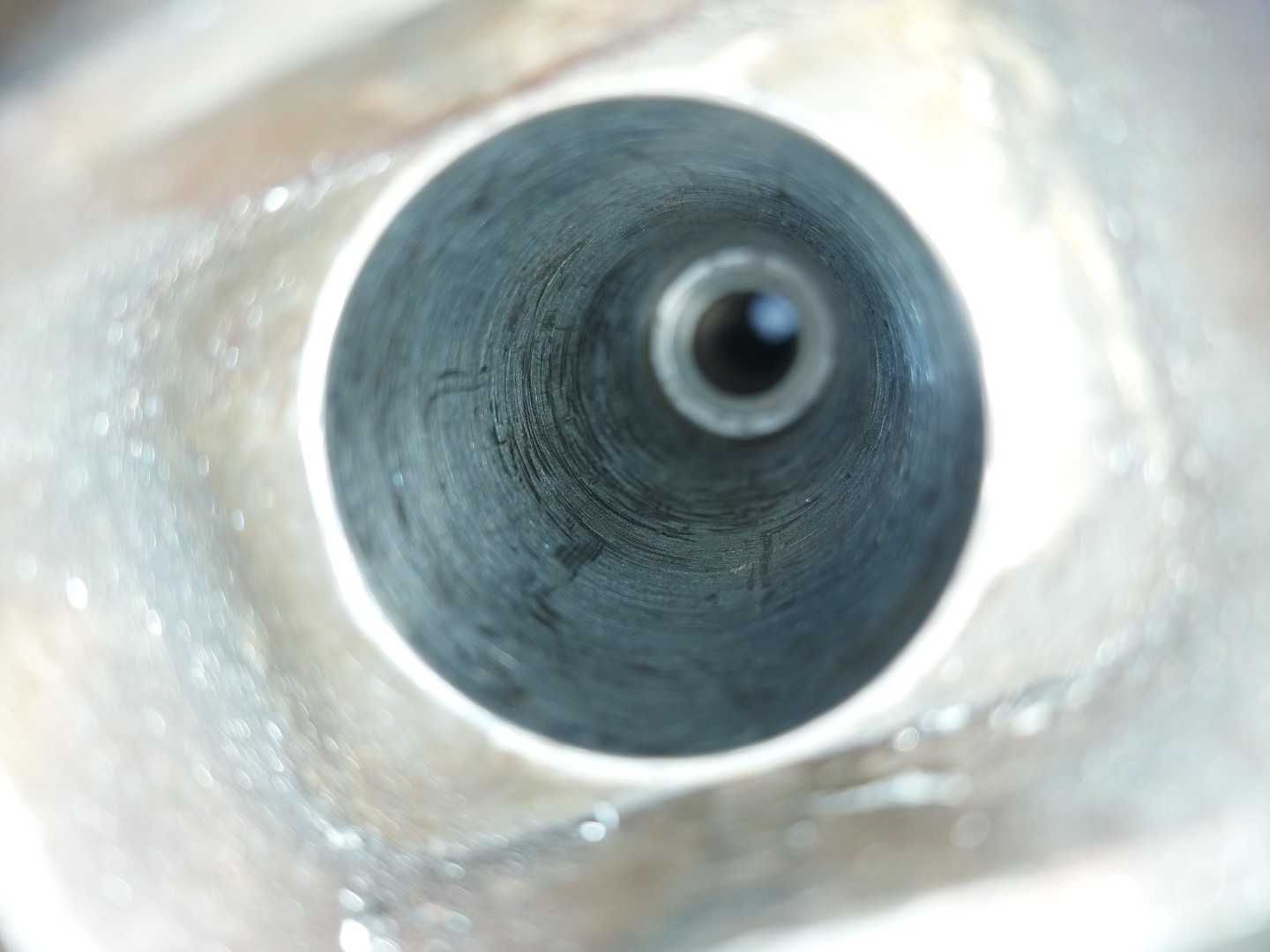

Hát elég siralmas a Kúp (Mk4)
Sose értettem meg miért kell igy szétbarmolni valamit,aki ilyeneket és hasonló dolgokat csinál annak max kapát vagy csákányt adnék a kezébe!!
(és már igy is belenyúltam hónolófejjel)
Ha adja a méretet át kellene köszörültetnem.
laca
Jól látom ? Kúp etalonnal nézted ? Kúpdörzsárral helyrehozható szétszedés nélkül.
Igen azzal néztem.
Gondoltam én is a dörzsárra de sajna nincs.
Tudom nem nagy összeg.
Egyszer egy vadiúj volt nálam kölcsönbe és egy szegnyereg kúpját akartam vele feldörzsárazni de nem sikerült,szerintem elég kemény anyagból volt a nyereghüvely.
Lehet hogy nem olyan rossz az a kúp. Első lépésként egy kanalas hántolóval szedd ki azokat a dudorokat amik beszorult forgács vagy megforgott maró miatt keletkeztek. Etalont körben megfestve és átjelölve, a kúpban látod hogy hol van pontszerű érintkezés.  Lehet hogy pár perces munkával leszedve a pluszos helyeket jó is lesz az orsó.
