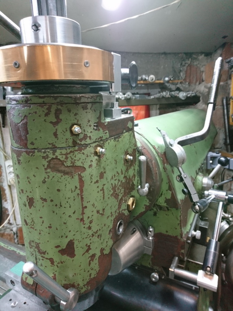

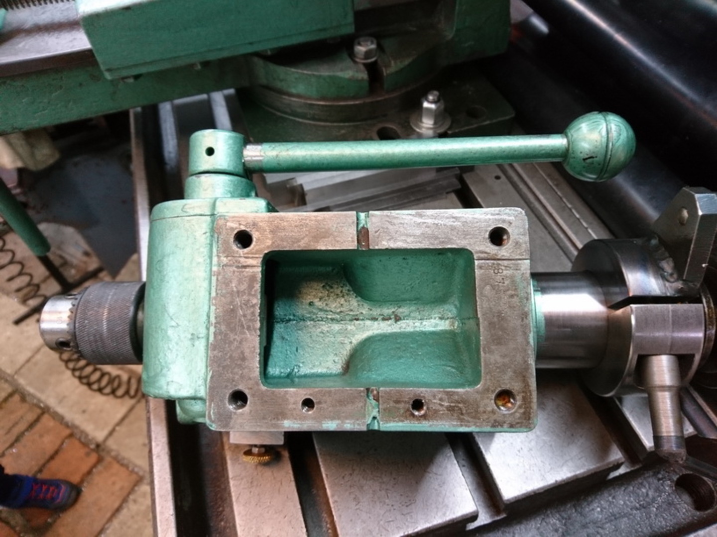

Segítsetek ötletekkel! Szeretnék egy fúrófejet illeszteni a marógépem vertikál fejének az oldalára. Kis furatok bejelöléséhez, illetve vékony fúrókhoz jól jönne egy érzékeny fúrási lehetőség. A képeken látszik a vertikál és a fúró egység is. Ki milyen felfogatást javasol? Szempontok, stabil rögzítést adjon, egyszerűen, max egy két csavarral legyen oldható. Leszerelve a marófejen ne maradjon olyan alakatrész ami zavaró.
Nehéz elképzelnem olyan rögzítést, ami megfelelne a lenti elvárásaidnak és még nem is futurisztikus.
A legközelebb az áll, hogy:
A vertikális fejre illesztő-ütköztető síkok hegesztése (esetleg ragasztása némi illesztőszeg stabilizálással) és egy ezek közé illeszkedő közdarabon keresztüli rögzítés.
Lehetne akár valami olasz késtartóhoz, vagy fegyversínhez hasonló, célszerű méretű közdarab, amibe nem csak a fúrót, hanem bármi más eszközt is be lehet akasztani és egy karral fixálni.
Nagy vonalakban fantáziálni persze könnyű, de ha meg kéne rajzolnom, bajban lennék.

Közdarabbal tudod rögzíteni szerintem.
Én érintenék 2-2 egymás alatt elhelyezkedö kis síkot a vertikálon bele 8 as menet, passzoló tappancsokat felhegeszteném a közdarabra síkba munkálnám, szerelés a vertikálra utánna pontosan síkba lehet munkálni a közdarab csatlakozó felületét és az illesztő nút helyét is.
Ha nem adja ki a hely, akkor az első két rögzítési pont már az ívre kerülne, de ott sem rossz, falvastagság van elég, csak szögbe kell munkálni a tappancsokat.
Kicsit olyan mint pl a klímakompresszor közdarabja a motorblokk oldalán.

A vertikál fejben tudod mozgatni az orsóházat?
Mert akkor ha kitolod, és rögzíted, erre készíthetsz egy bilincses tartót amire ráfogatod azt a böhöm nagy fúrófejet,gondolom külön hajtása lesz.
Egy csavar, megmarad a marási lehetőség,360 fokban körbefordítható,stb.
Igen, elvileg mozog, de nem szerencsés. Egyrészt most fogja a felül levő lendkerék, másrészt nagyon béna a fej mert nincs visszahúzó rugója így hajlamos leesni. Ha viszont teszek egy "szereléksínt" a vertikál oldalára akkor később arra kerülhet egy bebillenthető csigatengely nóniusszal és kézi tekerővel. Az orsóházra akarok majd egy fix keskeny bilincset szerelni amihez lehet egy húzórugót akasztani illetve arra mehet egy hosszú utas mérőóra ami jól bevált a előző marógépem vertikál fején. A fúróorsót valami bordás szíjjal hajtanám a lendkerékről mert egy külön motor már túl nehézzé tenné a szerkezetet. Nincs még daru a gépnél így meggondolja az ember mit pakolgat fel a gépre.
