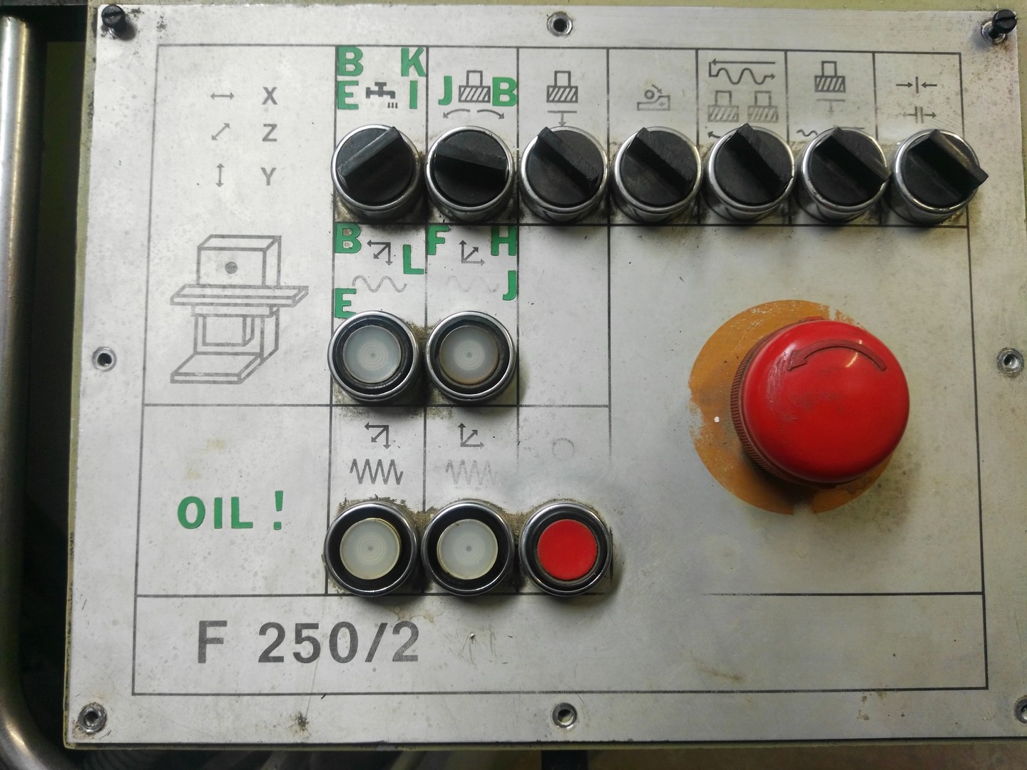

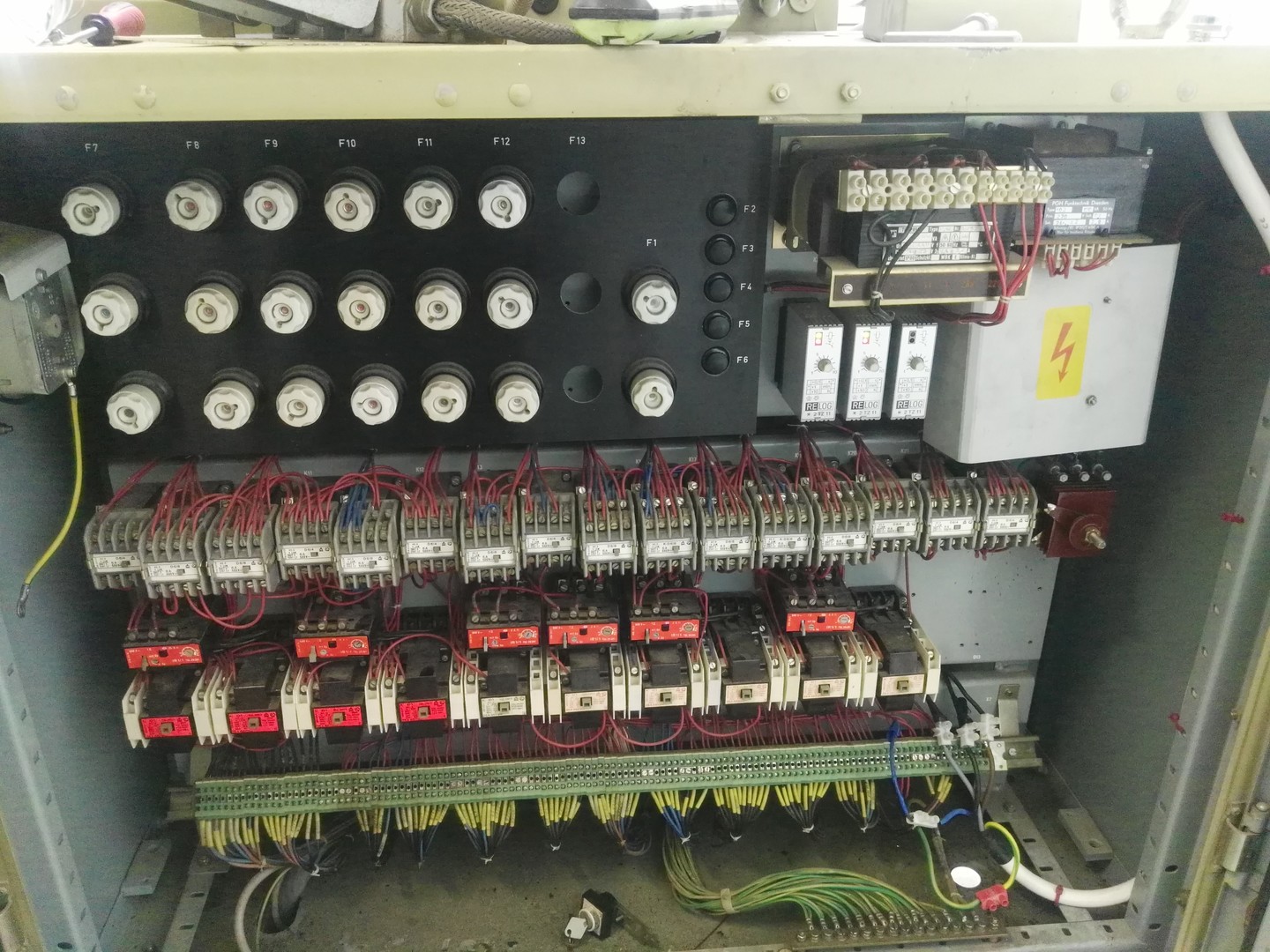

Keresem egy Heckert F 250/2 marógép villamos kapcsolását, vagy olyan emberkét aki ismeri ezen szerkezetet.
A villám működik rajta, de a főorsót és az előtolást nem sikerül elindítani.
Van benne egy számomra érdekes és ismeretlen funkciójú hidraulika szivattyú, sajnos ez a része totál sötét folt számomra.
A képeken látható a kapcsiszekrény és a kezelő, hátha így ismerős lesz valakinek.

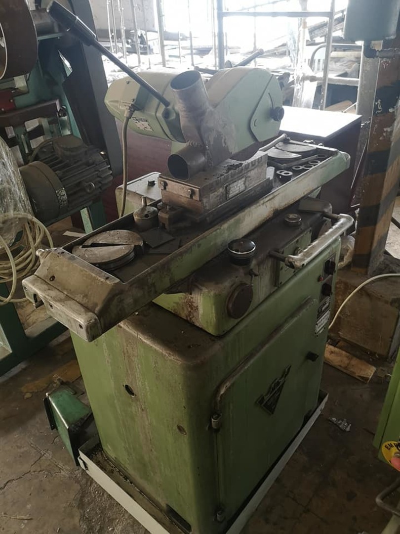

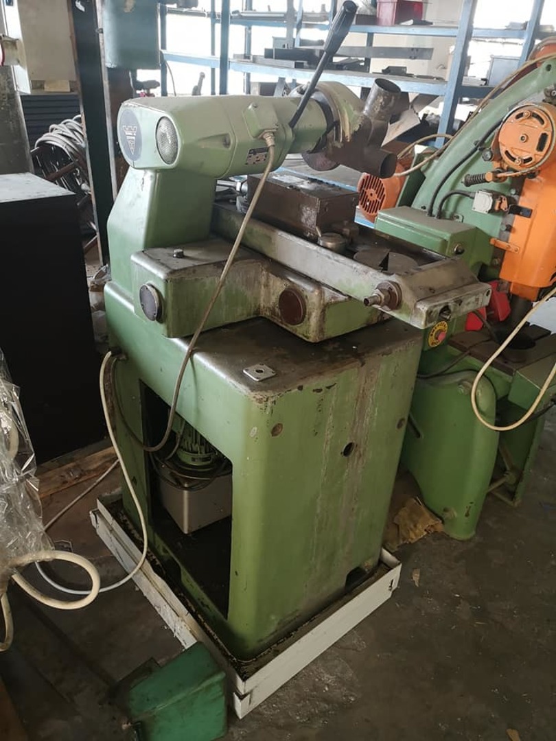

ismeri valaki ezt a síkköszörű gépet?
Neten találtam róla pár infót, elvileg egy Technica 1300/175-ös típus.
köszi, Gábor

Igen, ezek mind benne vannak a pakliban egy öreg gépen és természetesen az ilyen elsődleges dolgokat átnéztük.
De egy térkép megnyugtatóbb lenne a továbbiakra nézve is.

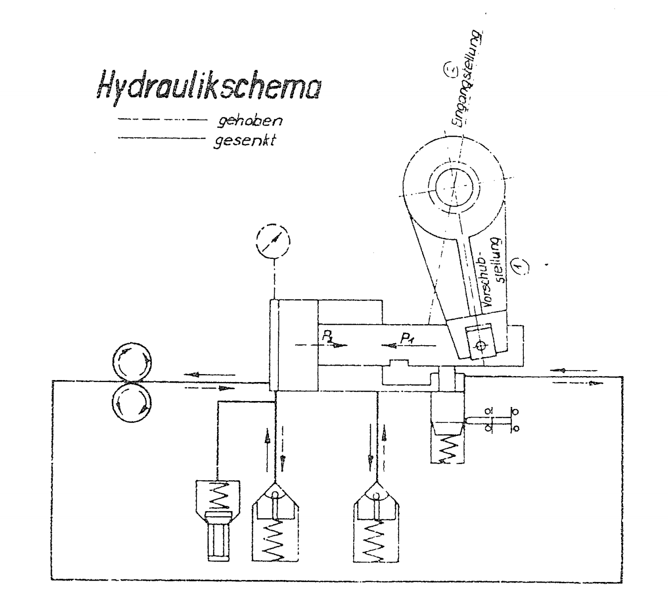

Ennek a gépnek az elődjéről sikerült pár dolgot szereznem, pl. az alábbi hidraulika vázlatot.
Jól látszik a kétirányú szivattyú és valami olyasmi mint amit Jani300 írt az előbbiekben.
De mi a sz@arért kellet ezt a gépet hidraulikával megbonyolítani ha úgy is van már benne két elektromos kuplung.
(a szánkenésnek külön fogaskerék szivattyú)
De mi lehet alul az a három elem?
A két egyforma talán valami hidroakkumulátor?
Látom van ott kapcsoló is.
lehet itt lesz a bibi mert néha oda vissza jár a szivattyú.
