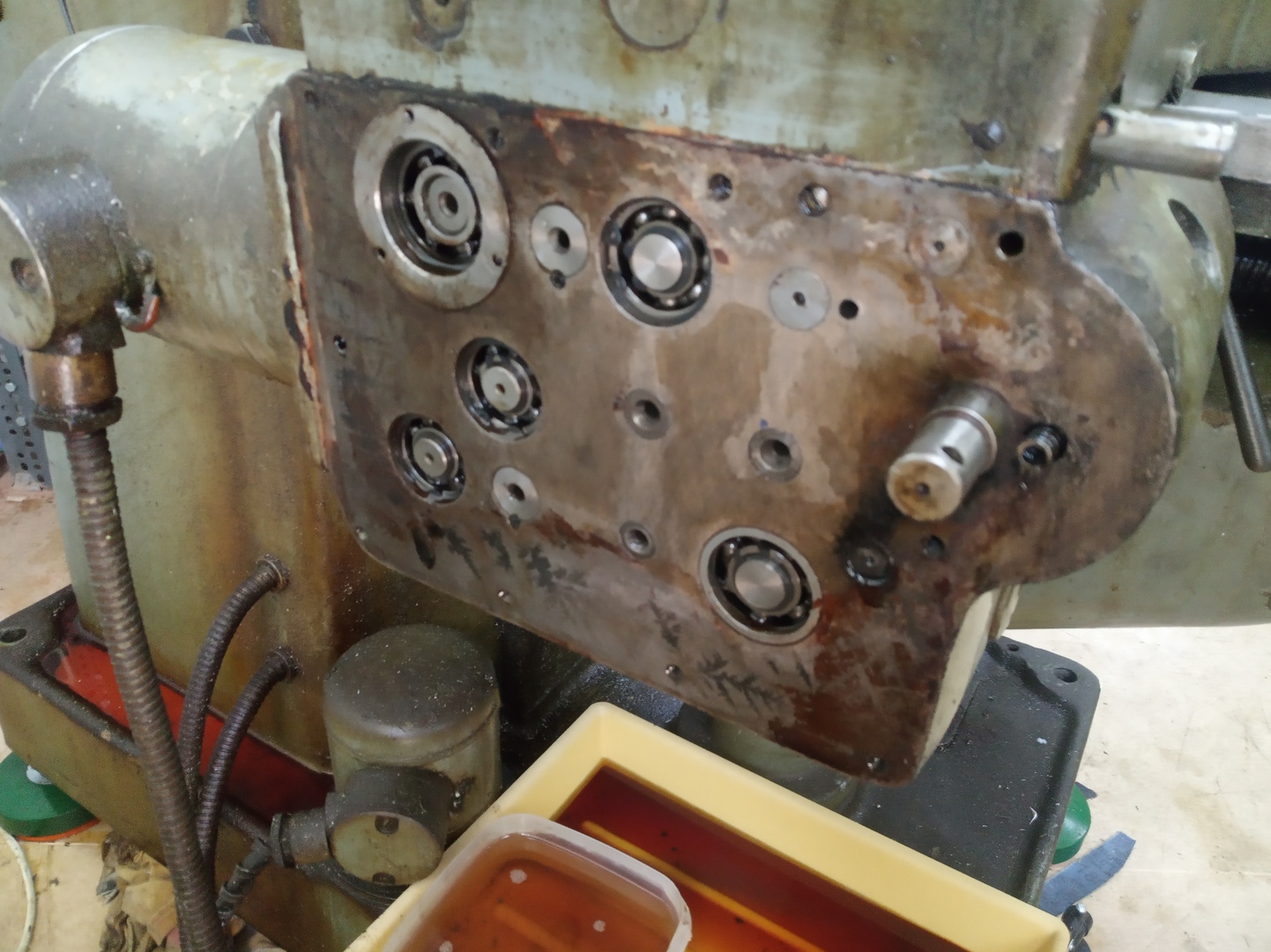

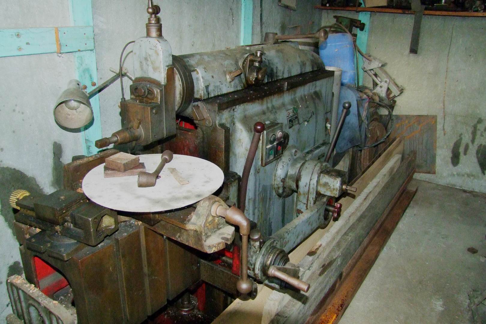

Sikerült szivattyút szerezni a Strigon ME1000 maróhoz, és éppen befért a régi helyére, igaz cipőkanállal (le kellett esztergálni a szivattyú házából). Elég megbízhatónak tűnik, ezúton is kösz a segítséget hozzá!
A régi szivattyún látszanak kopások, bár nekem fura, mogy egyáltalán nem nyomott semmit..,
Minden esetre ha valakinek kell szívesen odaadom javításra, alkatrésznek.

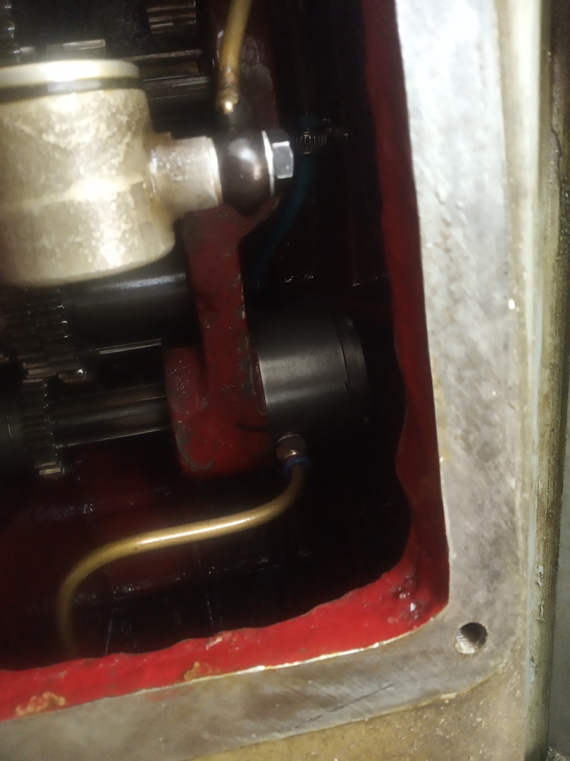

Sajnos úgy néz ki, hogy az előtoló szegrénynél is van gond. Leszedett oldaldeklinél megfelelő olajszinttel, mikor működtettem a gyorsjáratot, nem jott olaj a furtokon. Hogyan lehet más úton meggyőződni, hogy van-e automata kenés?
Hogy lehet a szivattyúhoz hozzáférni?
Egyik kép a szivattyú beépítésről, a másik az előtolómszekrény oldaláról.
Üdv
Gábor
drehás
Ha nem volt kitakarítva az előtoló szekrény,akkor lehet hogy a szenny olyan magasan van már az aljában,hogy nem kap a pumpa olajat.Ezen csak a ház leszerelése és kimosása segíthet.
A másik,hogy az előtolószekrény felett van egy 12mm-es csap,ezt benyomva kell,hogy az olaj felkerüljön a szánokhoz.
Ha az olaj megjelent akkor visszahúzod a csapot,mert egyébként hamar elfogy a olaj.Ha még így sem jön olaj ,akkor lehet,hogy a furatok vannak eltömődve,mert ezekben az olaj mennyiségét pamut szálak behelyezésével állítják be,ami nem egyszerű feladat.
Ha leszeded az előtolás szekrényt,akkor a motort először hagy rajta,és így kapcsold be.Amennyiben ebben nincs baj,és a bal felső élen lévő furatban megjelenik az olaj,akkor ez rendben lehet.

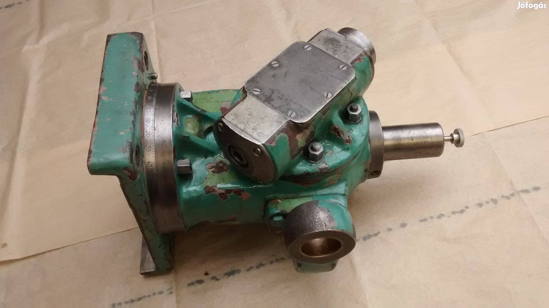

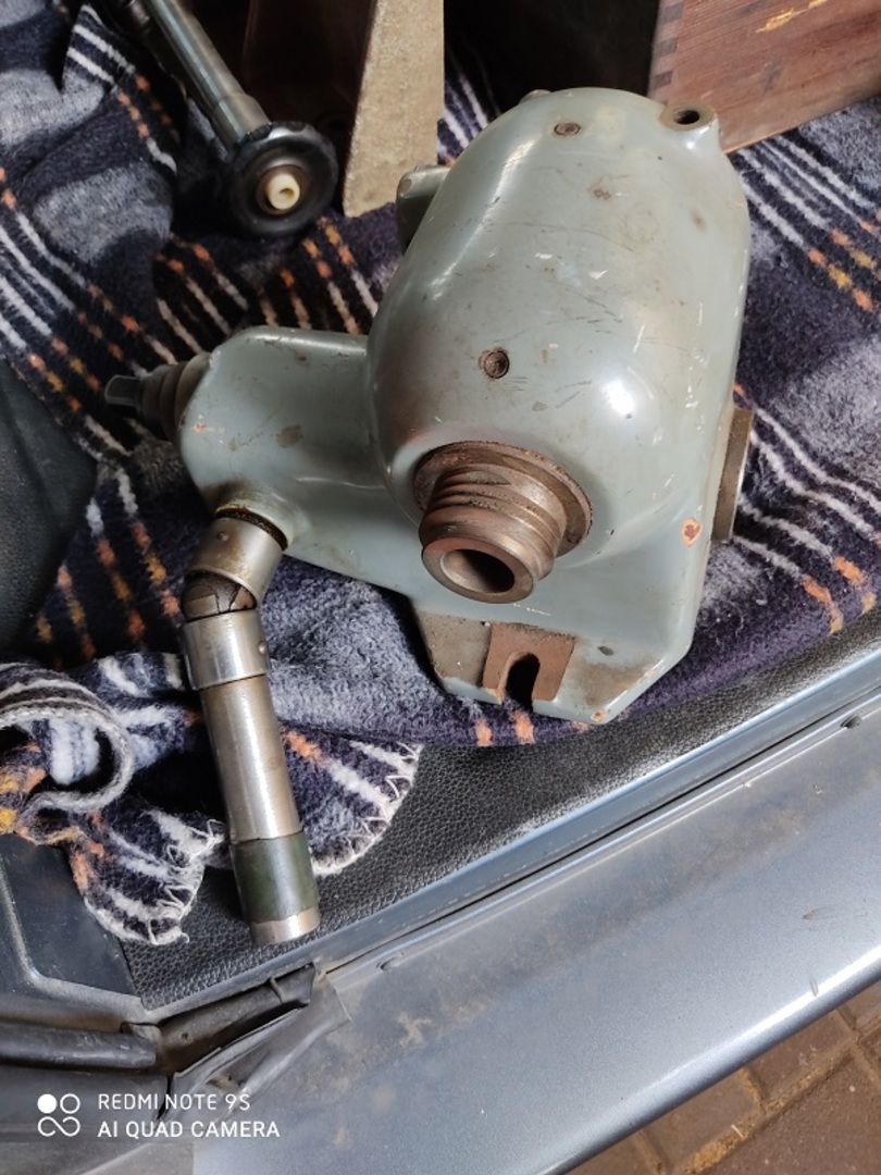

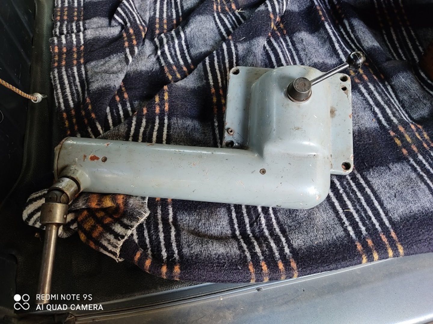

          Valaki esetleg felismeri ezt az alkatrészt ?
Feltehetően strigon marógéphez tartozik.
Előre is köszönöm!
bundyland
Na úgy látszik ezt senki nem ismeri. Akkor elárulom, strigon gyalugép osztófejének a meghajtására való.

Ez a kiegészítő Strigon marógépen vajon mire való ?
gvox
ez egy minden irányban állítható főorsó vertikál fej Me1000re
Szögfej,a többit gondolom nem kell magyarázni
