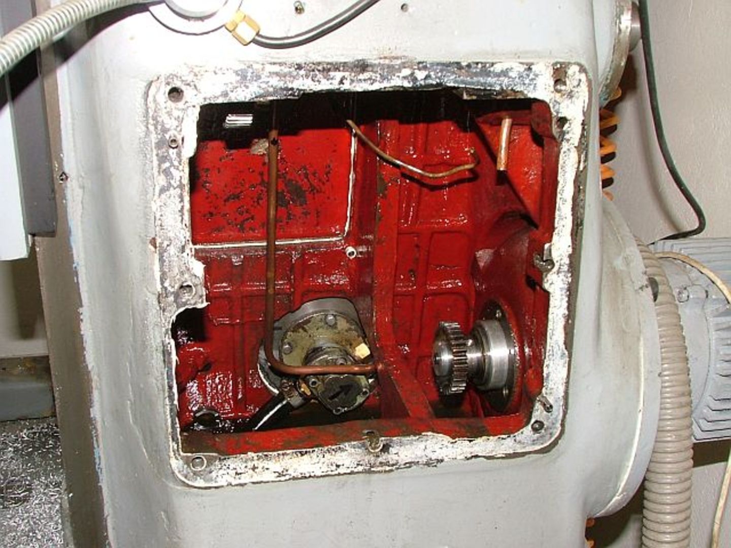

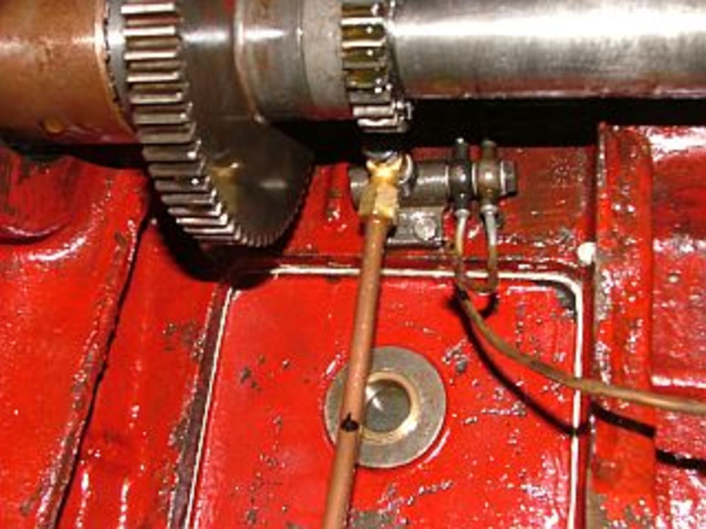

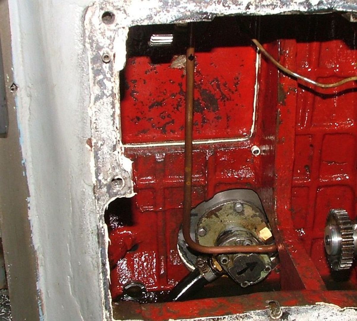

            Én EU400-on váltottam ki a gyári dugyttyús pumpát egy kis hidraulika pumpával, olyannal pl. amit
Petya is árult talán tegnap központi olajozó címen.
bundyland
Meg is van, egy ilyenből szereltem ki.
[#t19p126130#]
hostya

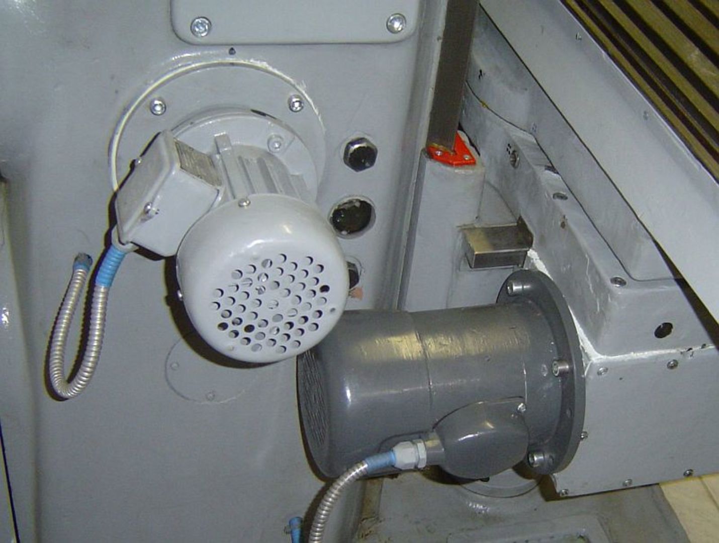

Én anno, egy külön 3f motorral hajtott fogaskerék szivattyúval oldottam meg.
A szivattyú-motor a főmotorral együtt indul.
Ha a főmotor irányt-vált, a szivattyú-motor forgásiránya nem változik meg.. -az mindig egy irányba forog-
A megvalósításhoz ki kell szerelni az egész fő-hajtóművet..

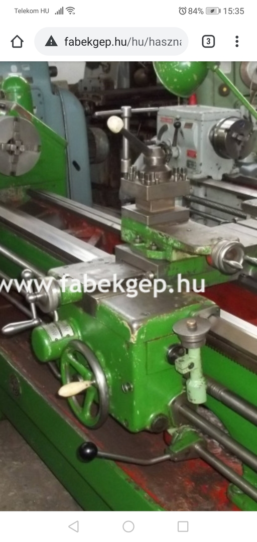

Segítséget szeretnék kérni, E400-as esztergára szeretnék feltenni menetórát, viszont a lakatszekrénybe nem akarok belefúrni. Találtam egy képet, amin mintha egy lemez lenne odaragasztva, és arra rá a menetóra. Ha valaki tud, esetleg látott már ilyen megoldást, legyen szíves megírni mivel tudnám megoldani.
bundyland
Szerintem ott csak az öntvény jön kijjebb, nekem is bele van fúrva gyárilag.
