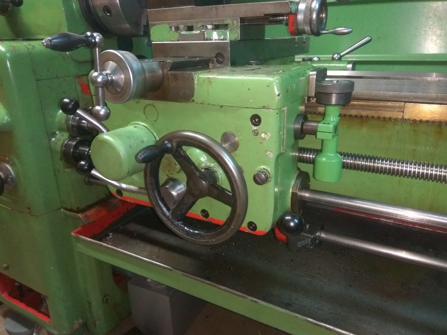

Segítség kellene ismét. Az a hibajelenség, hogy előtolás közben kitolja a Norton szekrény elején a csillagkereket. Így megszűnik az előtolás.
Ezt vajon mi okozhatja?
Nem biztos, hogy mindenki kapásból emlékszik milyen gépről is kérdezel most.
3ebj3bk8b
empé13
Beállítod az előtolást, és a kereket koppanásig be kell tolni.
Ha nincs betolva, akkor szokta kidobni.
3ebj3bk8b
3ebj3bk8b
Közben kiderült, hogy csak a 10-es állásban csinálja
