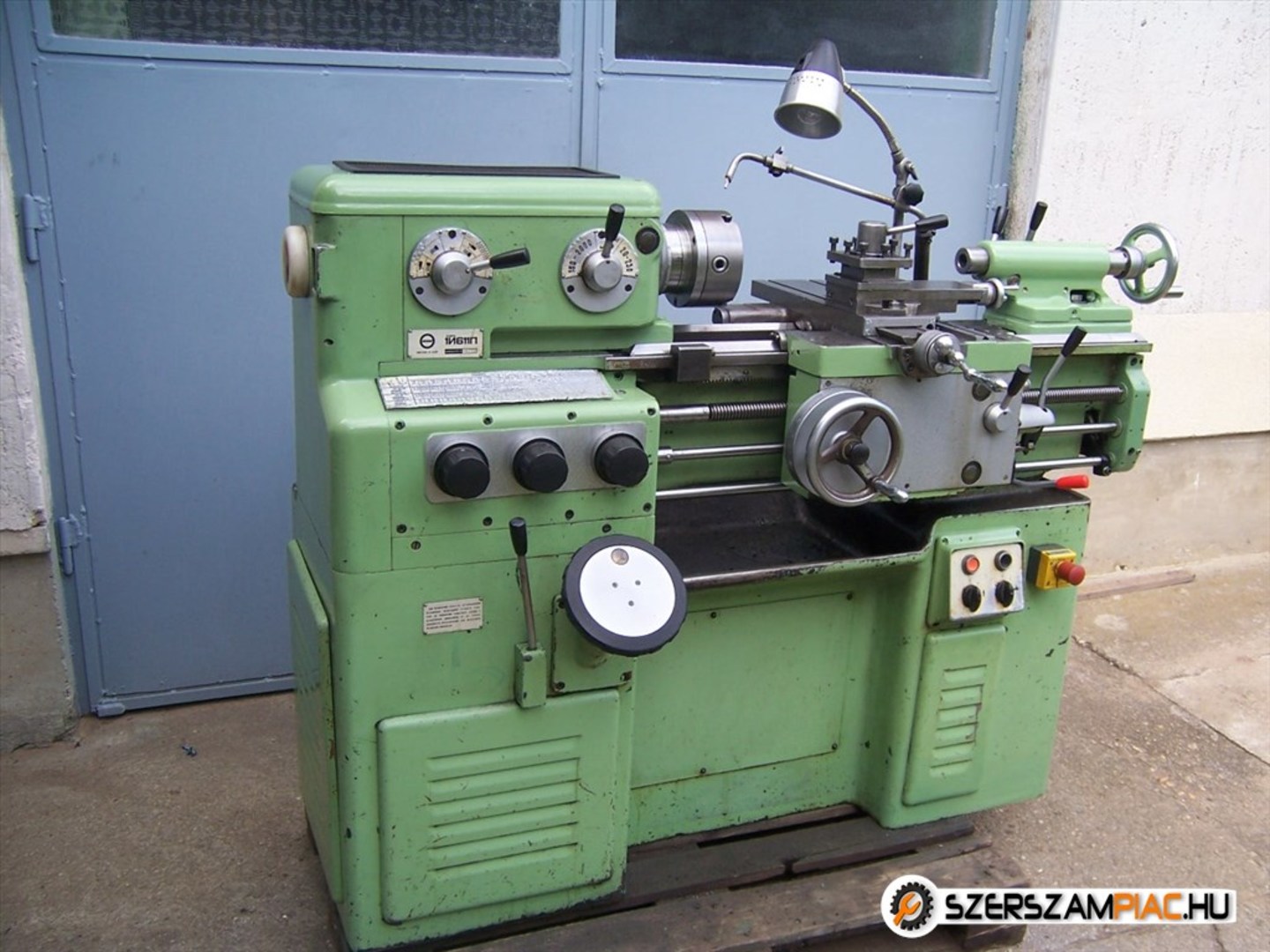

Hozzájutottam egy Emcomat 8.6-os esztergaképhez, elég jó állapotban van és szinte minden gyári tartozéka megvan hozzá!
Egyedüli problémám hogy a két állító villa amivel a fordulatszámot tudom beállítani az valamiért hiányzik a gépből. [#conf] Tudtok esetleg segíteni benne hogy hol tudnám őket beszerezni vagy esetleg lenne e valakinek rajza róla hogy le tudjam gyártani őket.

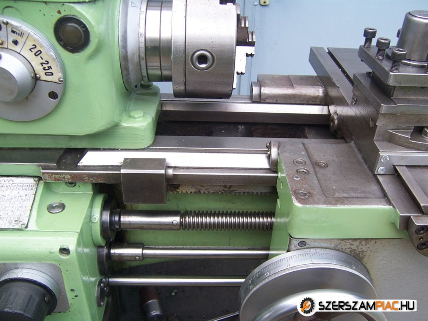

Milyen rendszerű ennek a gépnek a tokmány rögzítése? A fotók alapján nem sikerült kitalálnom.
https://szerszampiac.hu/szerszamgep/eszterga-marogep_es_tartozekai/izs-1i611p-precizios-eszterga-1510283
