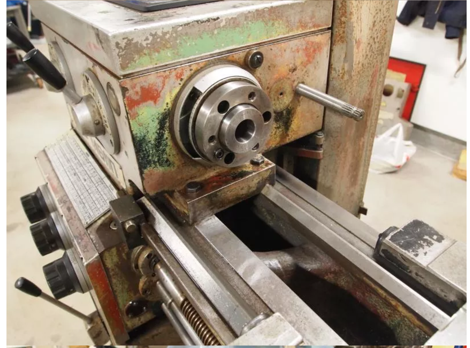

Válaszolok magamnak: Sima rövidkúpos bajonettes, csak a szögosztás elfordítható ellendarabja takarja. Van azon kivágás a villáskulcsnak csak a képeken pont hátul van.
ysc3kmx9v
Dolgoztam én ilyen gépen,a főorsóvég rövid kúpos bajonettzáras.Nagyon jó gép,edzett ágyas,stabil,munkabíró,az EXN gépeknél magasabb kategória.

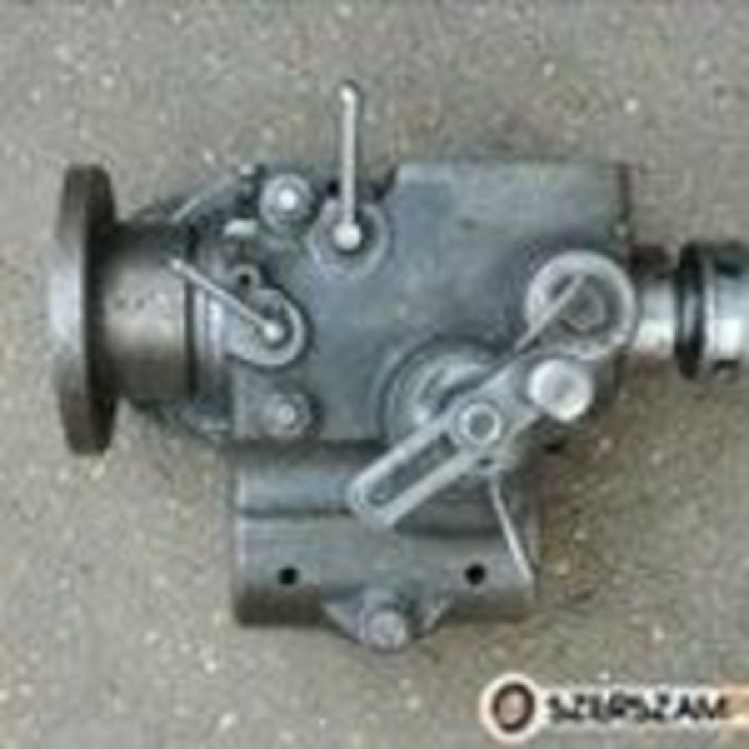

Ismeri valaki ezt a szerkezetet? (Valami osztófejszerűség)Hálás lennék bármilyen információért erről. Köszönöm: István
Istvan0728
Kutatok utána: talán palástköszörűgép tartozéka ez az osztófej szerűség. A képen elégé hiányos állapotban van.

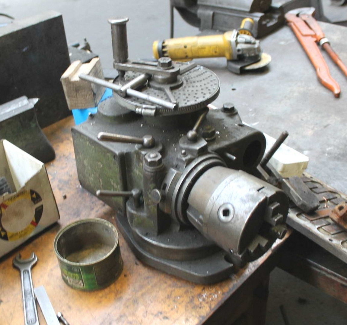

Nekem van egy majdnem komplett (támaszték, csúcs hiányzik). ISO30-as kúppal, gyorsosztó funkcióval, szerintem differenciál osztásra alkalmatlan. Osztó állandója 40. Én sem tudom, hogy melyik gép tartozéka.
Vetesi75
Forgótalpon van (vízszintesen elforgatható) , de nem dönthető úgy, mint a TOF (ekkor felfogóderékszögre lehet tenni).

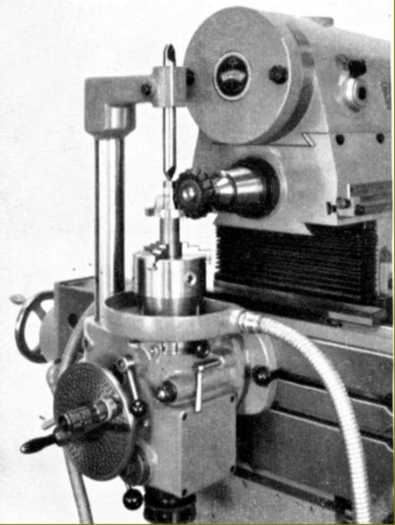

Csak még egy fotót találtam a neten ez egy Ruhla FUW 260x720-as marógép tartozéka. Azt nem tudom, hogy a hátsó nagy furatnak mi lehet a szerepe? Mi hiányozhat onnan?

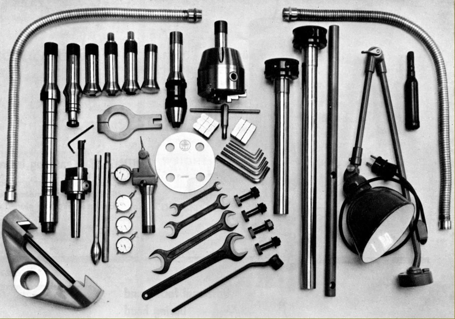

Az osztófejbe a tokmány és a patronok behúzószárral rögzithetők..
A csőtengely egyik végén a tokmányt látod a másikon a behuzószár szoritó markolatát..itt egy kép..
Ha pedig az üres furatra gondolsz az a támasztó tengely helye.
Pont most láttam hogy ez egy szerszámmaró osztófej .
Az előző kép elég rossz minőségű volt .
Régebbi gépeken volt hegeres kitámasztó ,az újabbak már prizmásak .
