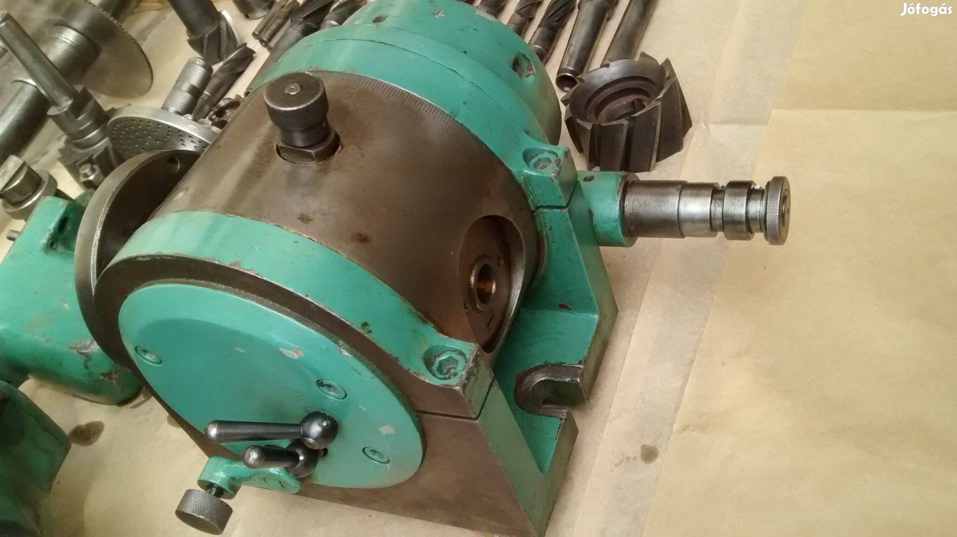

Az tudja valaki hogy az osztófejre milyen tokmányt lehet felrakni macera nélkül?
drehás
Bár ezt az osztófejet konkrétan nem ismerem,de jellemzően 160mm tokmány a gépre való.

Köszönöm, akkor legjobb ha leméregetem az illesztő peremet majd.
Kaptam egy láda csere kereket is amiből hiányzik pár darab. Na az mire való mikor hol és miért kell fogaskereket cserélni ? (kép jobb oldala középen)

Osztófejhez való, differenciál-osztáshoz, spirálmaráshoz. Van mellette legalább 2db. tartóvilla is. Osztófejtől jobbra az hosszosztó készülék az asztal végére...

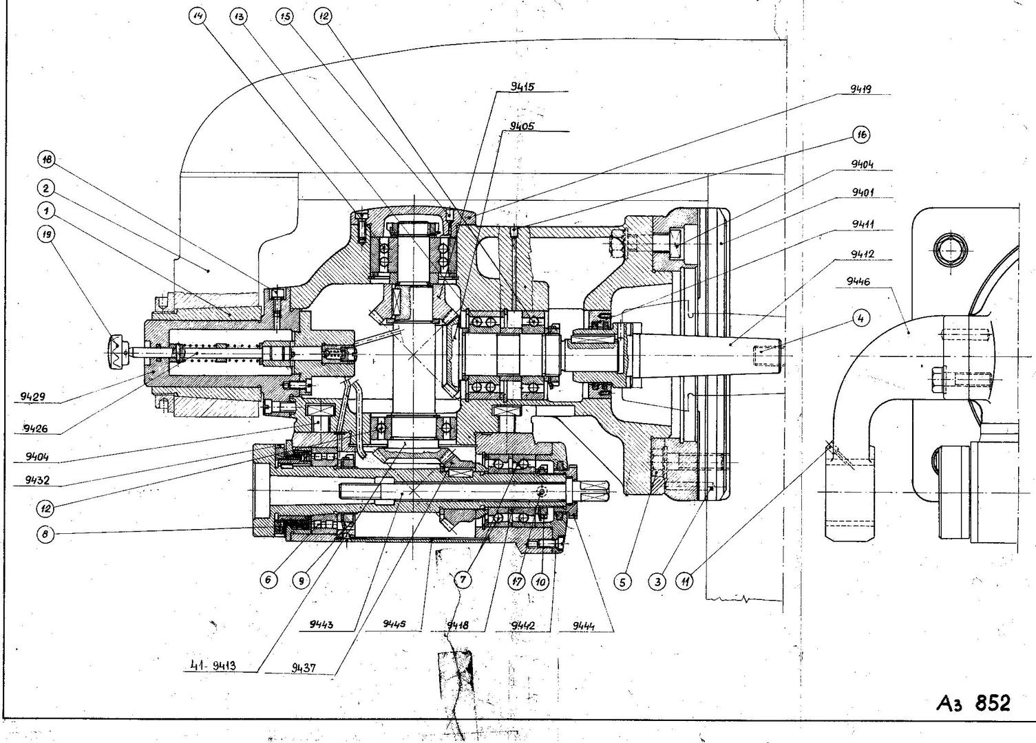

Ez egy egyetemes marófej (sinusfej) ME-1000
Itt a gépkönyve: 1-5
Itt a gépkönyve: 6-8
Pld. egy ilyen típusú marásnál használod az osztófej fogaskerék készletét és a dobozban levő ollók valamelyikét.
No meg, a papír alapú "osztási táblázatot", amelynek szintén a faszekrényben a kialakított helye, külön rekeszben.

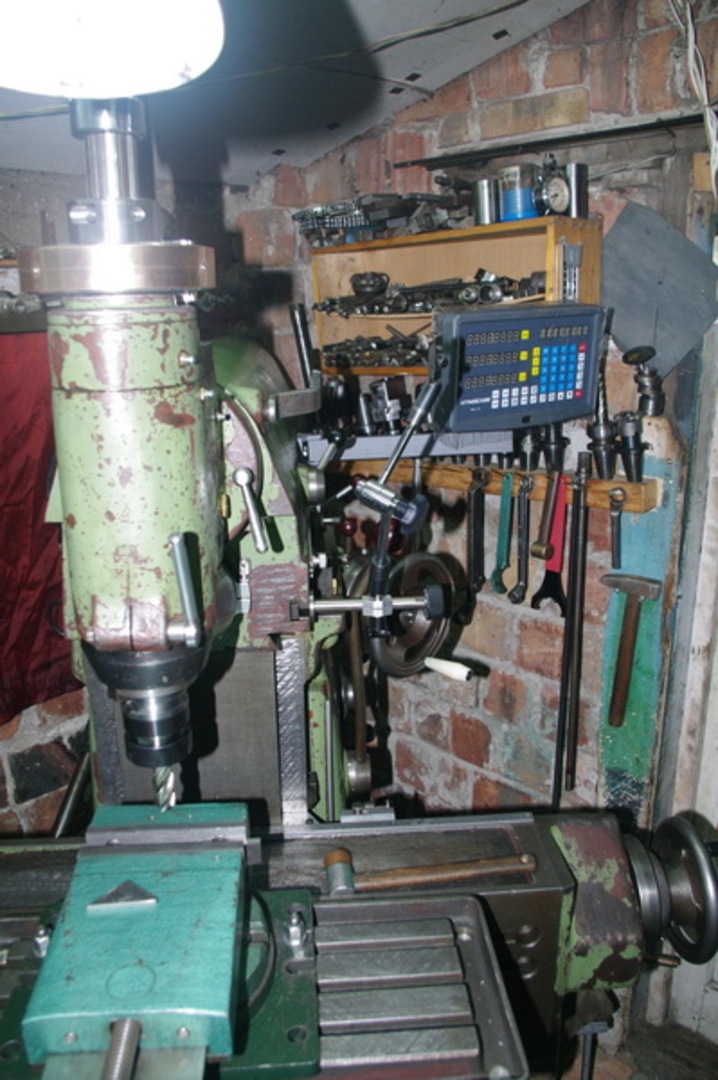

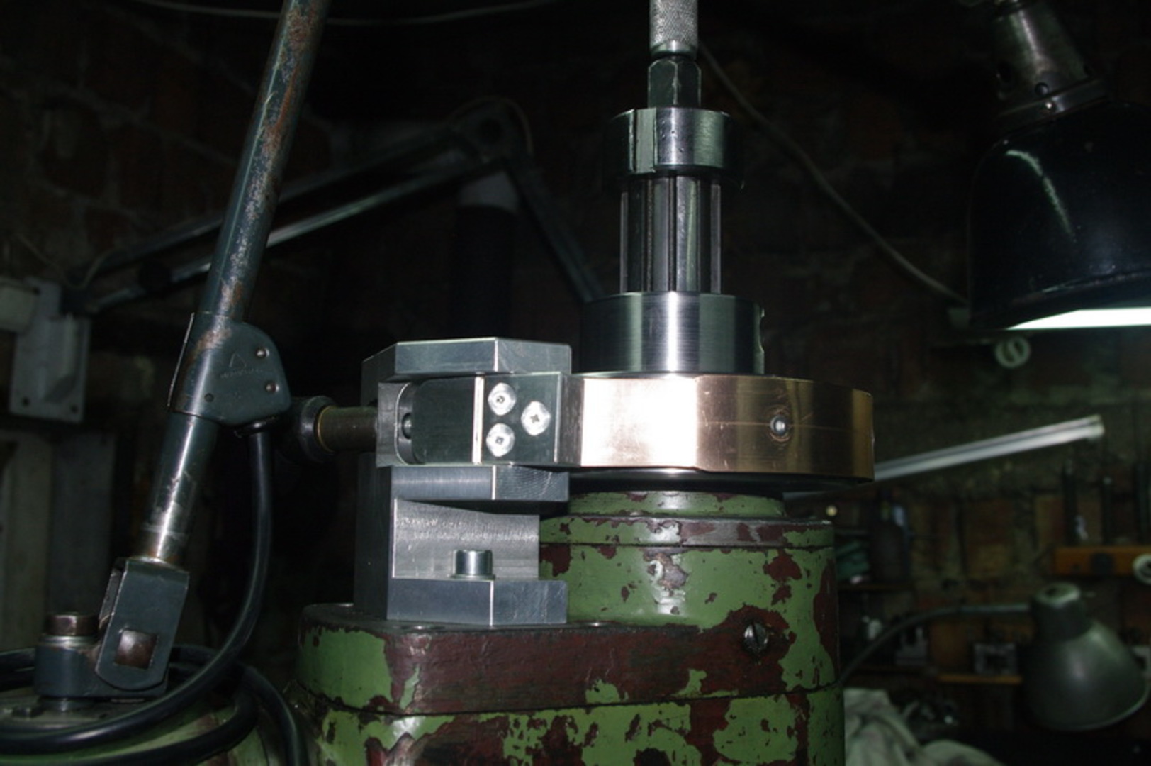

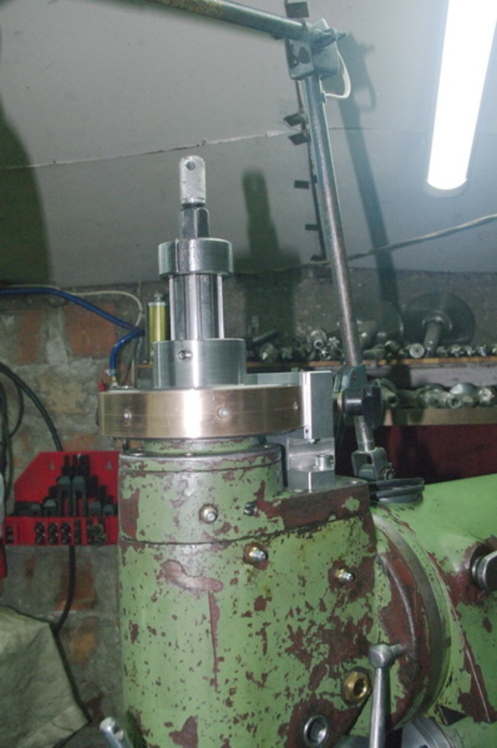

Készítettem a marógép vertikál fejére egy gyorsan felrakható szalagféket, mert zavart hogy nagyon csörömpöltek a fogaskerekek tagolt felület marásakor.
Ide jó lenne az fémporos kuplung/fék, amiről már többször esett szó itt a fórumon Frédi jóvoltából.
