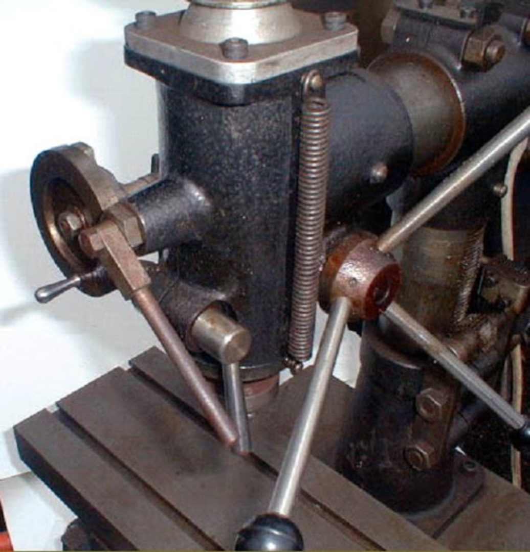

Az is jó lehet. Azért választottam ezt a megoldást mert meglevő anyagokból összedobtam, egyedül fékbetét szalagot vásároltam. Két mozdulattal levehető a szalag, és a tárcsa akkor is fent maradhat mint lendkerék. A tárcsa is simán feljebb rakható ha éppen fúrni akarok. ( Ez utóbbi nagyon ügyetlen ezen a gépen mert nincs visszahúzó rugó. Majd az is sorra kerül persze. )

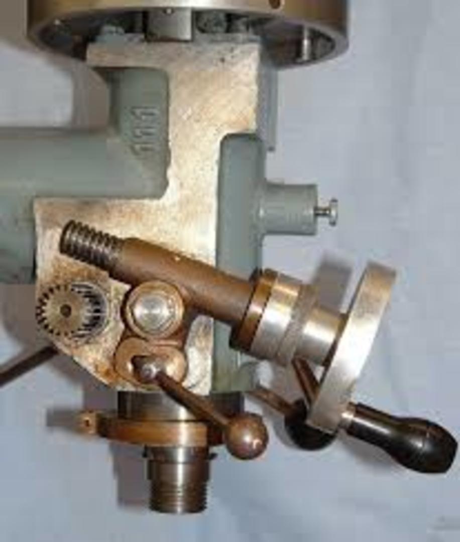

Szia! Nemrégiben vásároltam egy FUW 250x710 marógépet ha jól látom a tied is hasonló.Szomorúan tapasztaltam a vertikálfej fúróorsó visszahúzó rugónak a hiányát, és én is gondoltam utólag tenni kellene rá. Neked esetleg van már konkrét ötleted.
Üdv. Takács István
Ötletem van bőven: Szeretnék a csapágyház alsó végére egy alu elemet rögzíteni aminek egyik nyúlványára egy függőleges húzórugó csatlakozna ami emelné az orsót. Ugyanide illeszkedne egy hosszú utas mérőóra ami a pozíciót mutatja. A fogastengely négyszögébe egy toldót illesztenék fixen, ezen volna 1..3 kar hasonlóan egy oszlopos fúróhoz. A tengelyre menne még egy csigakerék amihez egy bebillenthető csigatengely csatlakozna egy kis kézi kerékkel, így marni is lehetne a vertikál előtolását használva.

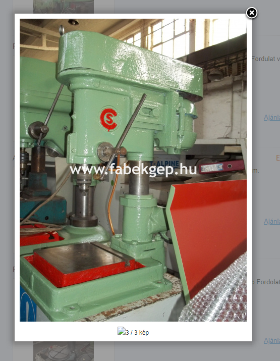

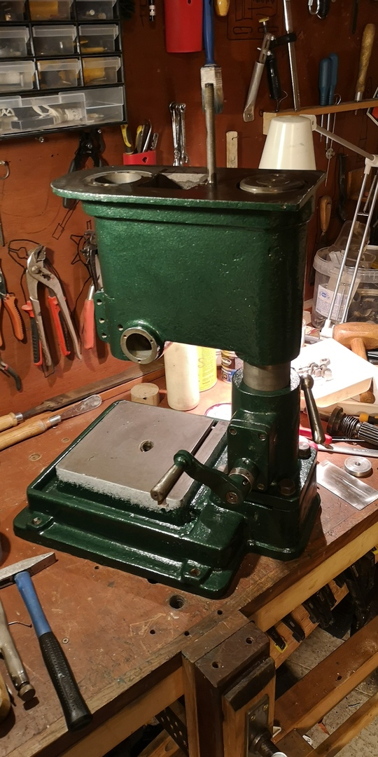

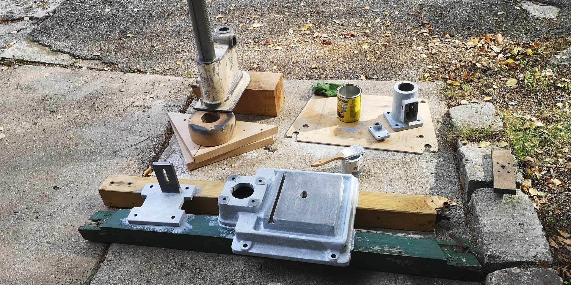

Egy kis segítségre, tanácsadásra lenne szükségem! Vettem egy régi asztali fúrógépet és teljes felújításba kezdtem.(rozsdátlanítás, festés, csapágyak cseréje, stb.) Nagyon masszív jó konstrukció, de nem értem, hogy miért van csak egy T-nút az asztal oszlop felőli részén?
Gondolom nem véletlen. De hogyan lehet így rögzíteni egy satut?
Köszönöm, ha tud valaki segíteni...
Bőven elég egy nút, inkább csak prizmát, ütközőt szoktunk a fúró asztalára fogni, satut elég ritkán, mert a fúróval "célozni" kell. Nekem kereszt nút van a gépemen de inkább zavaró, ugyanis segéd asztalt kell felrakni hogy a kisebb darabok ne billenjenek el.

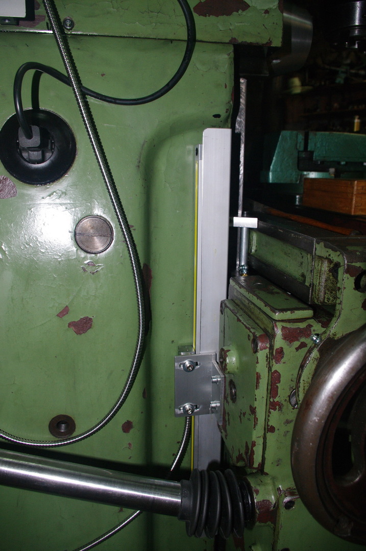

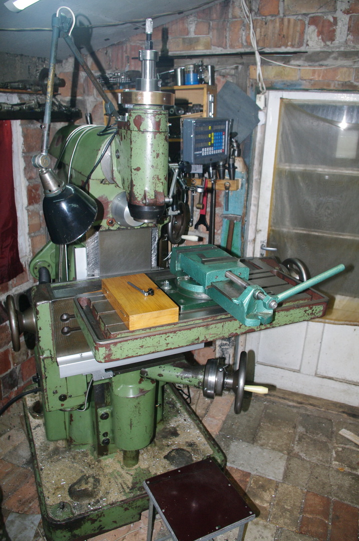

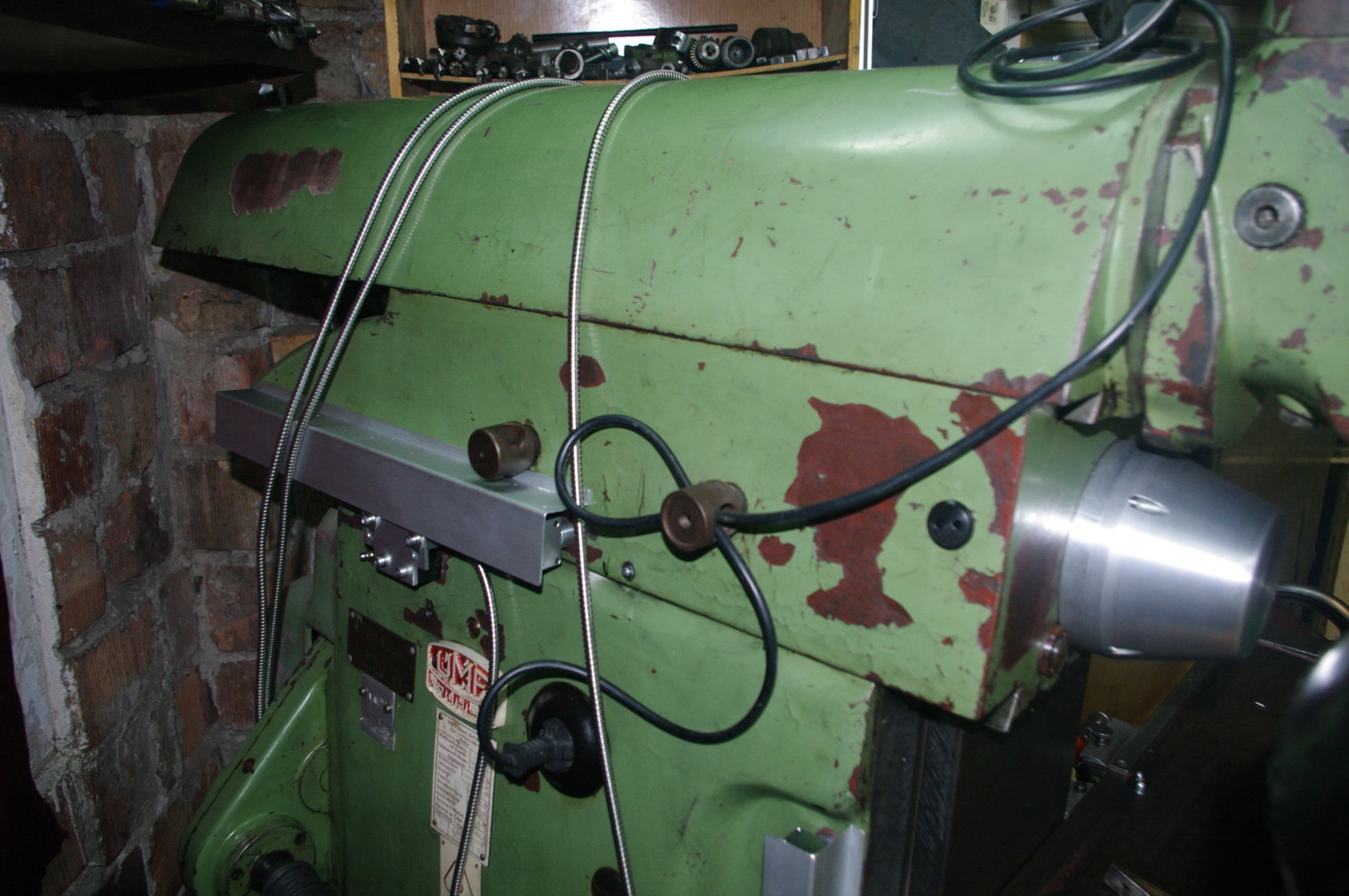

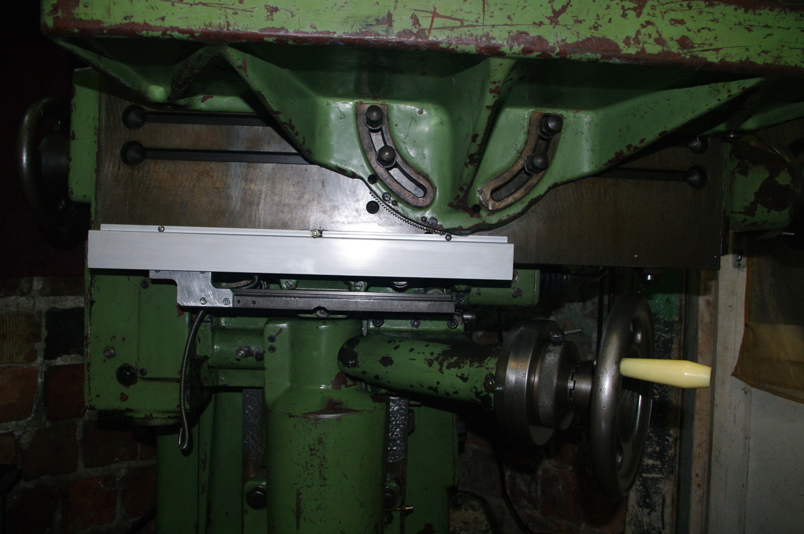

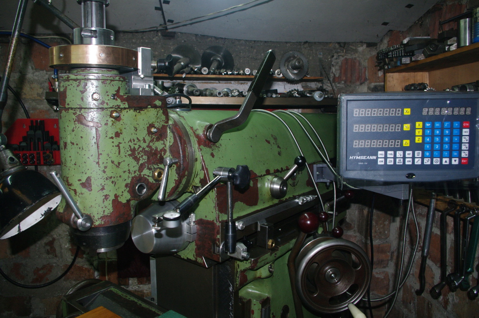

Felkerült a marógépemre egy kínai DRO. Már működik, de még hátra van a kábelek elrendezése és a kalibrálás. Mutatok azért pár fotót hátha más is kedvet kap.

Meg kérdezhetem mennyibe kerül egy ilyen DRO?
Tari Gábor
Én is tervezek venni ilyet. Tényleg jó árban vannak, de kiváncsi vagyok milyen minőséget várhatok tőlük. Meg tennél esetleg annyit, hogy magának a mérőlécnek megnézed a pontoságát, mondjuk egy mérőórával összevetve?
Üdv
Az egyik lécet ellenőriztem eddig (400mm hosszú 5um-es léc) Nos elég durván pontatlan, közepe felé majdnem 3 tized az eltérés. A visszaállási pontossága teljesen jó, gyakorlatilag 0.01mm alatti. Az irányváltási eltérés kb 0.02 de ez a gép és a léc együttes hibája. Még nem kalibráltam de elvileg lehet lineárisan illetve több ponton pl 25 milliméterenként korrekciós értékeket megadni így itt pontos lesz, a pontok között pedig interpolál. Ezzel  várhatóan a teljes hosszon tudni fogja a +-0.02mm pontosságot. Ez nekem egy öreg maróra teljesen jó. Persze egy köszörű gépre azért márkásabb mérőlécet vennék.

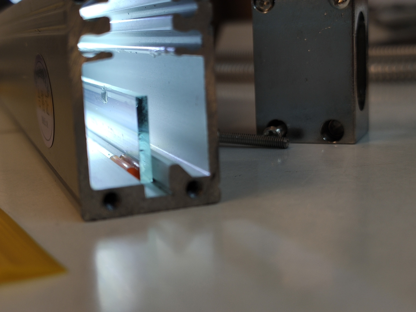

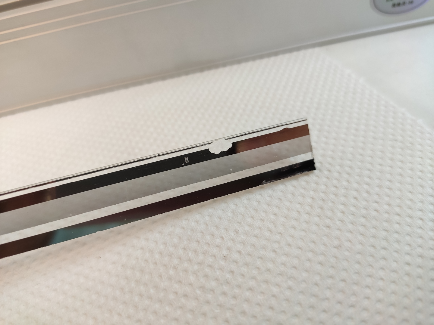

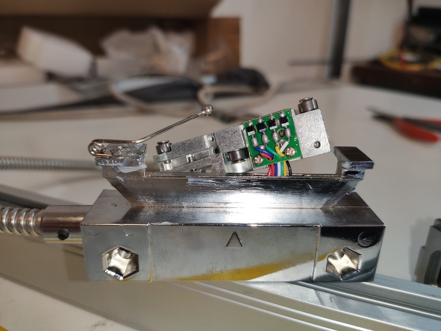

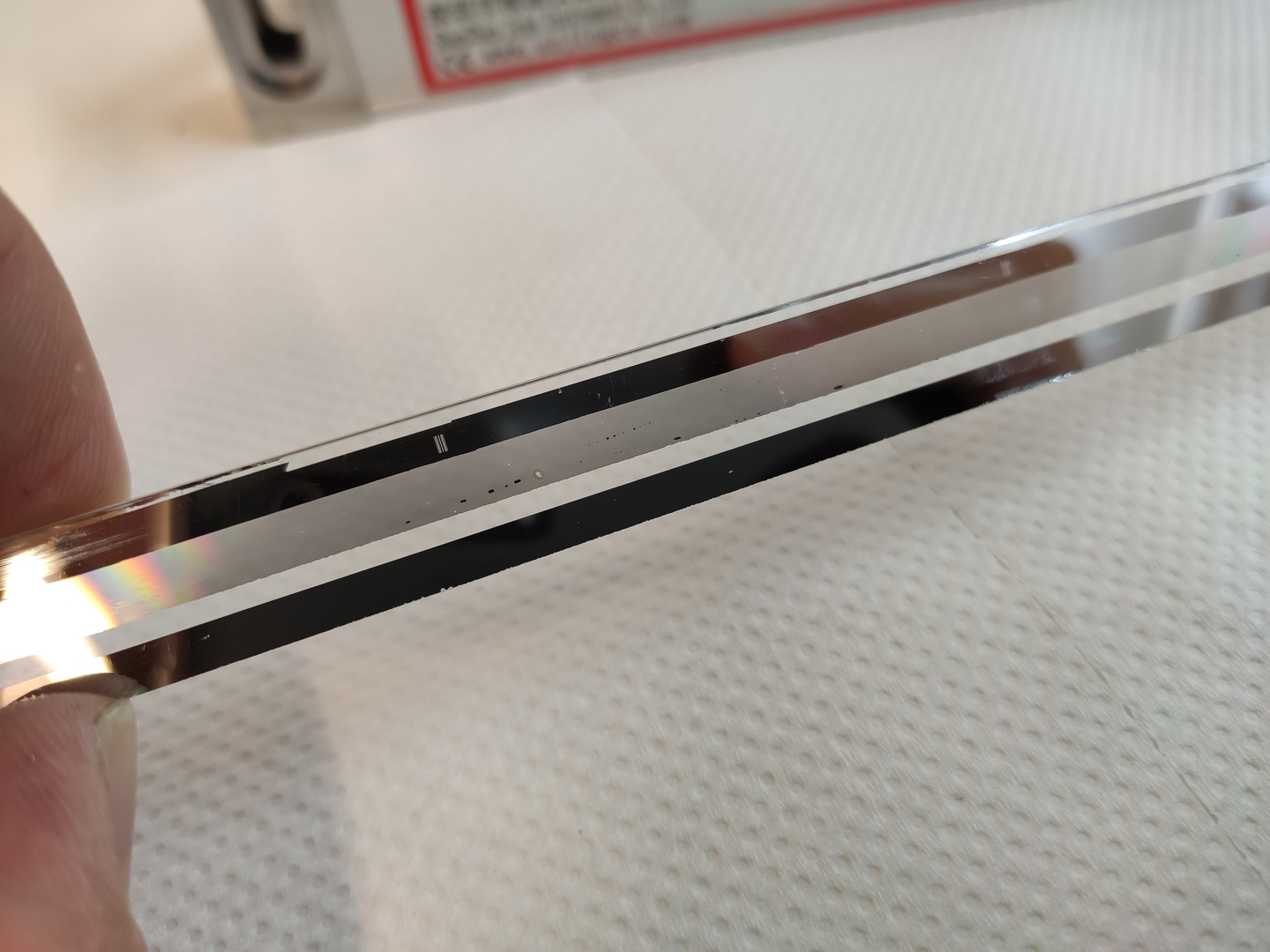

Nekem ez a fajta lécem van, nagyon nem estem hasra tőle...
Jól megkenték szilikonzsírral, azt végigkente belül a fej. Üvegléc megpattanva, a másik vége felé pedig szemmel látható hiba a réseknél.
