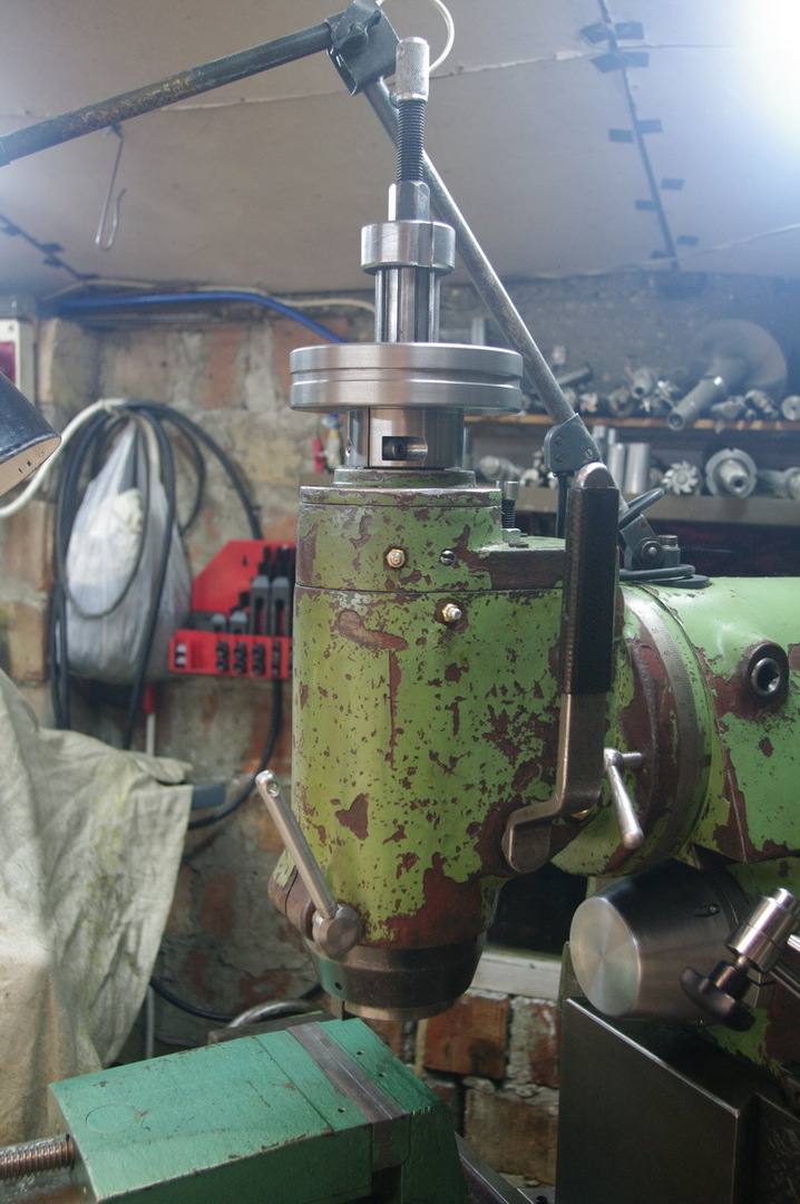

Marógépen dolgoztam 4 lapkás síkmaróval keskeny anyagon viszonylag nagyobb fogással. Ahogy az lapkák sorra forgácsolni kezdtek a változó terhelés miatt az egész gép zörögni kezdett. Nyilván más maróval aminek egyszerre több éle is dolgozik nem volna ilyen fogaskerék zörgés. Sajna az ember nem azzal a maróval dolgozik ami optimális hanem ami van. Mivel nem szeretem gyötörni a gépet ezét a vertikál fej felül kilógó tengelyére készítettem egy vas tárcsából lendkereket, ami eleve lecsendesítette a gépet, de forgás közben akár kézzel is megfogható pl az anyagba éppen belekezdő vagy kifutó maró esetén. Viszont nem értem miért nem használnak ilyen lendkereket gyárilag a gépeken? Eddig csak fogaskerék marógépen láttam ilyen kialakítású tengelyt. Hogyan kerülik el más gépeken az ilyen zörgést, illetve van e valami hátránya a lendkeréknek?
Több emberkétől hallottam már hogy lendkereket tett marógépre.
Szerintem semmi hátránya nincs csak előnye.
Olyat is hallottam hogy jó lenne csak páratlan fogszámú marószerszámot használni.
Az Me250 es em is hiába van jó állapotban,nagyonjó fogaskerekek,kitünő kúpkerekek,akkor is elég zajos,ezért gondoltam én is a lendkerékre.
Mivel felrakom a verti fejet a gerendára és szijjal hajtok igy kiesik a sok sok fogaskerék a hajtásláncból.
Vetesi75
Szerintem általánosságban elmondható, hogy a régebbi, kisebb, hobby célra jellemzően tartott marógépek egyike sem nagy teljesitményű váltólapkás szerszámokhoz lett konstruálva. Pláne nem a vertikál fej és a szögfej.
Kellően merevtelen gépen egyszerre több vágóél fogásban tartása csörömpölés szempontjából lehet hogy jobb, de a forgácsolóerő miatt megnövekedett rugalmas torzulások és rezgéshajlamosság miatt nem biztos, hogy szerencsés kimenetelű (szerszám élettartam). A jelenség fokozottan mutatkozik a kis szög alatti fővágóél tájolású, széles, vékony forgácsot leválasztó lapkaalakoknál, 5-6-8-élű és körlapka, továbbá negatív élgeometriájú vágóélnél -pl: SNKN lapka.
Lendkerék az régi találmány - nagyobb gépeken elég a főorsó  saját tömege. Kisebb masinákon is ezért részesítjük előnyben durvább megmunkáláshoz a nagyobb tömegű vízszintes orsót, ha van. Hátránya? Talán bekapcsoláskor, meg karambol esetén elgurul + munkavédelmis ne lássa...

Sziasztok! Csak érdekességképpen , hogy milyen megoldások vannak a váltómű " csörömpölésének " megakadályozására. Neked is valami ilyen NDK marógéped van.
Tetszik, magam ugyan tárcsafékben gondolkodtam, de ez is nagyon jó, sőt talán még egyszerűbben is megépíthető mint amire eddig gondoltam. Most ilyen a lendkerék, erre is ráépíthető a szalagfék. Köszi az ötletet!
