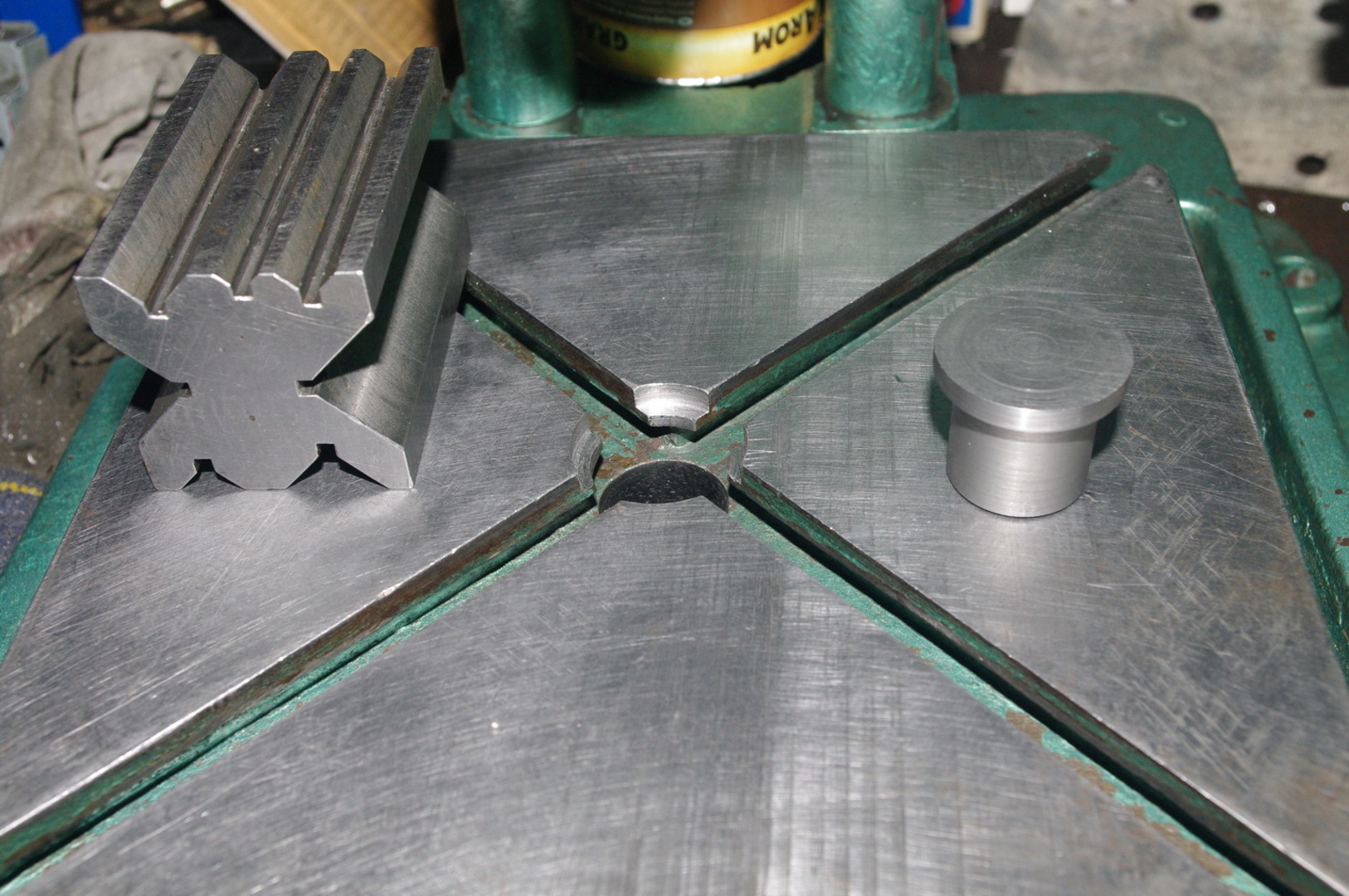

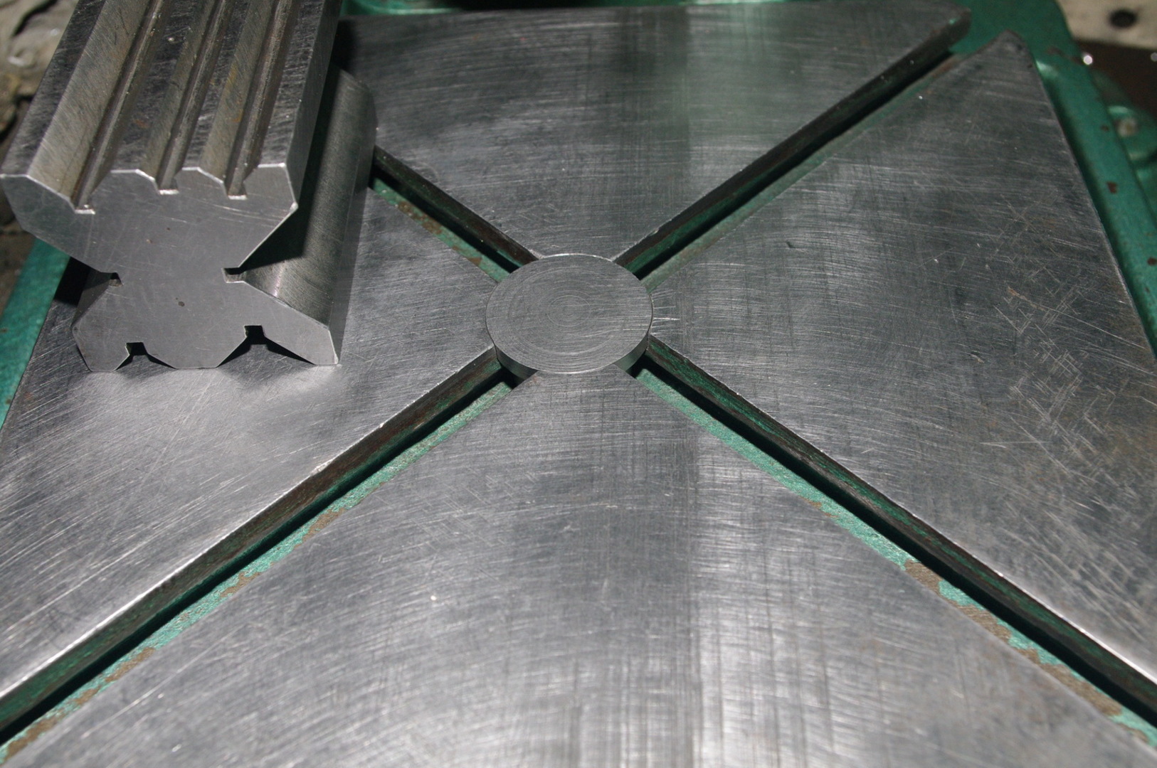

Volt szó a fúrógép asztalán a T nútról. Az én gépemen valaki kereszt nútokat készített, ami kis darabok fúrásakor zavaró volt mert könnyen megbillent az anyag. Megoldásként készítettem egy egyszerűen berakható dugót. Triviális, de hátha ötletet ad másoknak is.

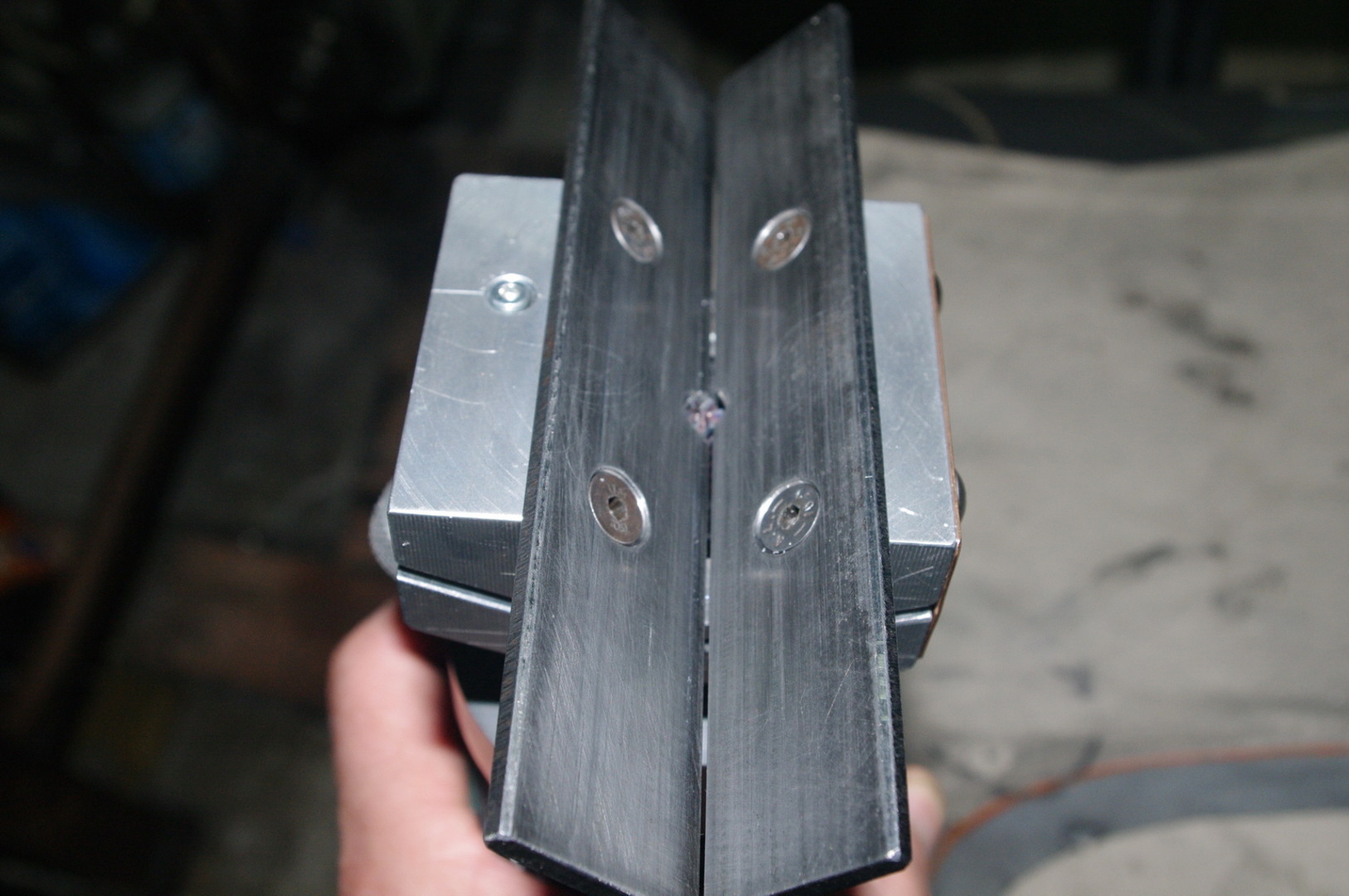

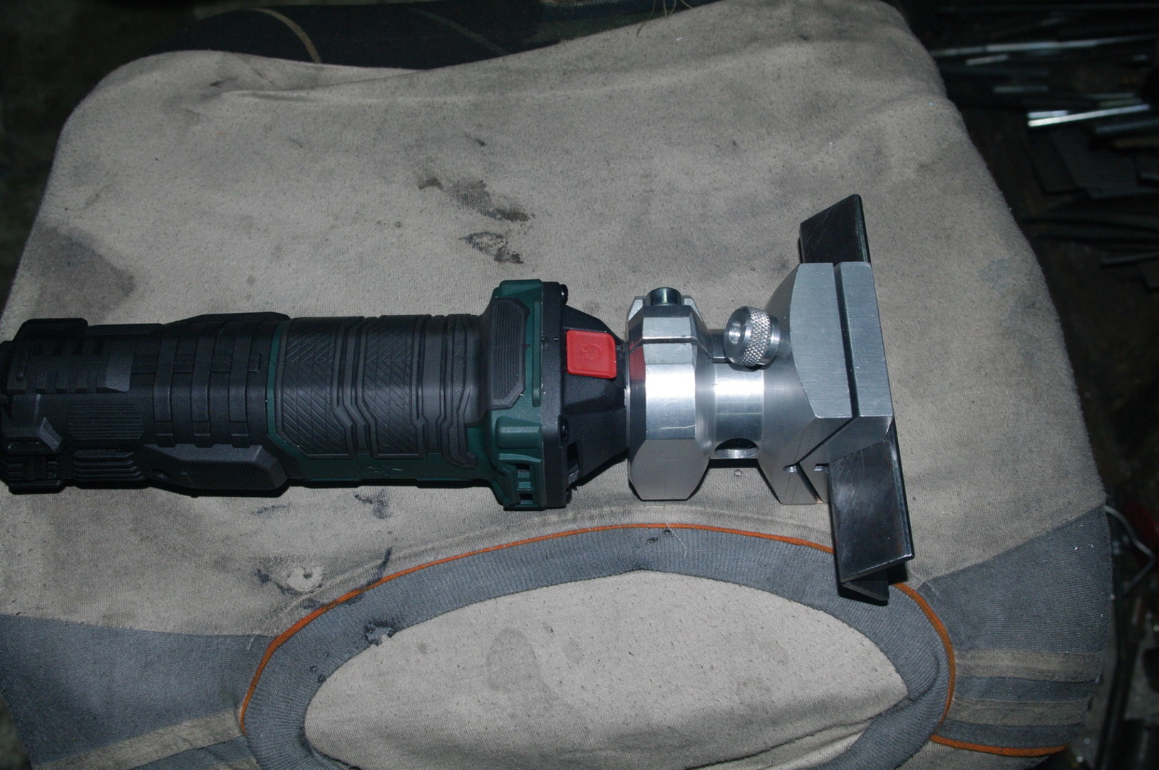

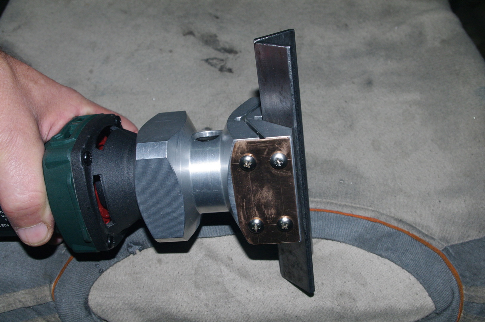

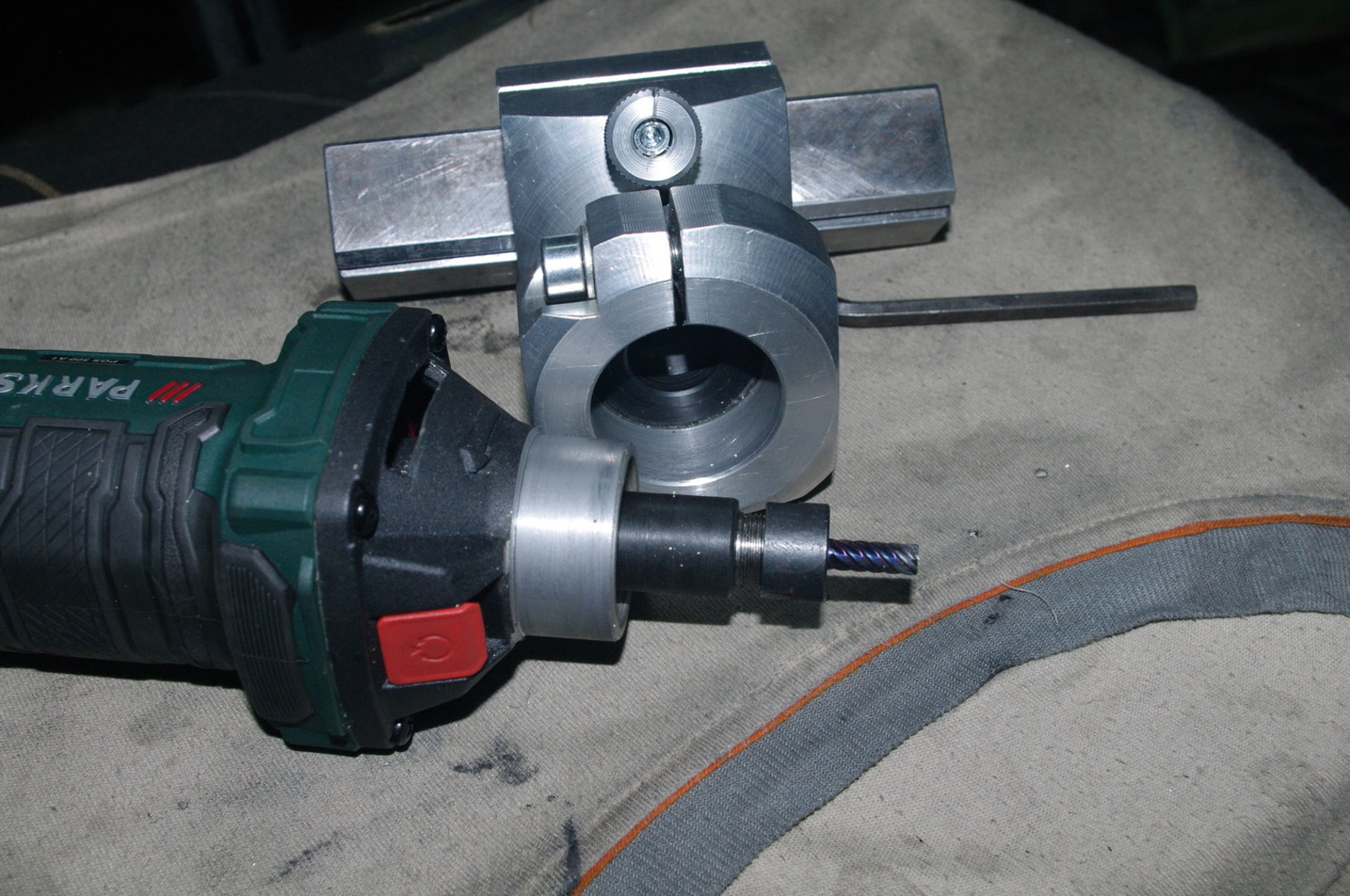

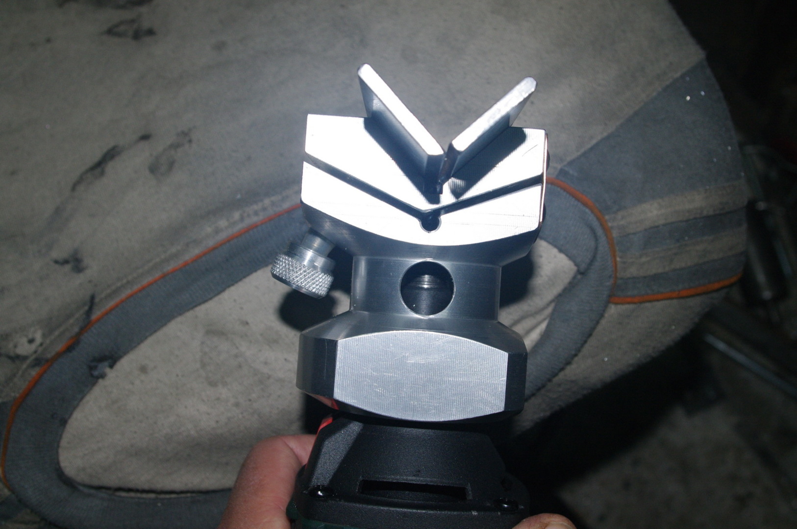

Egy Lidl egyenes csiszolóhoz készítettem tavasszal egy sorjázó feltétet ami egészen jól bevált. Egyedül az állíthatósága volt kényelmetlen. Most átalakítottam, ügyesebbre. ( Az utólagos átalakítás miatt nem igazán arányos, de jól működik )
Jó ötlet,gondolom kétoldalról alányúlva ki tudod húzni ha kell.(nem igen)
Tetszik az a prizma,te készítetted?
