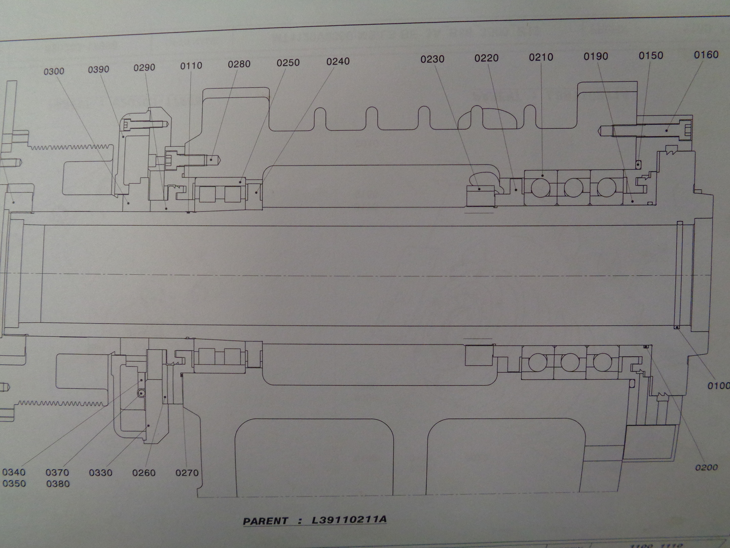

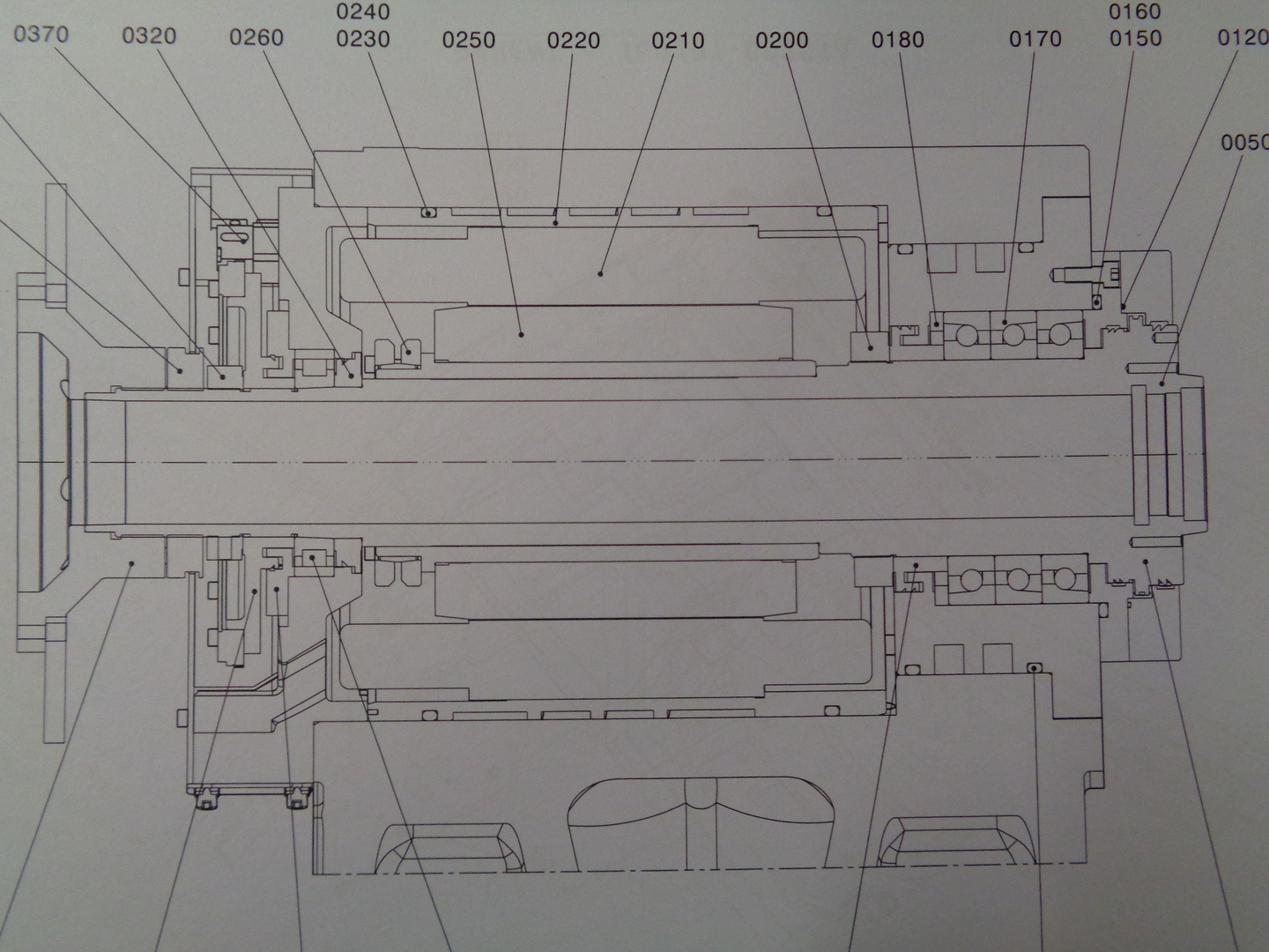

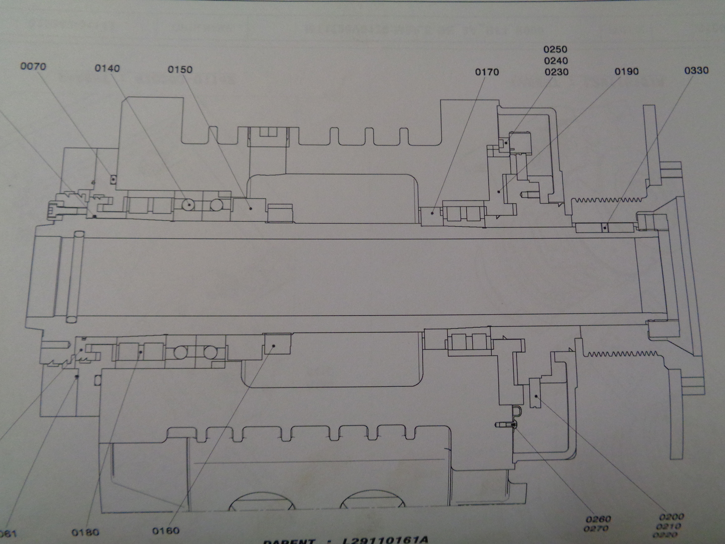

Példaként háromféle variáció azonos gyártótól különböző típusokra. A közös bennük, hogy a ferde hatásvonalú csapágyak nincsenek hézagolva.

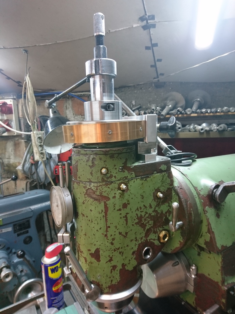

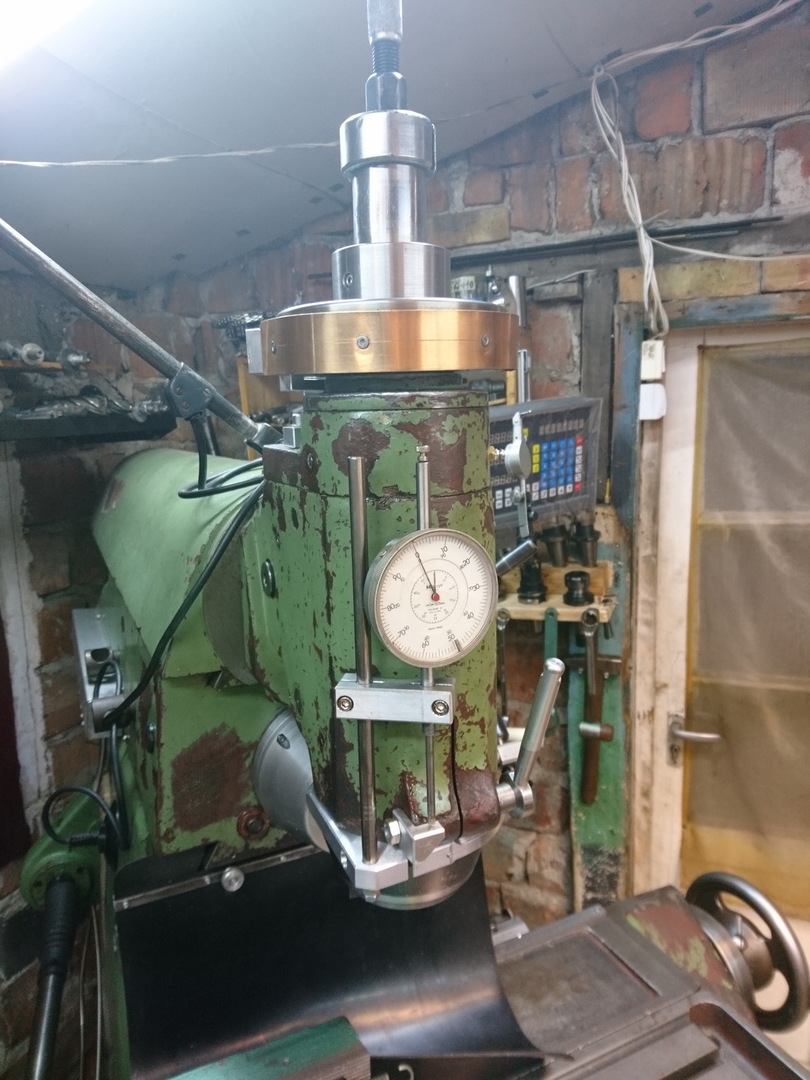

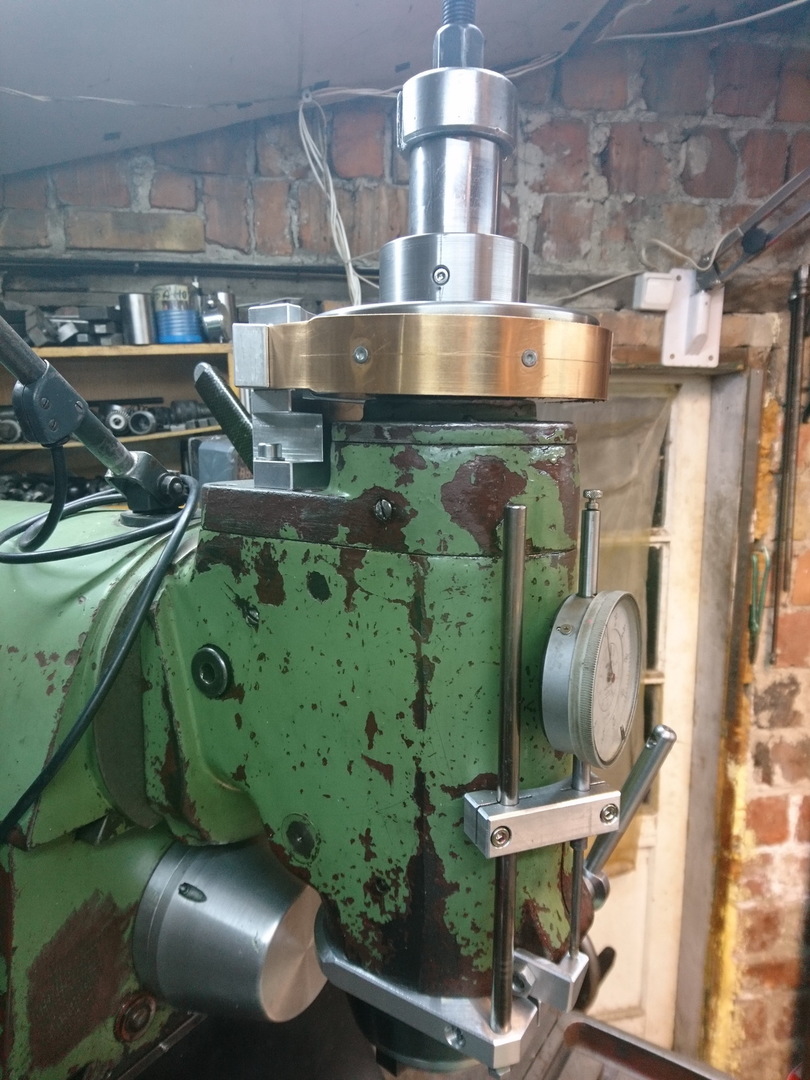

Van aki termel a gépeivel, és van a hobbista aki gyakran csak a gépeit buherálja. Ez utóbbi kategóriába tartozik hogy a vertikál fejemre építettem egy órát. Az előző gépemen egy me250 fej volt aminek gyárilag volt mérőóra felfogása. Nagyon kényelmesen lehetett asztal mozgatással érintőfogást majd a vertikál fejjel az órán ellenőrizve fogást venni. Ez hiányzott a mostani gépemről, és részben már elkészítettem. Ami még hiányzik, az egy alu bilincstől a vertikál tetejéig egy húzórugó, mert érthetetlen módon gyárilag nincs visszahúzó rugó a fejben. Majd az előtoláshoz vagy egy könnyű csavarral rögzíthető előtoló kar, vagy helyette egy csigakerék hajtás elől egy kis tekerővel, hogy melyik azt még nem döntöttem el.
