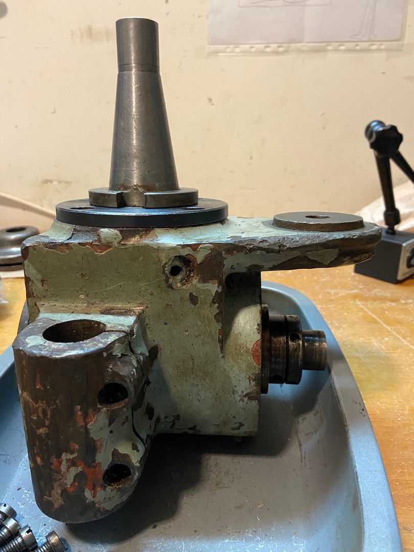

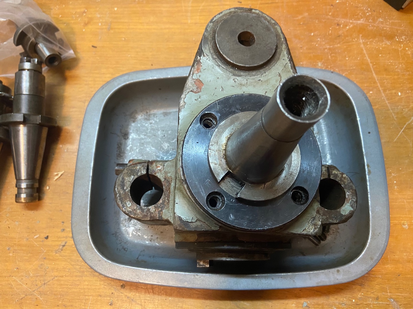

Sziasztok! Vettem egy ilyen vertikálfejet, két kérdésem lenne ezzel kapcsolatban. Egyrészt, ismeri esetleg valaki, hogy ez milyen gép tartozéka lehetett valaha? Elég érdekes a felfogatása, én nem láttam még ilyet.
Másrészt, a meghajtása most egy ISO40-es kúpon keresztül történik, ezt át kellene alakítanom az én gépemhez. Ha a meghajtó szerszámkúp alatti tárcsát lecsavarozom, a tárcsa elfordul, de nem jön le. Gondolom, van egy csapágy valahol belül, de ezek szerint az nem ezen a tárcsán van, ahogy felételeztem. Én így kívülről mást nem láttam, ami rögzíthetné, de egyelőre nem akartam nagyon erőltetni. Van esetleg valakinek tippje?

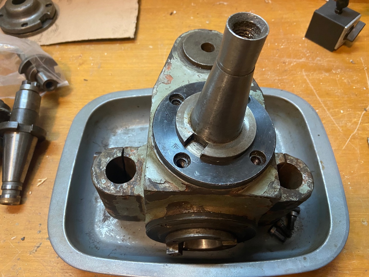

A második képen nem egy félig elgittelt imbusz csavarfej látszik ?
Esetleg az rögzítheti a csapágyházat .

Valószínűleg azért nem jön szét, mert olyan jól van illesztve a csapágy, hogy ki kell húzni csapágyastól a tengelyt. Főleg ha van benne 2db csapágy, ott még felület is van ami kapaszkodjon. Jellemzően ezek nem AS szabvány szerint készültek.

Azt néztem én is, ott egy furat van, de nem menetes.

Értem, amit mondasz [#vigyor]. Nyilván szét fogom tudni szerelni, csak gondoltam, ha valaki látta már ezt belülről, akkor megvárom, mit mond, mielőtt esetleg szétbarmolok benne valamit.
Egyébként én is azt feltételezem, hogy csapágy tartja bent, és elég nagy csapágy lehet (legalábbis a külső átmérője nagyobb kell legyen, mint a meghajtó kúpfogaskerék átmérője).

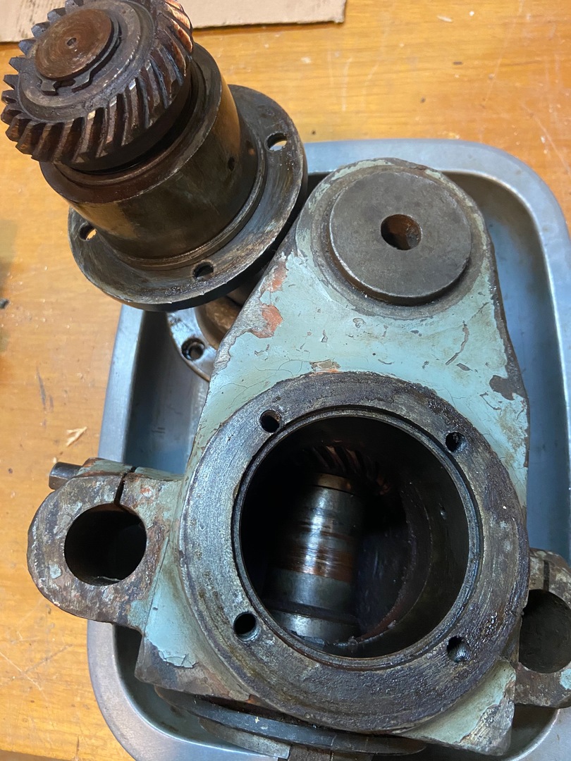

Végül nem találtam semmit, ami még foghatná, azon a biztosító tüskén kívül, ami látványosan hiányzott belőle (ami a Jani300 által is írt furatba megy), úgyhogy kiszedtem. Azt gondoltam, hogy az ISO kúp végén levő menetet felhasználva lehúzatom, de végül nem volt rá szükség, gumikalapáccsal finoman ütögetve is megindult, és ki is jött. Ha már beszéltünk róla, csatoltam egy képet a belsejéről. Hát nem tegnap töltötték fel olajjal...
Továbbra is érdekel, ha esetleg valaki tudja, hogy milyen géphez tartozott. Köszi!
bundyland
Az a biztosító tüske az nem inkább egy zsírzószem helye ?
f6hcey09y
De valóban, mert most látom, hogy a belső csapágyperselyen vele szemben levő furat átmenő. Szóval igen, az lesz. De érdekes, hogy az öntvény házban levő furat nem menetes. Ami zsírzószemeket én eddig láttam, azok mind menettel voltak rögzítve.
bundyland
f6hcey09y
Igazad van, beütős zsírzószem néven találtam most ilyet!

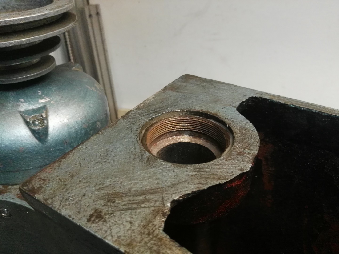

Az FA-13 fúrógép oszlopának a végében van egy belső menet.
Ez valami oszlop hosszabbítás lehetősége céljából készülhetett?
Hát így most nem vagyok egyből képben ,de nemsokára megnézem .
De oda szerintem egy menetes dugó való ,ami tartja a házat hogy ne másszon felfele .

Akkor azon a dugón lehet a burkolat rögzítésének a helye is?
Mert ugye burkolatom sincs és a felfogatás helyét sem látom. :(
