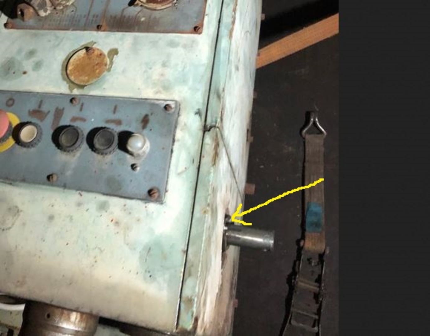

A háromágú karral továbbítva a fúróorsót, az a szerszám és munkadarab által ellenállásba ütközik, ekkor a kart még tovább lehet fordítani a tengelyén, amíg a rögzítőszeg engedi és körmök által benyomja a nyíllal jelzett hüvelyt. Ez utóbbi a tengelyre siklóretesszel? (bordával?) illeszkedik csak oldalirányba tud csúszni, elfordulni nem - ezzel kapcsolódik a fogazáson keresztül a hajtott csigakerék. (Vagy valami ilyesmi - sajnos már tizen éve nem voltam ilyen fúró közelében.)

Köszönöm , fúró nélkül próbáltam azért nem sikerült. Igy már érthető.

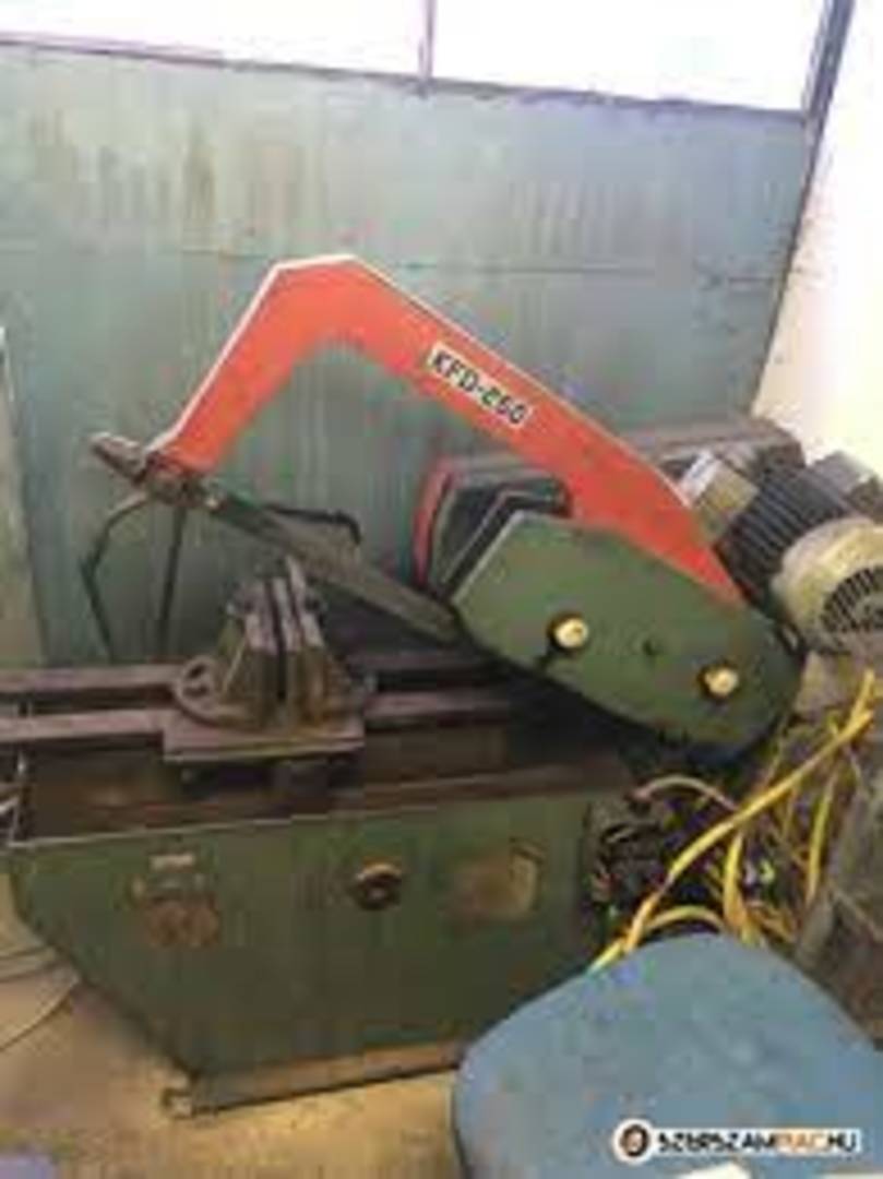

KFD 250 Fűrészgéphez keresek hidraulika rajzot.
Ami Csuhás könyvtárában van gépkönyv, abban nem nincs. Ha valaki tud segíteni, nagyon megköszönném.

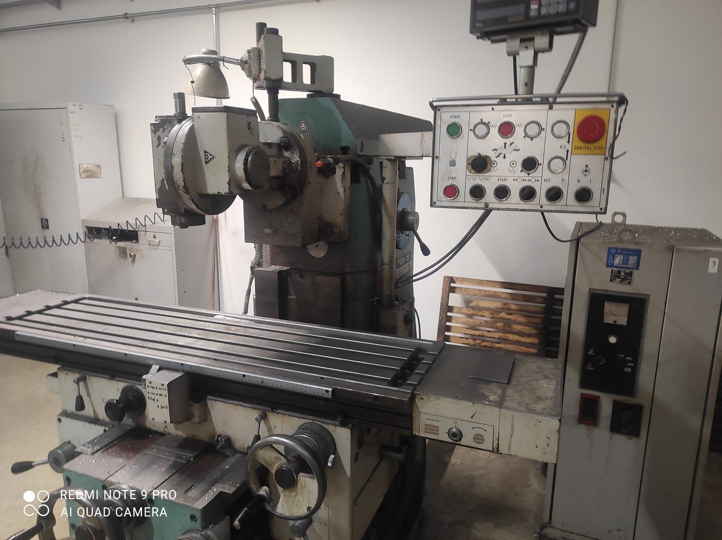

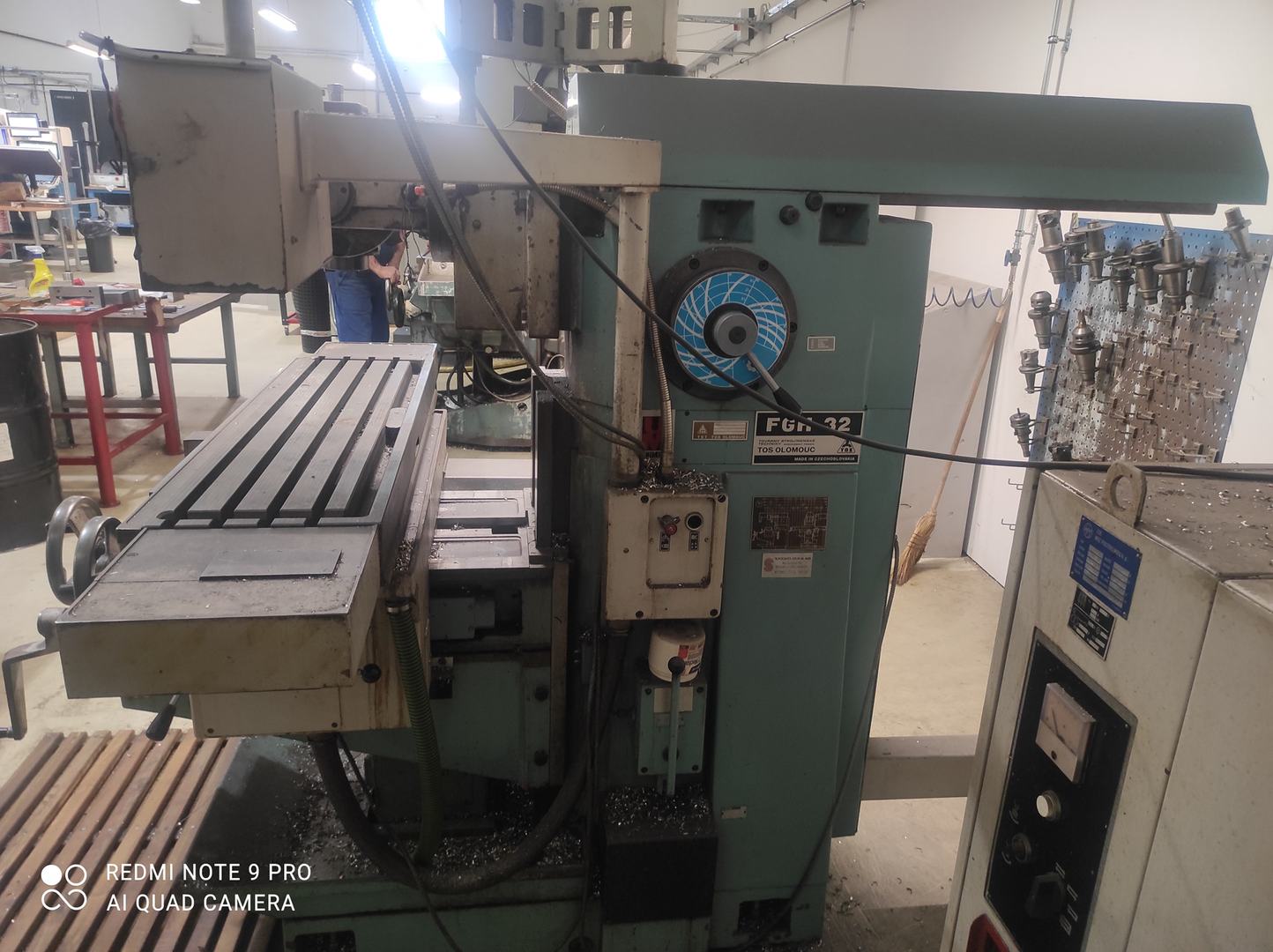

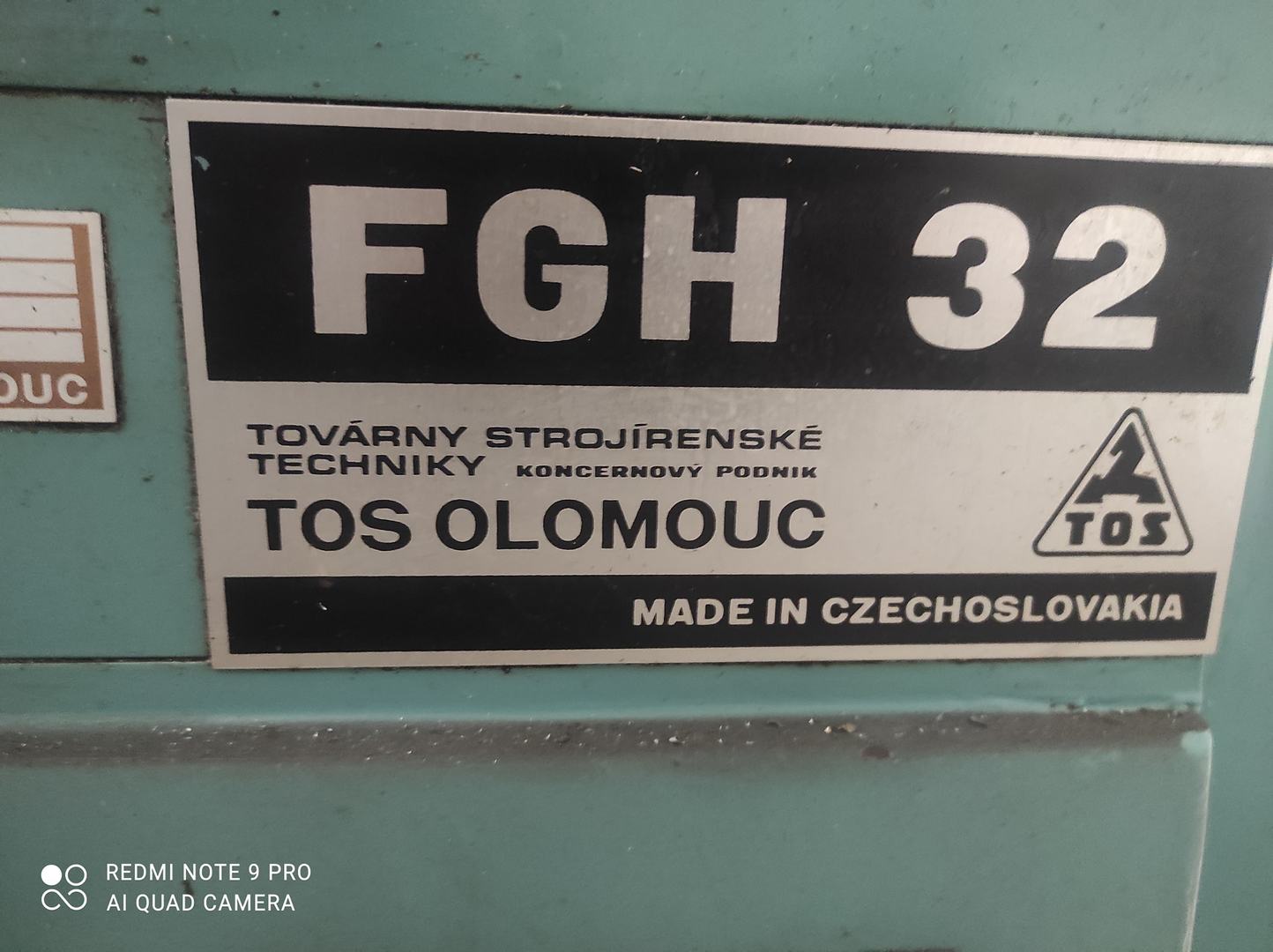

Sziasztok , ár meghatározásban tudnátok segíteni ?
Működik szépen,útmérő z,és y irányban rajta.
