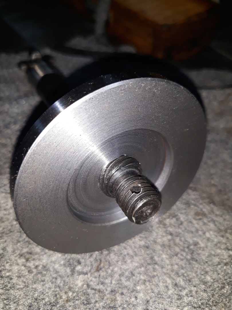

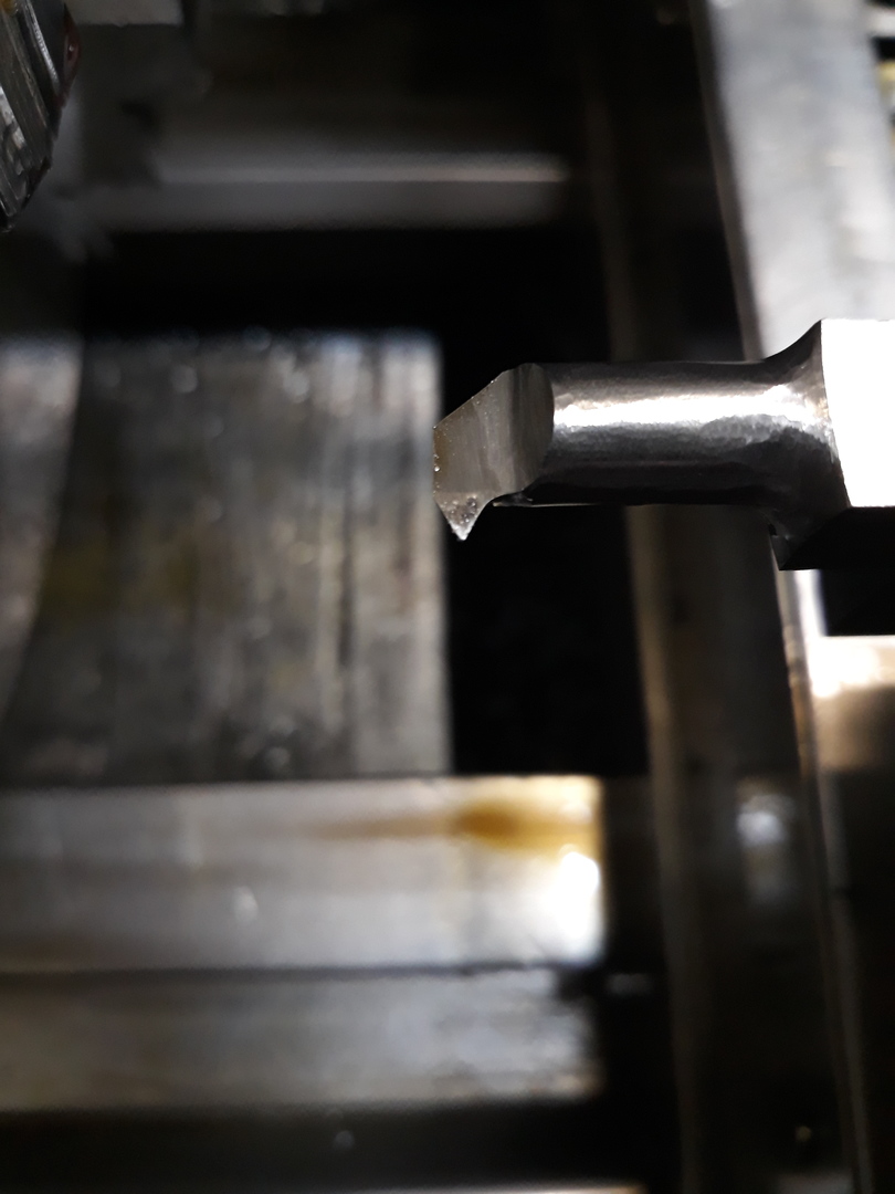

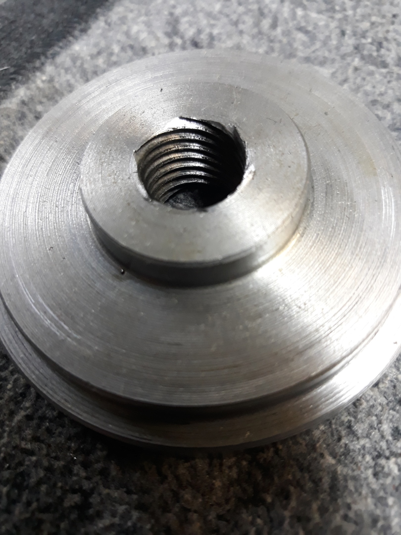

A hat bekezdésű menetről jut eszembe! mostanában én is alkottam egyet!
Profi vagy !
Egy kis harántgyaluhoz egyszer kellett egy kétbekezdésű csigát gyártanom . Saját , és nem vállalta senki .
Az asztalemelésé , és minta sem volt ,csak a nagykerék .
Hát másodikra kiderült hogy kétbekezdésű és hát működik is éppen ,képem nincs de a gép még megvan .
Agyon számolgattam magam pedig :)
bundyland
Jaj de ismerős, kinek csináltad ?
Akkor már derüljön ki mi is ez :)
Valami kuplung félének gondolom .
do ciebie mój przyjacielu [#eljen]
Hát így már én is jártam...
18x1 menet balos de nem megy rá! pedig én is " Agyon számolgattam magam" , a hüle russzki' nem kétbekezdésűt tett rá!
Emlékezetes marad az biztos, de erről nekem sincs fotóm a telón, ja! akkor még oda volt drótozva a falhoz a mobil.
bundyland
Ez egy 3T láncos csörlőhöz készült. Az egyik fele valóban kuplung tárcsához megy a másik felére egy lánckerék került.
A kézikerék(láncos) helyére került. Egy 3T-ás elektromos csörlő számomra megfizethetetlen, viszont pincében vannak a gépeim amit leengedni le tudok, de felhúzni már nem, ezért készült ez és hála KoLa-nak a spéci tárcsa a 6 bekezdésű menettel.

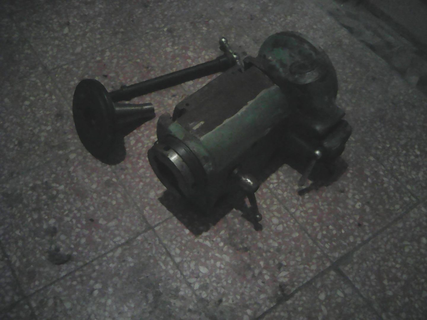

Ez melyik szerszámmaró osztófeje lehet ?
[#t145p6088#]
Ok , gyanúsan hasonlít !

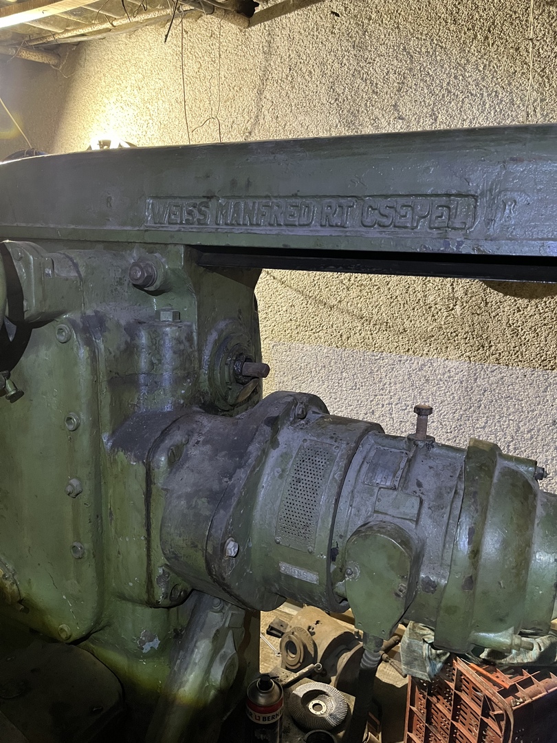

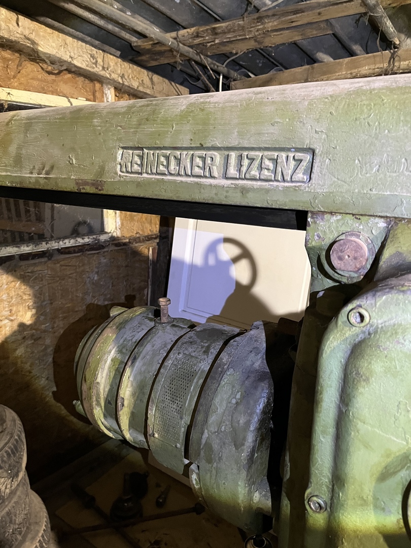

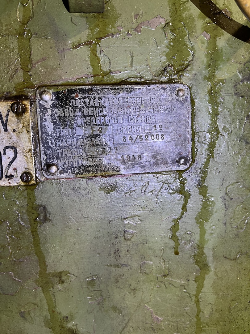

Sziasztok, újra a segítségeteket szeretném kérni, sikerült beszereznem egy nem kicsi gépet, az azonosítása még nem tiszta, talán Csepel EF-2? Ha valakinél kallódik egy gépkönyv, vagy esetleg alkatrészek hozzá, ne tartsa magában, előre is köszönöm!

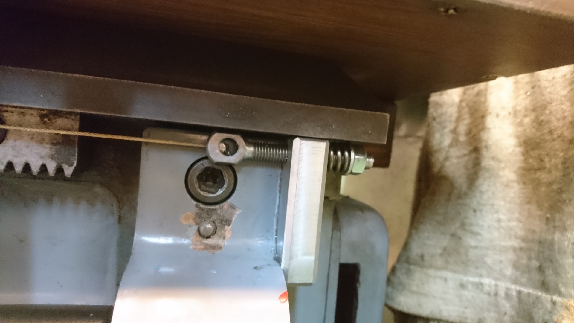

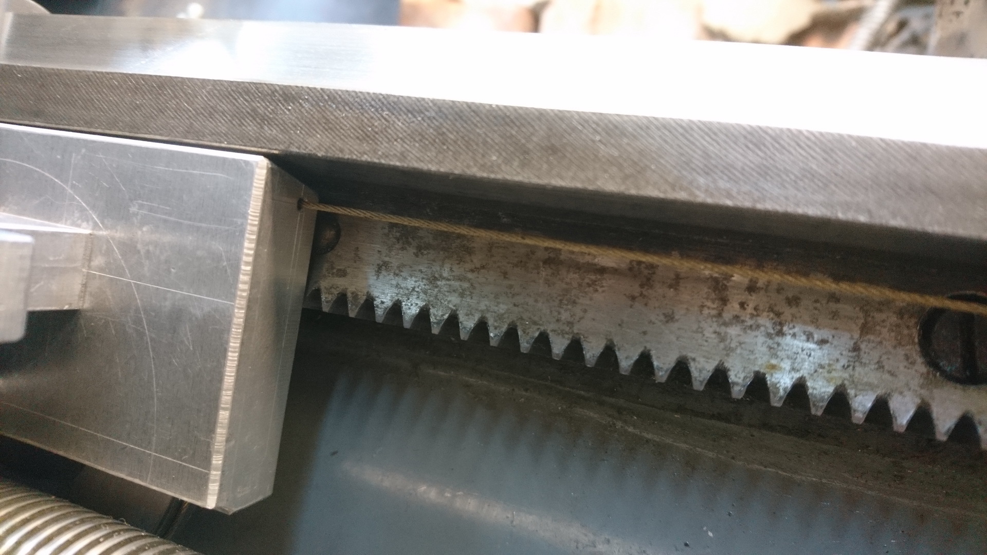

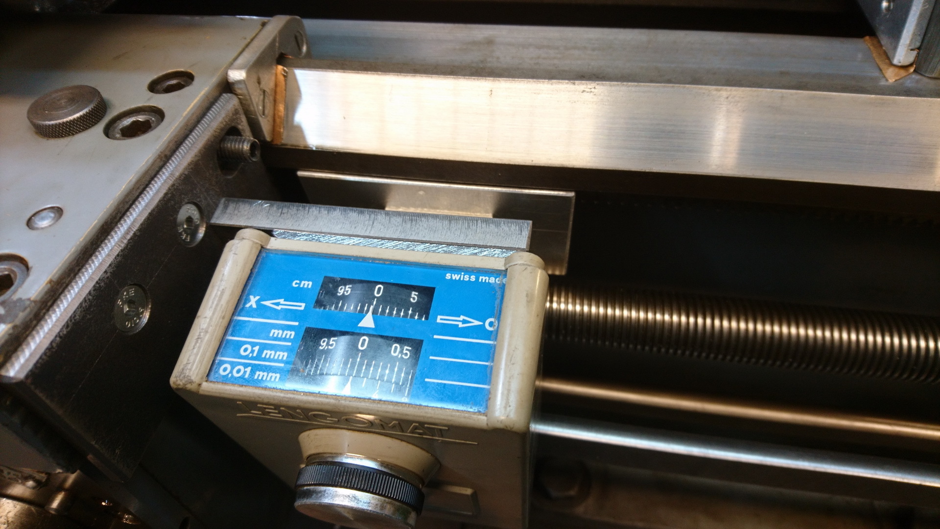

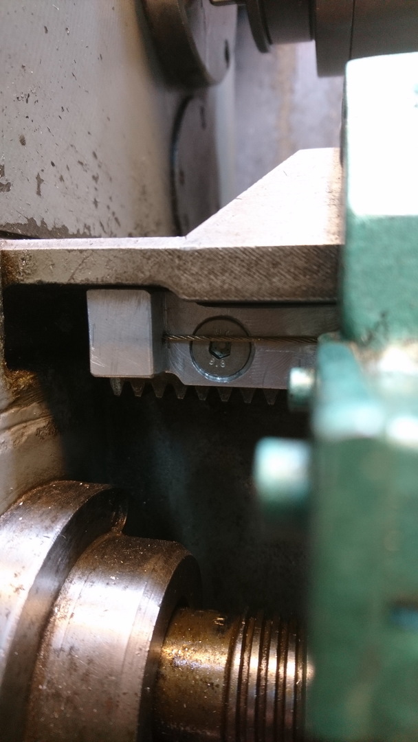

Kb egy hónapja sikerült vásárolnom egy esztergára szánt útmérőt. Sajna nagyobb gépre szánhatták mert az E2N gépen nem fért el sehogy. A nagyobb gépen a rugóval nekifeszített edzett acél dörzskerék gördül az ágyazaton. Nekem csak kicsit megdöntve fért el a gépen, így csak egy feszített bowdennel lehetett a mérő tárcsát meghajtani. Ez talán még előnyösebb is mert a bowden körülfogja a tárcsát így jóval nagyobb a súrlódó felület, és nincs tengely sem oldalra feszítve.
hostya
Nagyon jó lett..[#taps]
Ilyen útmérőt én is vennék...
