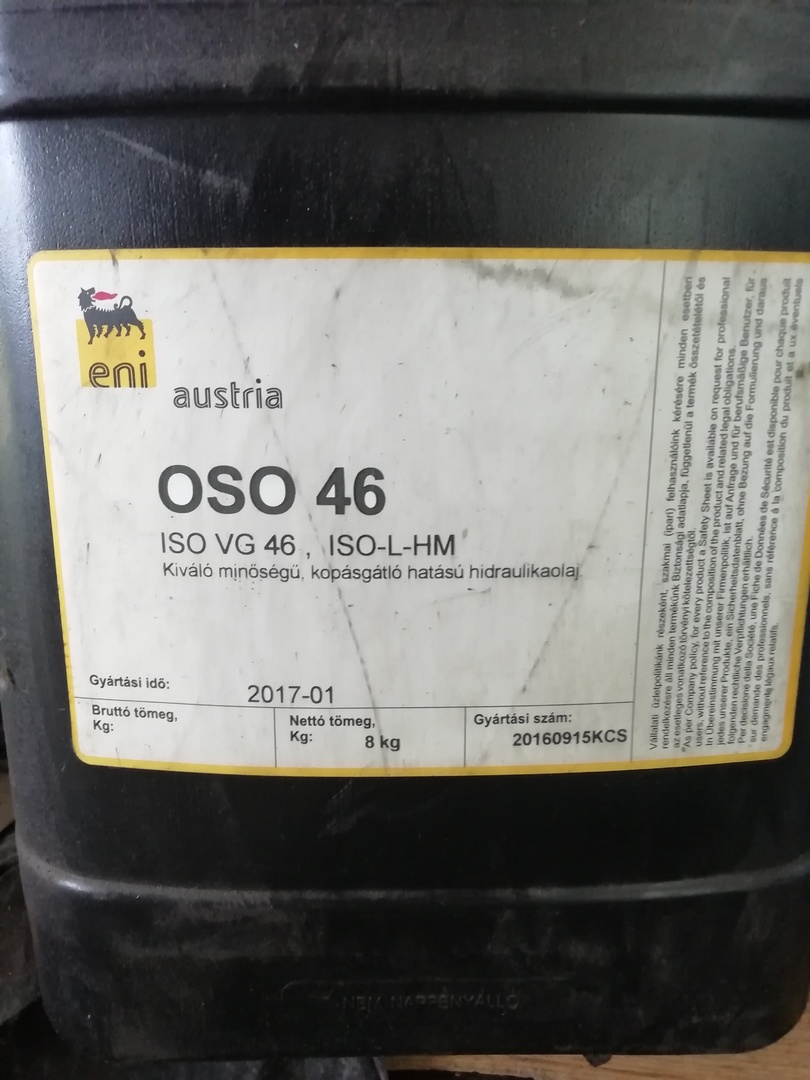

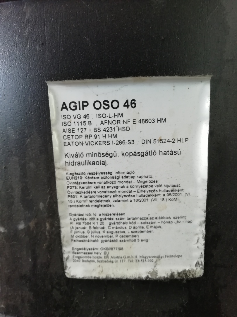

Szerszámgépek hajtómüveibe, általában hajtóműbevaló hidrulika olaj javalott, ami nem azonos a munkahengerek hidraulika olajával.
A mellékelt fotón szereplő olaj tavaly 10eFt.-körül mozgott.
Pl.:Strigon ME gépkönyvbe megadott eredeti modifikációt a mellékelet képem szereplő viszkozitású olaj oldja fel.

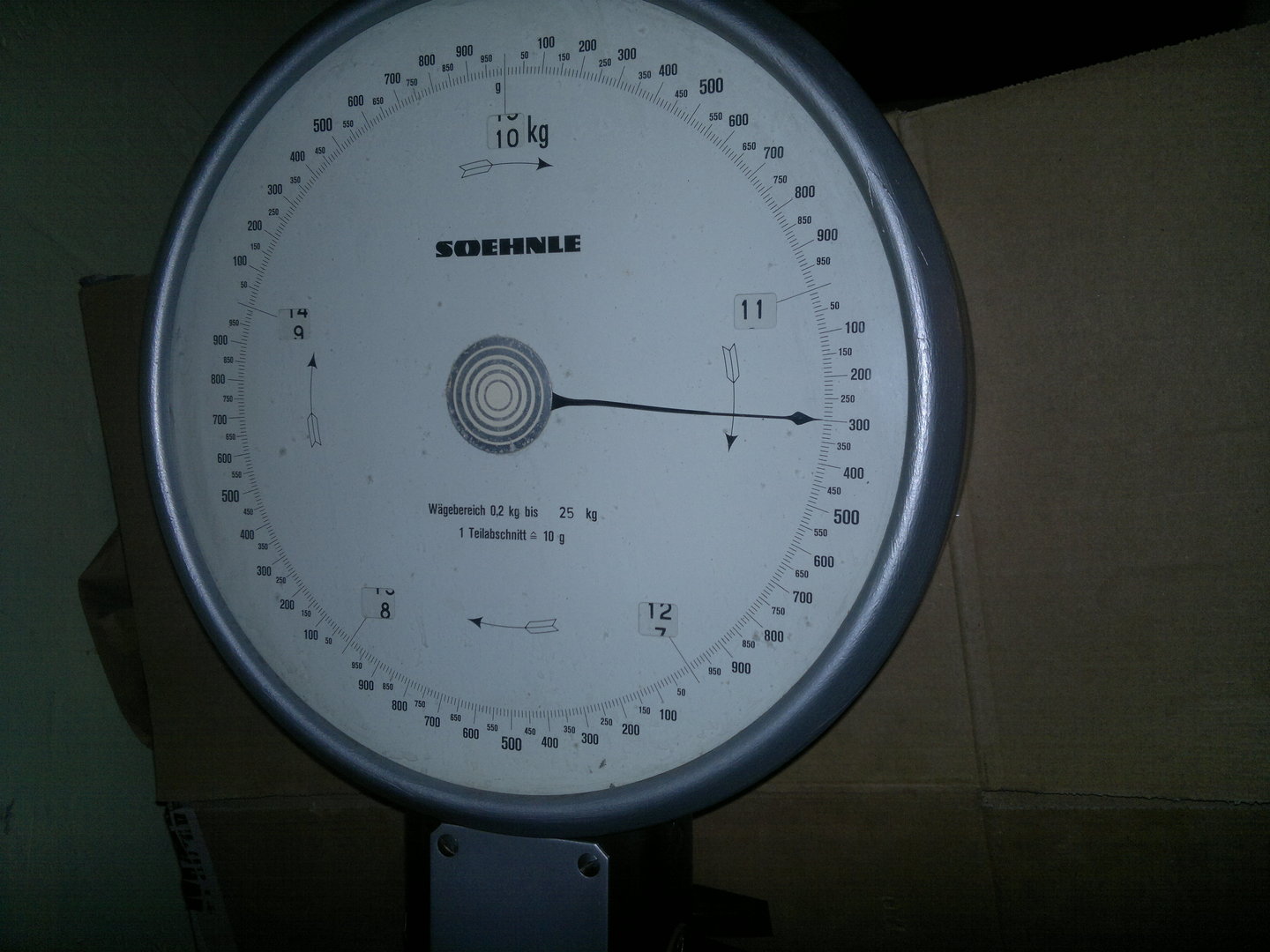

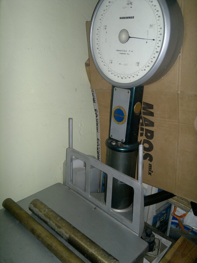

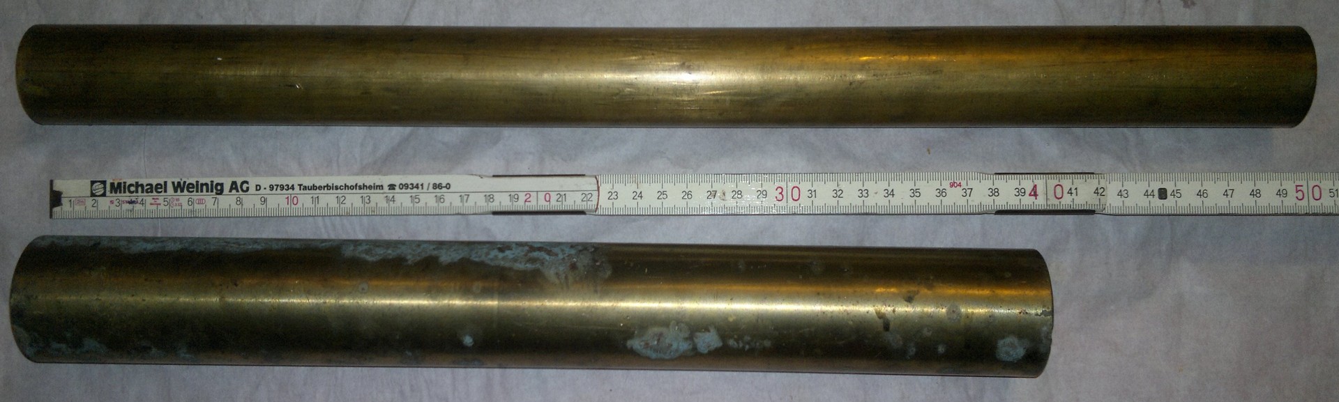

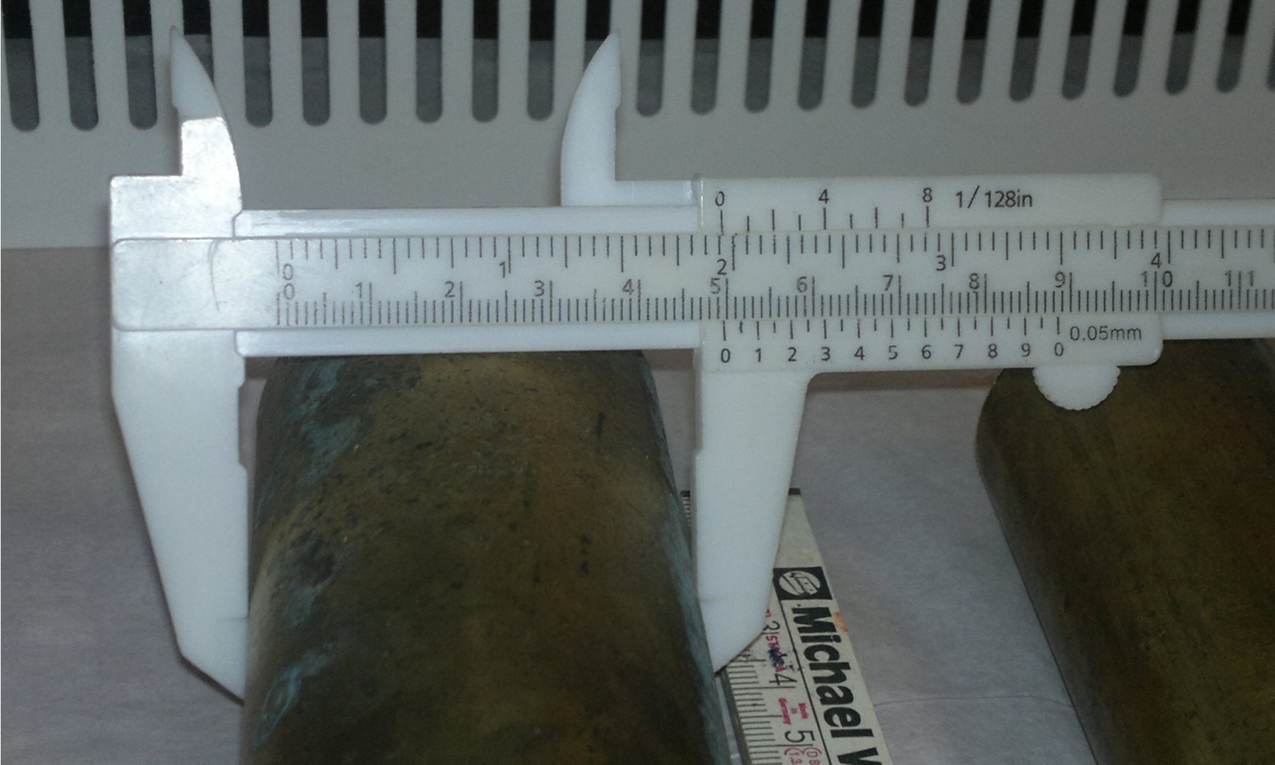

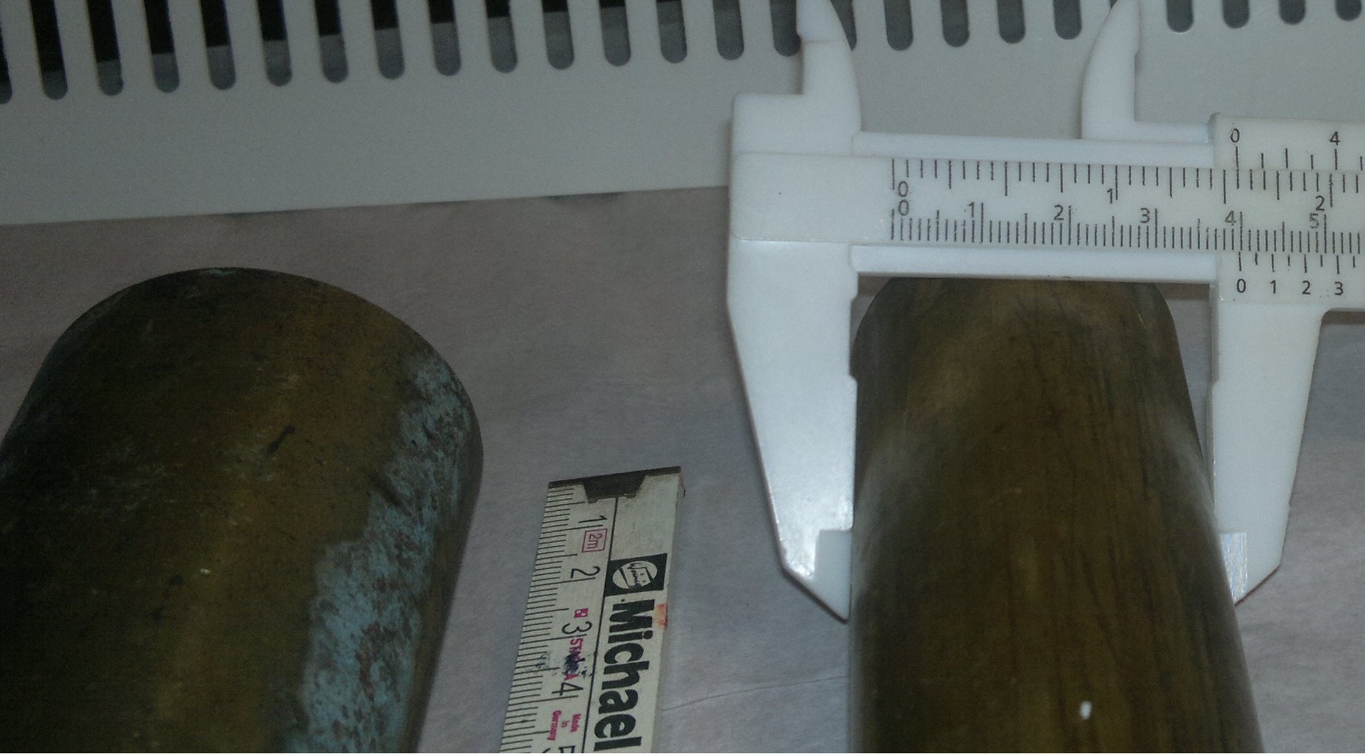

Hello Mindenkinek ! Eladnám a nálam elfekvő esztergályozható bronz rúdanyagom.Adatok a képeken.A súly miatt célszerü volna a személyes átvétel (nálam csak MPL posta lenne,de örülten megdrágult ezis) ZALA és VAS megyében előre egyeztetett időpontra km-futás/ benzinköltség (480.-Ft/lit) fejében (100km = 6,5 lit 95ös) magammal viszem a cimzetthez.
72r8ja9u7
Hoppá, az ár lemaradt a bronz rudaknál  = kb: 48.500.-Ft a kettő együtt + a szállítási költség.HTom (Zala)

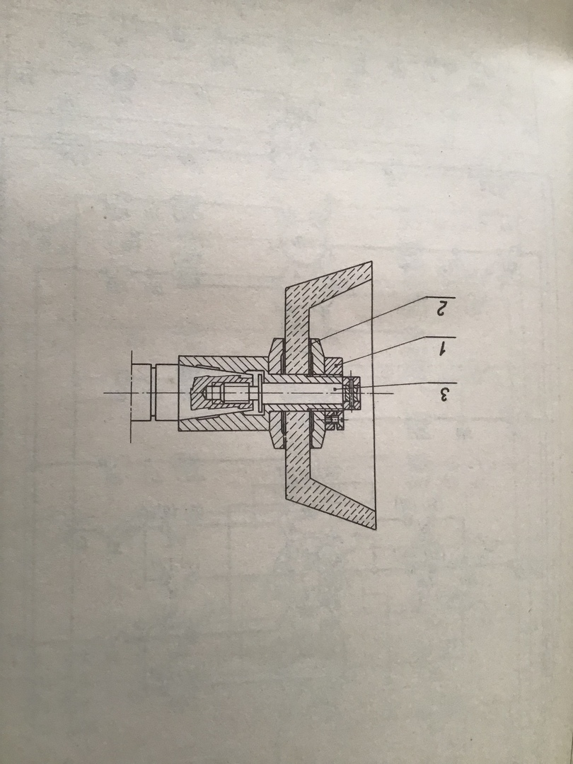

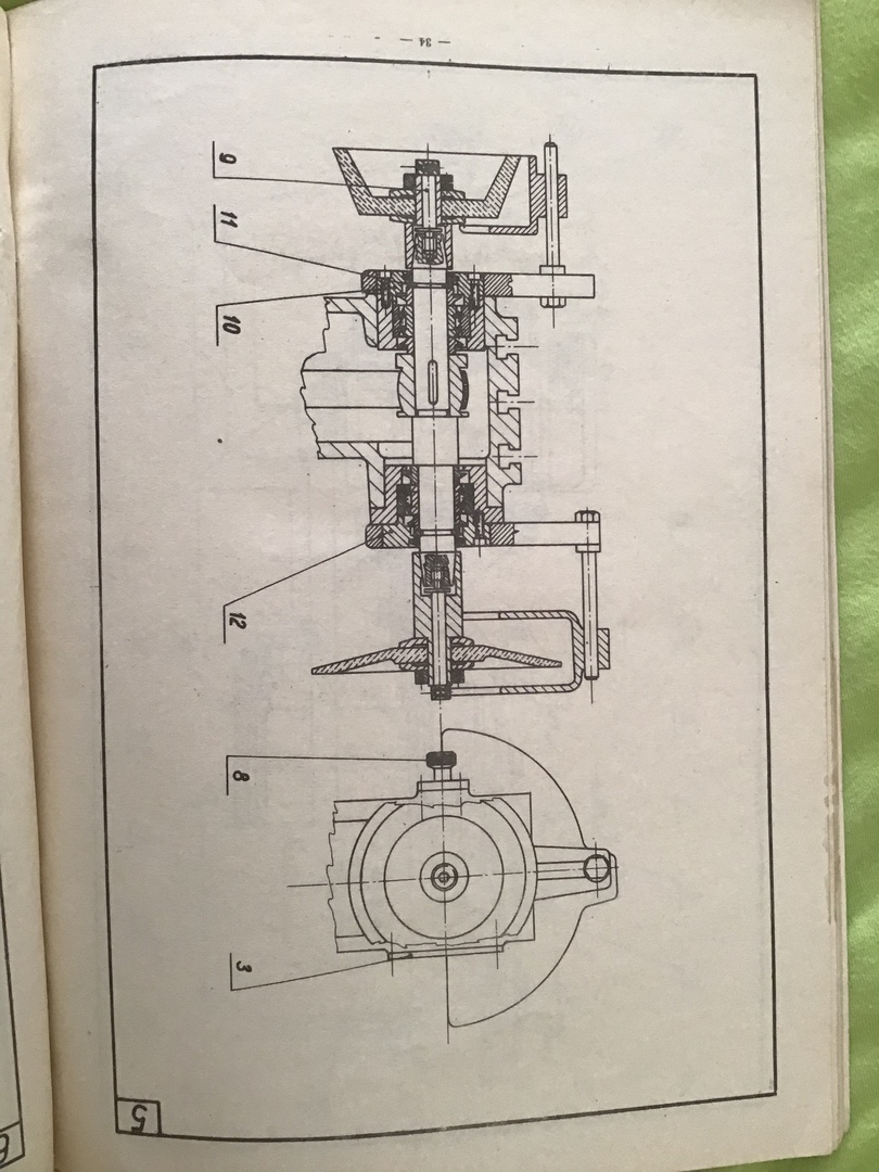

Van esetleg valakinek KSU-250 szerszámköszörűhöz "éles" főorsó rajza? Esetleg méretezett? Az nagyon szuper lenne.
Köszi!

Az én gépkönyvemben nincs méretezett rajz, de gyere át Tinnyére most hétvégén és le tudod mérni ami érdekel.

Vettem egy köszörűt, de az eredeti főorsó helyére egy fortuna van betéve, és gondolkodom, hogy mekkora munka lenne egy új "eredeti" főorsót készíteni bele.
Hmm a helyedben örülnék a fortunának, azok szinte kivétel nélkül precízebb csapágyazással készültek.

Lehet, átgondolom. Csak az a kellemetlen, hogy nem a gép testben van a motor ami hajtja, hanem fent a fortuna mellett.
