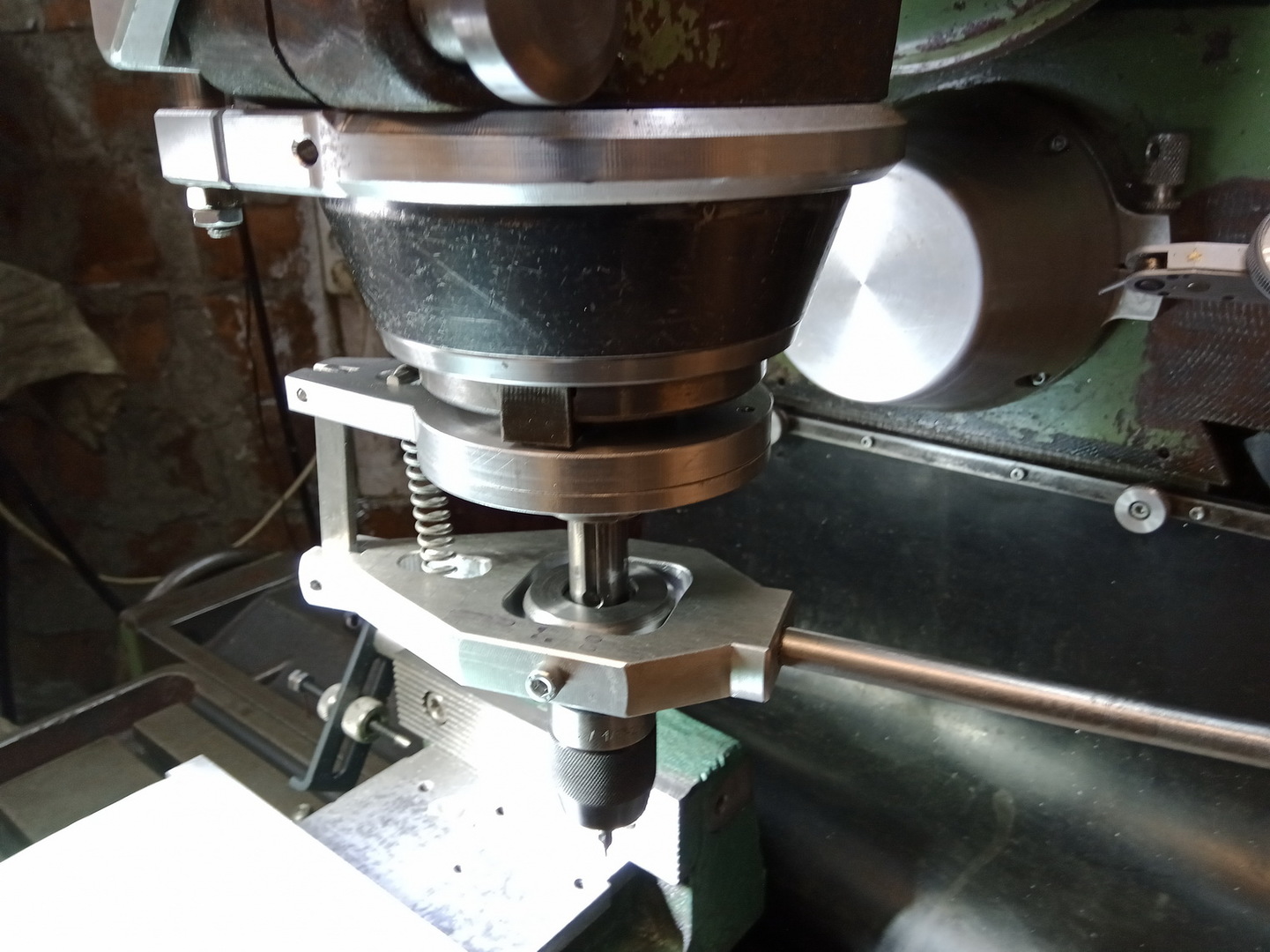

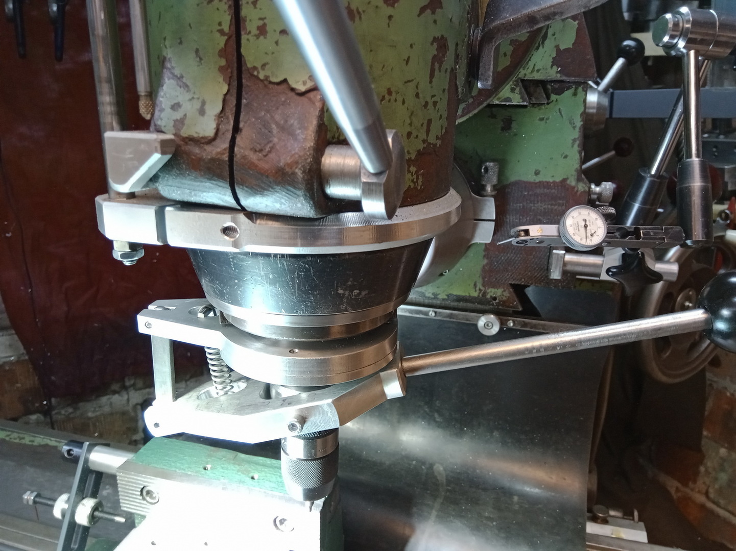

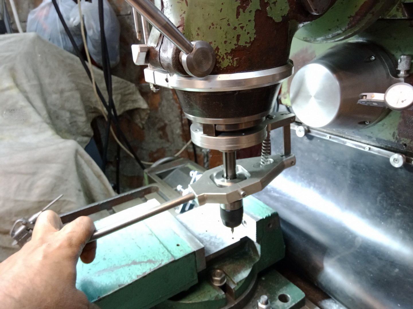

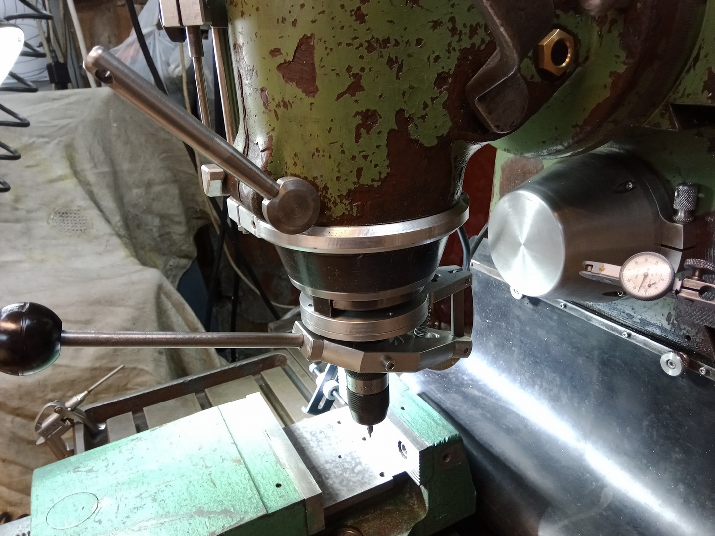

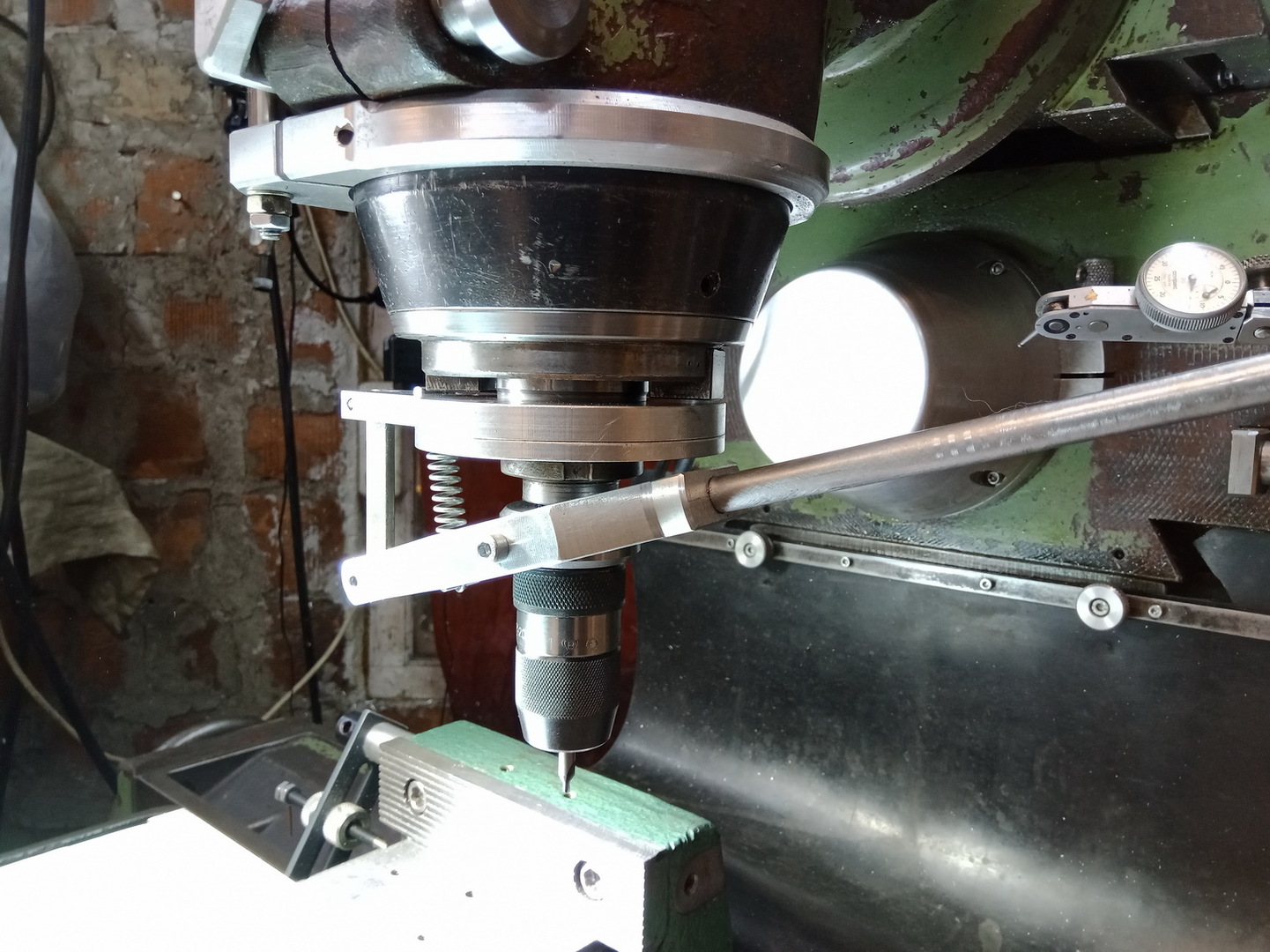

A marógépemhez régi tervem volt valami finomabb fúró alkalmatosság elkészítése, mert az asztal mozgással egyáltalán nem, a vertikál fúró funkciójával alig lehet érezni a fúró terhelését így már több központfúró hegyét eltörtem. Most készült egy eszköz, lásd a képeket. A tervezés a szokásos hobbi szempontok szerinti, milyen vas/alu darabom van és milyen csapágyaim. A legnehezebb a pontos furat, és abban a retesz horony elkészítése volt.

Gratula, ötletes, átgondolt darab. Ezzel már elkerülhető a közponfúró korai halála. Gondolom a tokmány "szalad".
